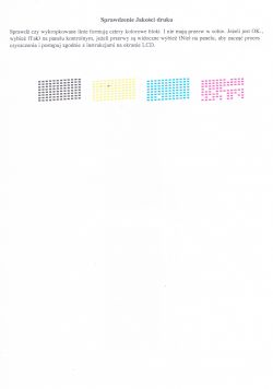

    Załatwiłem sobie drukarkę Brother DCP-J715w z uszkodzoną głowicą,głowicę zakupiłem na Aliexpress za 105 zł (dużo taniej niż u nas) i niby działa tylko drukując zdjęcia wychodzą pasy pionowe i nie wiem co jeszcze mogę zrobić a zrobiłem już:
    wymiana tuszy na tanie no name z Allegro i problem z czerwonym kolorem (nie wszystkie kratki na wydruku testowym)
    podłożyłem pod głowicę kilkukrotnie papierowe ręczniki i lałem je płynem do udrażniania głowic i nic, wlałem strzykawką z wężykiem 2ml płynu przez otwór którym pobierany jest tusz z kartridża i sporo drukowanych kółek z czerwonym kolorem i dalej nic.
    Myśląc że z tuszem jest coś nie tak kupiłem czerwony ActivJet i sporo druków na czerwono i dalej nie wszystkie kwadraciki drukuje na teście.
    Przy drukowaniu zdjęć nadal są delikatne pionowe pasy i nie wiem czy to jest przyczyna czy to kalibracja głowicy jeszcze mnie czeka.
    Druk dwustronny odhaczony i też nic
    wlałem do pustego kartridża płynu do udrażniania i puściłem z 10 kartek z dużymi czerwonymi kółkami żeby się przepchało i nadal nic :(
    już mi się pomysły kończą
    w załączniku druki testowe mógłby ktoś zerknąć czy kalibracja musowa czy nie?
    I jeszcze jedno pytanie,wiem że te drukarki muszą być włączone do prądu bo się co jakiś czas czyszczą i czy jeśli jest włączona to mogę ją wyłączyć
    przyciskiem on/off czy ma być na czuwaniu cały czas? Brother DCP-J715W - Przy drukowaniu wychodzą pionowe linie Brother DCP-J715W - Przy drukowaniu wychodzą pionowe linie Brother DCP-J715W - Przy drukowaniu wychodzą pionowe linie Brother DCP-J715W - Przy drukowaniu wychodzą pionowe linie

    Zacznijmy od tego, że gowice z aliexpres to regenerowany shit... przerobiłem ich setki od różnych dostawców i póki co żal mi pieniędzy na kolejny łut szczęścia... jakieś 30% tych głowic nadaje się do użytku, reszta przerywa, są nawet nieszczelności itp.
    U mnie jak wychodził taki wydruk testowy od razu zgłaszałem spór i w większości przypadków oddawali mi pieniądze. Przestałem walczyć z udrożnieniem, bo to nie miało skuteczności. Oni udrażniają chemią + mechanicznie, więc ten syf, którego nie udało się rozpuścić, a który pod ciśnieniem dostał się do piezo - zatkał dysze i po temacie, raczej nic tego nie ruszy. Proszę Was tylko nie "Januszować" na chińczykach i nie próbować w ten sposób zgłaszać każdego zamówienia, bo oni też mają swoje granice i później blokują np dostawę do PL.

    Dodaj do tuszu Magenta 50/50 płyn do udrażniania głowic. Ja używam Ink Cleanser Strong Plus. Ważny jest Strong Plus, bo są chyba ze 3 rodzaje. Puść czyszczenie w Maintenance Mode, najpierw 76 - 4, później raz 76 -3. Zrestartuj urządzenie. Przy włączonej drukarce podnieś klapę skanera, wciśnij i przytrzymaj "stop/zakończ". Głowica wyjedzie na środek. Po prawej stronie, gdzie zwykle parkuje głowica ukażą Ci się dwa prostokąty. Bardziej po prawej, jeden w kształcie klocka lego, drugi bez żadnych wypustów. Interesuje Ciebie ten bez wypustków. Nalej na niego 100% płyn do udrażniania, tak żeby powstał menisk wypukły ;)
    Odłącz urządzenie od zasilania i ręcznie i przesuń głowicę na zalany płyn. Zostaw na 2-3 dni, po całym zabiegu puść czyszczenie i sprawdź czy jest efekt. Procedurę możesz powtórzyć.

    Preparat Cleanser plus strong dotarł i tak:
    Zrobiłem wszystko jak wyżej czyli przelałem pomału 10ml płynu udrażniającego wężykiem w wejście na kadridż następnie maintenance 764 i 763 +czyszczenie z menu drukarki i nadal czerwony lipa :( -kadridż z czerwonym tuszem 50/50 z cleanserem Brother DCP-J715W - Przy drukowaniu wychodzą pionowe linie
    zielonego 1 kwadracik brak to jeszcze pół biedy czarny i żółty ok,słabo żółty widać bo już na żółtych kartkach drukuję bo mam tego sporo.
    teraz jeszcze zalałem ten kwadrat co wjeżdża w niego kaseta głowicy ale to już ze 4 raz tak że chyba nic nie pomoże,ale niech się moczy

    po paru dniach moczenia głowicy efekt zaczyna być widoczny :)
    jeszcze z tydzień moczenia i może będzie dobrze,ale faktycznie trzeba mieć cierpliwość
