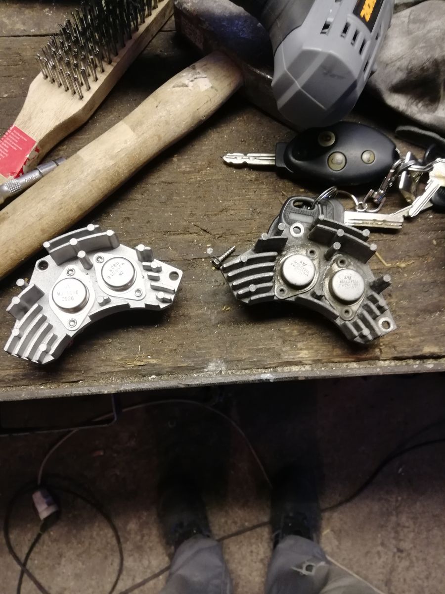

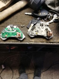

Citroen Xsara II 2.0 HDI 90 KM 202r. - nadmuch dmuchawy nie działa

    Albo rezystor uszkodzony albo jeżeli dobrze pamiętam to kostka stacyjki bo tam coś chyba szło . Podłącz rezystor i daj mu masę dodatkową na obudowę i jak będzie na max kręcił to na 100 % rezystor .
