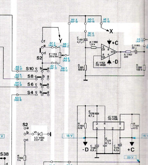

    Witam wszystkich,
    mam problem ze wzmacniaczem jak w tytule, mianowicie gra czysto tylko na wejściu monitor, na pozostałych słychać zniekształcenia. Co może być przyczyną takiego stanu rzeczy? Z góry dziękuję za wszelkie sugestie.

    Sprawdź napięcia C i D - (+/-) 15 V na tym wzmacniaczu operacyjnym. Wzmacniacz Dual CV-1600, czysty dźwięk tylko na wejściu monitor
    No i co jest na wejsciach?

    Jak rozumiem, chodzi o ic1156_rc4195, z niego wychodzi +/-15v ale ponieważ na zdjęciu były dwa, zmierzyłem też na ic1152_rc4558, wygląda to tak jak w załączniku. Dodam tylko, że układ rc4195 jest zastąpiony dwoma stabilizatorami LM i w takim układzie przez jakiś czas sprzęt grał ok, kilka dni temu pojawiły się zniekształcenia. Zdarza się również, gdy kilka razy włączę i wyłączę sprzęt czasem pali się bezpiecznik ma zasilaniu 1,6 A.

    Chodziło mi o napięcia na wzmacniaczu operacyjnym. To JC1152 czyli RC4558,
    Na zasilaniu, wejściach i wyjściu.

    Napięcia na ic1152

    Sprawdź jeszcze rezystory i kondensatory przy tym wzmacniaczu operacyjnym JC1152. Chociaż wątpię, żeby któryś padł.
    Wszystko wskazuje na ten wzmacniacz.
    Jest przed wejściem monitor i jest wspólny dla wszystkich pozostałych wejść.

    Ok, kupię w tygodniu, wymienię i dam znać.

    Dziękuję za pomoc Po wymianie JC1152 działa super.
