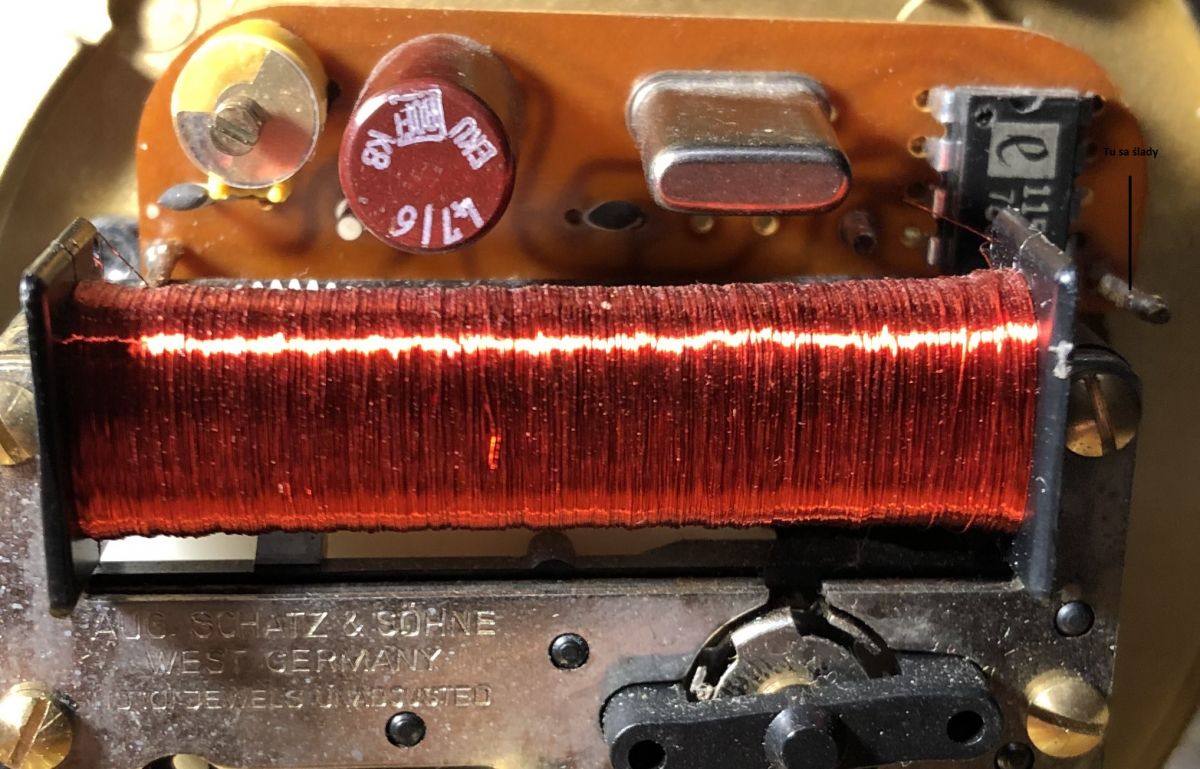

    Witam podłuższej nieobecności.
    Chciałbym prosić o pomoc w uruchomieniu takiego mechanizmu kwarcowego.
    {Rozwiązano}Zegar Kwarcowy SHATZ, schemat i pomoc potrzebna
    widzę , że cewka ma zerwane połączenia.
    Zasilane 1,5V - bateria R20

    Bez naprawienia cewki nawet nie zaczniesz. Trzeba zidentyfikować końce i podłączyć tam skąd są oderwane. Sprawdzić rezystancje cewki.

    Wlaśnie o to chodzi. Gdzie mają być podpięte?
    rezystancję mogę pomierzyć, ale potem ?
    Wygląda mi na to, że końce może były podpięte do zacisków ( widoczne na zdjęciach.
    przewody zasilające są do nich mocowane.

    Cewka będzie podłączona bezpośrednio do układu scalonego, nieraz szeregowo przez kondensator bipolarny.
    Zobacz gdzie jest podłączony ten czerwony kondensator, podaj oznaczenie układu scalonego

    Nie wystaja z płytki druty? Są to punkty lutownicze dla cieniutkich przewodów cewki.

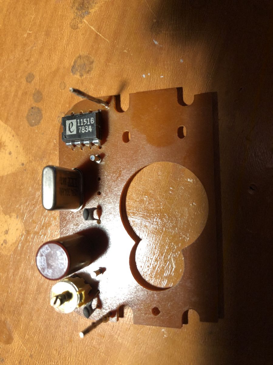

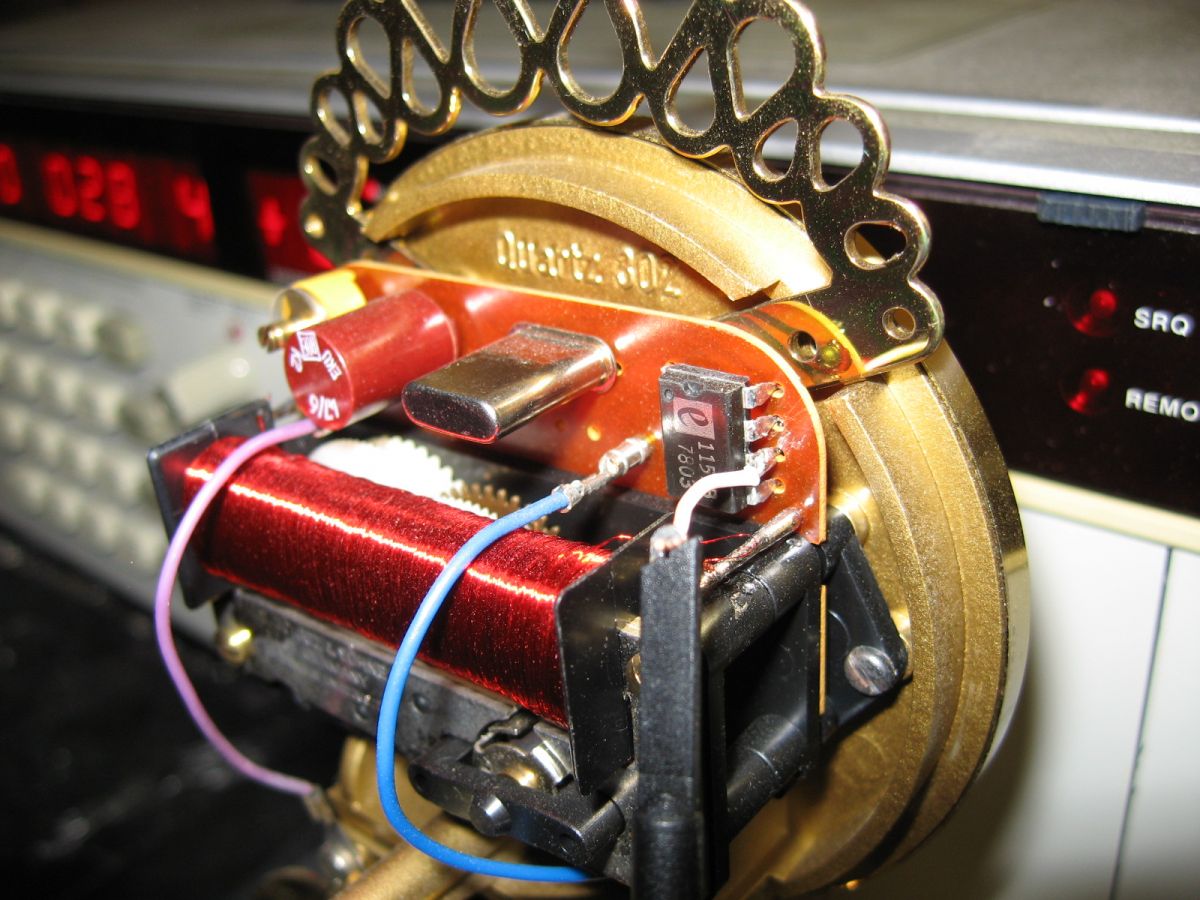

    Czerwone resztki widoczne sa na tych dwuch długich pinach
    znalazłem w sieci podobny mechanizm
    a ten to mój.
    widac oznaczenia oraz zaznaczyłem miejsca gdzie sa slady podpiecia cewki
    Wyglada na to, że to te same mechanizmy
    Widoczne oznaczenie : układu i inne.

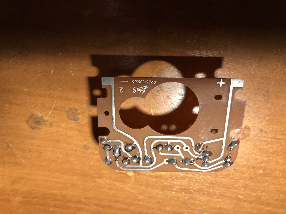

    po południu zrobię fotki płytki z obu stron

    Cewkę podłączasz do tych wystających długich kołków na płytce.
    Jeżeli nie działa trzeba wymienić ten kondensator 47uF, na chwilę można podstawić zwykły kondensator elektrolityczny 47uF, potem wymiana na bipolarny, ewentualnie złożyć taki z dwóch 100uF

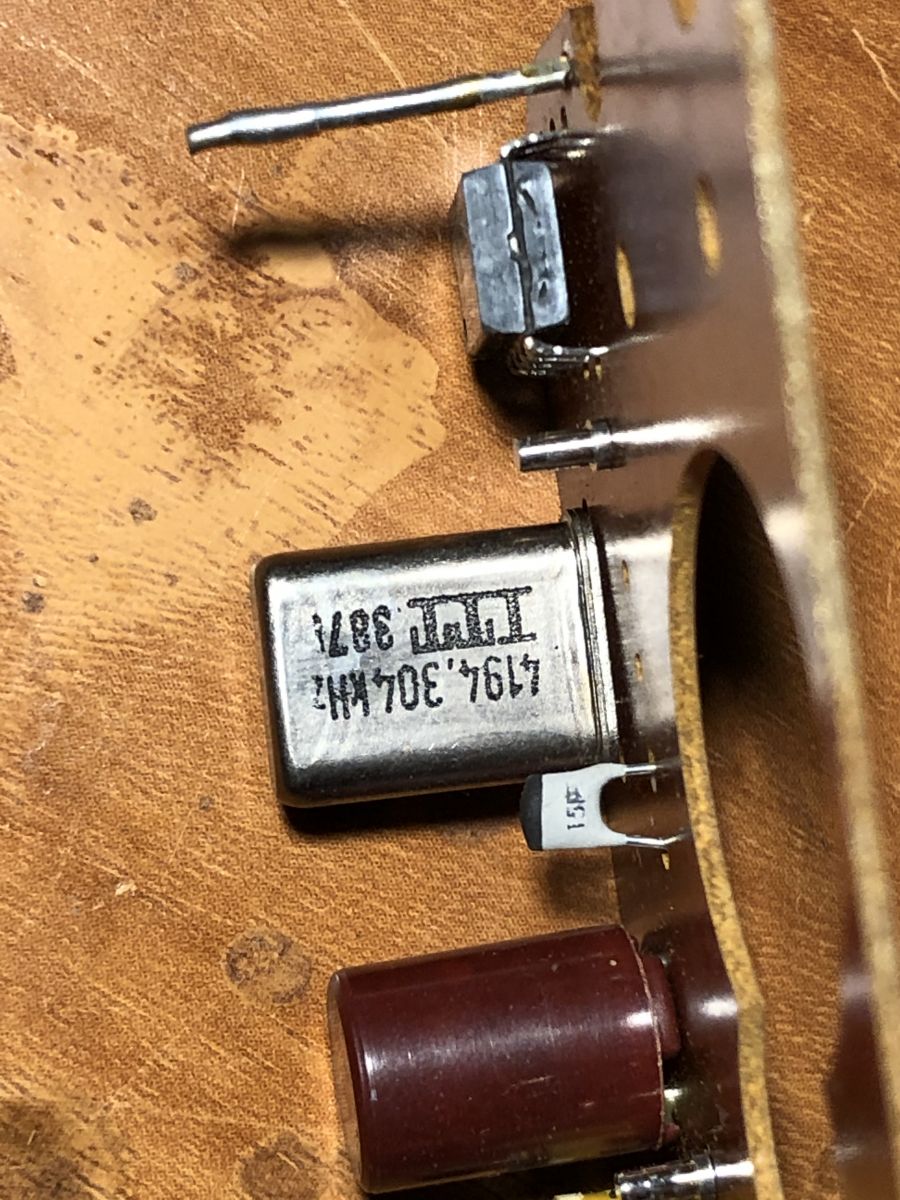

    silnik krokowy jest zasilany poprzez cewkę, ale widzę tylko jeden "punkt" do regulacji ( to chyba rezystor ( to żółte ze śrubą....

    Wygląda na trymer. Zmiana pojemności powoduje zmianę częstotliwości rezonatora kwarcowego. To powinno wystarczyć.

    Normalnie powinno się podłączyć miernik częstotliwości i zrobić pomiar z wyjścia testowego, który ten układ scalony powinien mieć i wyregulować trymerem "to żółte ze śrubą" częstotliwość rezonatora.
    Inna regulacja na oko; ustawienie zegara, regulacja tym trymerem, odczekanie z 12 godzin, ponowna regulacja.
