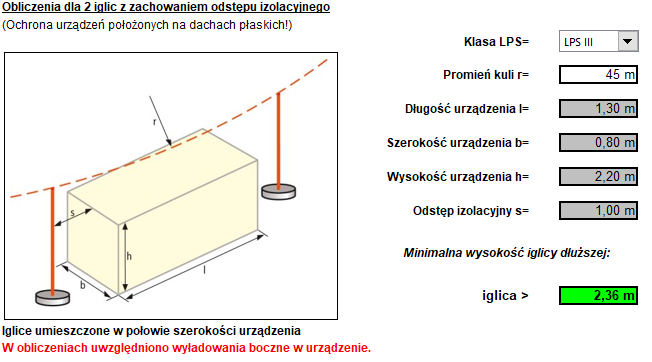

    Przykładowo:
    Jak prawidłowo zabezpieczyć klimatyzator przed piorunem na dachu?

    Ocena: 262
    Dziękuje za obliczenia, na dzień dzisiejszy postawię 2 iglice np. 3m w odległości 1m od klimy każda. Docelowo planowany jest kapitalny remont odgromówki z projektem, niemniej jednak trzeba dogadać ten temat z kilkoma podmiotami związanymi z tą halą, a to nie zawsze jest proste (nie każdy widzi potrzebę inwestowania w coś na czym bezpośrednio nie zarabia...)
