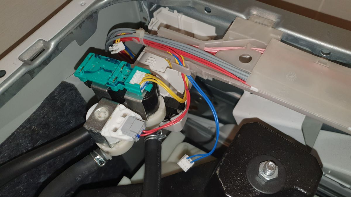

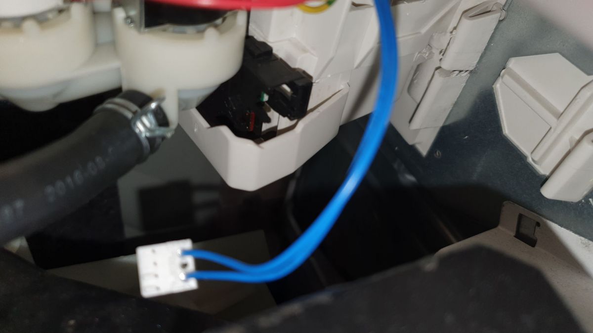

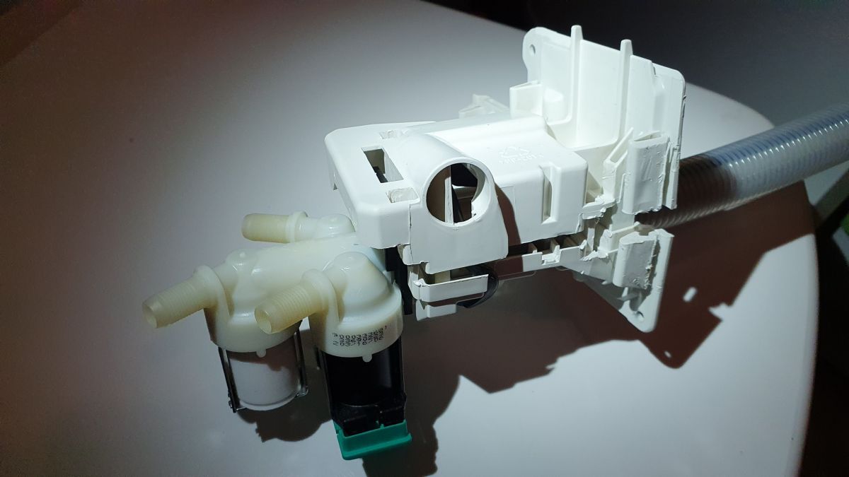

    Z trudem udało mi się zdemontować zespół elektrozaworów. Wydaje mi się, że jeśli ma być w tej pralce przepływomierz to musi być w tym miejscu tak aby mógł kontrolować całą wodę wpływającą do pralki. Podejrzewam, że czujnik jest podpięty niebieskimi kablami.
    Bosch WVH30542EU - Podczas pobierania wody miga kranik i pika Bosch WVH30542EU - Podczas pobierania wody miga kranik i pika Bosch WVH30542EU - Podczas pobierania wody miga kranik i pika Bosch WVH30542EU - Podczas pobierania wody miga kranik i pika

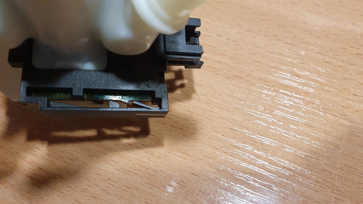

    Czy to jest czujnik kontaktron? Nie udało mi się na razie wyciągnąć tego elementu, nie wiem czy powinienem jakoś wypiąć całą czarną obudowę czy wysunąć płytkę z tej obudowy. Jeśli kontaktron nie będzie uszkodzony to chyba do wymiany by się nadawał cały zespół elektrozaworów bo raczej nie da się dostać do mechanizmu z magnesem wewnątrz. Podpiąłem miernik pod styki tej płytki i wykazuje zwarcie, dalsze testy trzeba by jednak przeprowadzić na elemencie podłączonym do pralki.
    Tak.
    Bynajmniej tak być powinno.
    Tego niestety sam nie wiem, wiem o jego istnieniu i zasadzie działania, nie mniej akurat w pralce w elektrozaworze nie trafiłęm jeszcze uszkodzonej przepływki i nie musiałem tego nigdy rozbierać.
    Najprawdopodobniej tak.
    I mocno zdławionym przepływie wody na kurku, aby miernik zdążył zarejestrować zmiany stanów. Woda będzie musiała ledwo ciurkać w dozowniku.

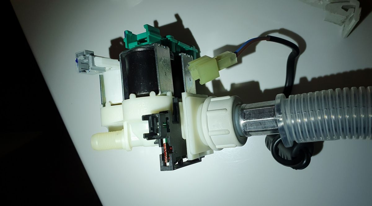

    Odłączyłem czujnik przepływu wody (kontaktron) i problem ustąpił. Pralka działa i nie piszczy. Jak miałem zakręcony zawór do wody to pralka po jakimś czasie i tak się zorientowała że nie leci woda, czyli ten czujnik nie jest potrzebny do działania pralki. Suszenie też działa bez problemu. Nie wymieniałem tego elementu z czujnikiem bo skoro wszystko działa to nie miało to sensu.

    Czytać z zrozumieniem potrafi ? W poscie #5, pierwsze zdanie, masz napisane od czego jest ta wiązka i jeszcze do tego zdjęcia...
