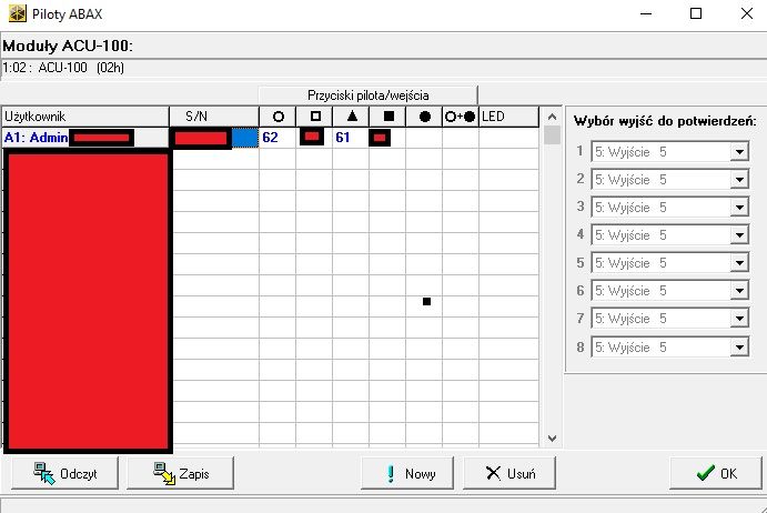

    Proszę o pomoc w sprawie konfiguracji wyjść MONO centrali Integra 64 (obsługa kartami zbliżeniowymi). System jest podzielony na 3 strefy: 1. - dom, 2. - garaż oraz 3. - warsztat. Odczyt kart za pomocą manipulatora INT-KWRL2-WSW.
    Centrala jest umieszczona w domu, komunikacja centrali z garażem oraz warsztatem za pomocą ABAX2. System obsługuje 8 użytkowników, którzy mogą kartami zbliżeniowymi tylko uzbrajać oraz rozbrajać alarm. Użytkownicy mają przydzielone różne kombinacje stref (np. użytkownik nr 1 obsługuje strefę 2 oraz 3, użytkownik nr 2 obsługuje strefę 1 oraz 3, użytkownik nr 3 obsługuje wszystkie strefy itd).
    W garażu mam ekspander ACX-220, za pomocą którego steruję pilotem APT-200 bramą wjazdową oraz wrotami w garażu. Chciałbym przydzielić wybranym użytkownikom po dodatkowych 2 kartach, którymi będą sterować bramą wjazdową (karta nr 1) oraz wrotami w garażu (karta nr 2). Brama wjazdowa oraz wrota w garażu należą do strefy 1.
    Proszę o radę, w jaki sposób mogę zrealizować obsługę wyjść monostabilnych za pomocą dodatkowych kart zbliżeniowych. Sterowanie wyjść z pilota oraz manipulatora (hasło + odpowiednia strzałka) działa bez problemu.
    Przeglądam forum oraz męczę się z konfiguracją od ponad miesiąca i nic...
    Dziękuję za wszelką pomoc i serdecznie pozdrawiam

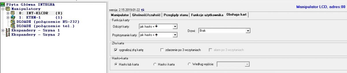

    W DloadX, w klawiaturze, zakładka pierwsza z prawej - "Obsługa kart", a tam "Funkcje kart".

    Faktycznie. A czy sprawdzałeś, czy wyjście typ 84 zareaguje po zbliżeniu odpowiedniej karty?
    Typ reakcji 99 wczytano kartę lub 100 przytrzymano kartę, wybrać odpowiednich użytkowników i załatwione, masz tam do ustawienia czas działania, więc prawdopodobnie przełącznik mono nie będzie nawet potrzebny, najwyżej suma logiczna.
    Sprawdzałem, nie działa.
    Próbowałem z typem reakcji 99 i 100, nie działa. Ustawienie sumy logicznej to dla mnie czeski film...

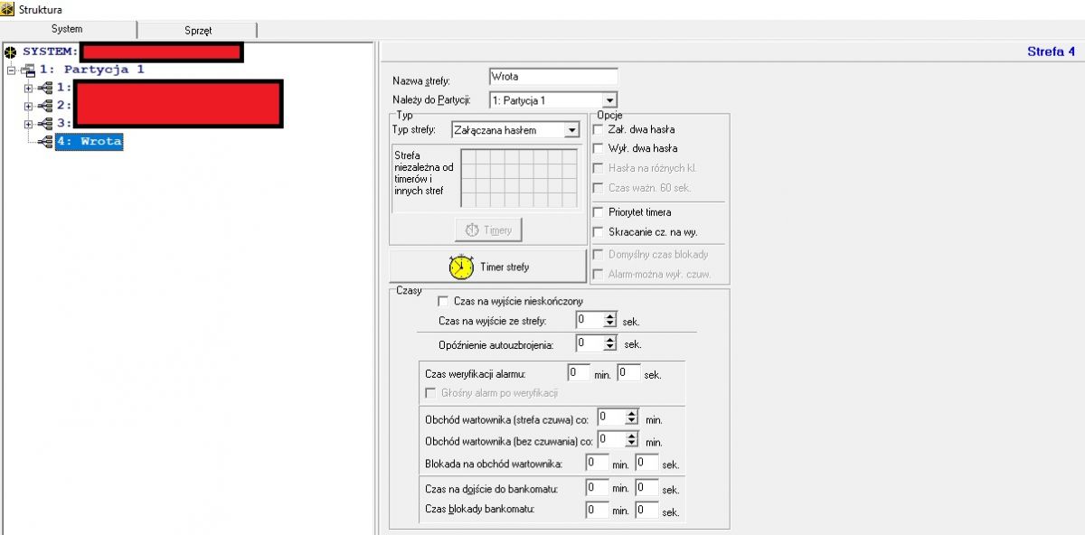

    Nie wiem, czy problem nie leży po stronie źle skonfigurowanej strefy (utworzyłem strefę nr 4 tylko na wrota).

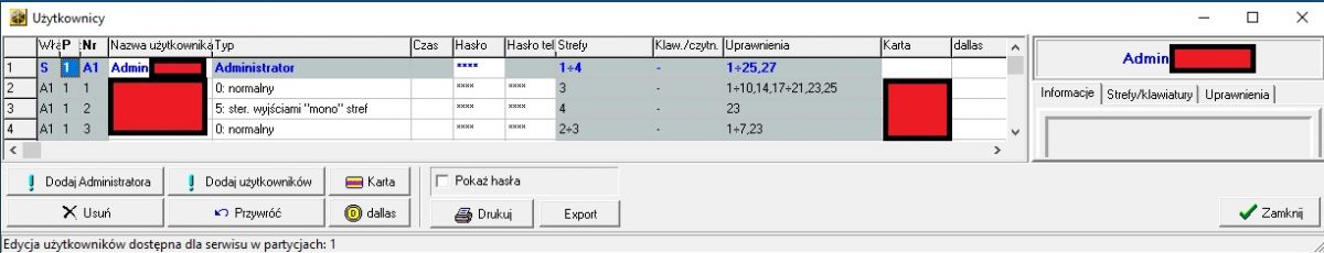

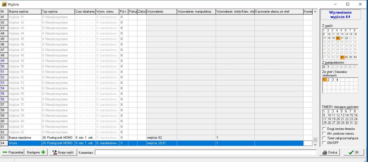

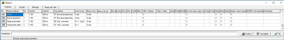

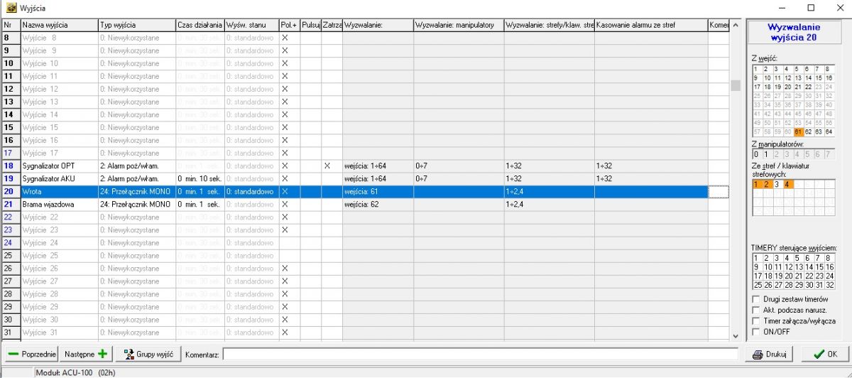

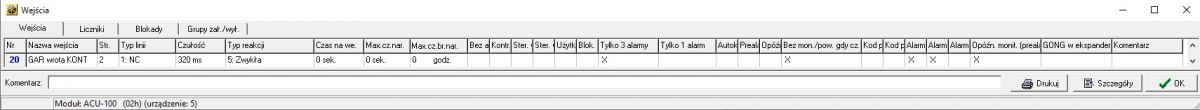

    Poniżej moja konfiguracja:

    suworow napisał:
    Nie chce mi się nawet w o zaglądać. Spytam tylko po czym kolega wnosi że nie działa? Ale jeżeli już tak jest to może i lepiej. Taką kartę można skopiować urządzeniem za parę dolarów. To nie jest dobre rozwiązanie.
    Przy odczycie karty wyświetlał się na wyświetlaczu manipulatora komunikat "brak możliwości użycia karty". Karta jest poprawnie wczytana.
    Szczerze mówiąc to widzę, że ze względów bezpieczeństwa, lepiej stworzyć strefę 4 (tylko sterowanie wrotami) oraz strefę 5 (tylko sterowanie bramą wjazdową). W tym przypadku nie trzeba się bać o skopiowanie karty (nie można np. wyłączyć czuwania skopiowaną kartą).
    Próbowałem i ciągle komunikat: "brak możliwości użycia karty"... Myślę jednak, że utworzenie nowych stref to sprawny trop. Tylko jak to jeszcze dalej ustawić (utworzyć nowe wirtualne wyjście dla danej strefy)?
