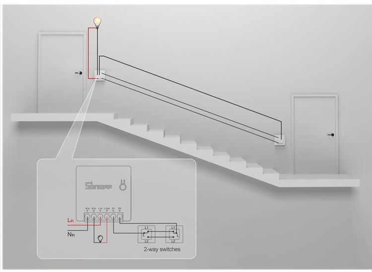

    W jednym z pomieszczeń posiadam instalację na dwóch podwójnych wyłącznikach schodowych wg schematu poniżej (schemat nie mojego autorstwa, ale wg takiego rozwiązania było to wykonywane)
    Sonoff mini przy wyłączniku podwójnym schodowym.
    Czy jest możliwe do takiej instalacji podpięcie sonoffów mini? Jeśli tak to będę wdzięczny za opisanie sposobu.

    Poniżej przesyłam schematyczny rysunek tego sonoffa. Nie wiem czy to pomoże.Sonoff mini przy wyłączniku podwójnym schodowym.
    Dodatkowo schemat sonoffa na pojedynczy włącznik schodowy
    Nigdzie nie mogę znaleźć opisanego sposobu na podwójny włącznik schodowy. Rozumiem, że raczej będą potrzebne 2 urządzenia, każde na jeden włącznik, ale jak to podłączyć przy wyżej zamieszczonym układzie.

    ważne jest jakie przewody masz położone między łącznikami, do lamp, gdzie masz zasilanie, i jakie jesteś w stanie położyć nowe przewody (skąd i dokąd) w razie konieczności.
  • #5 18957208
    Karol7722
    Posty: 3
