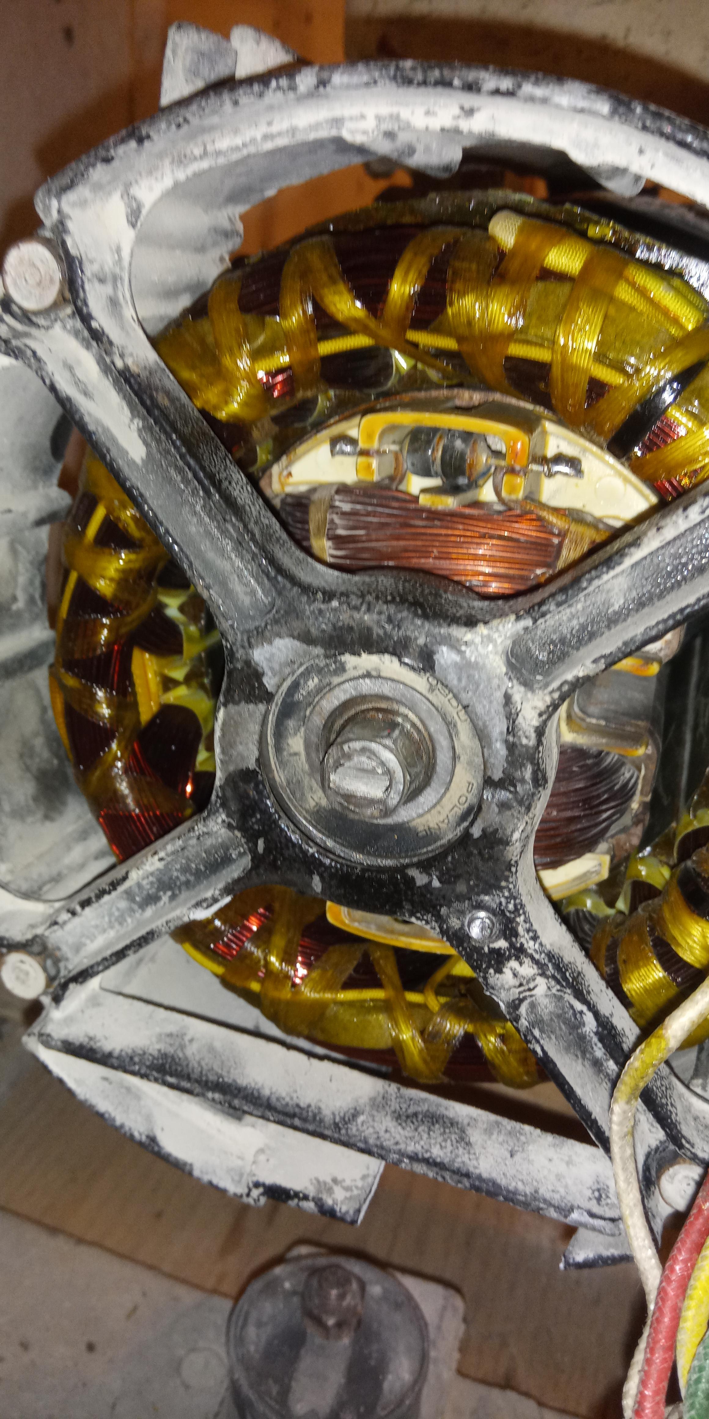

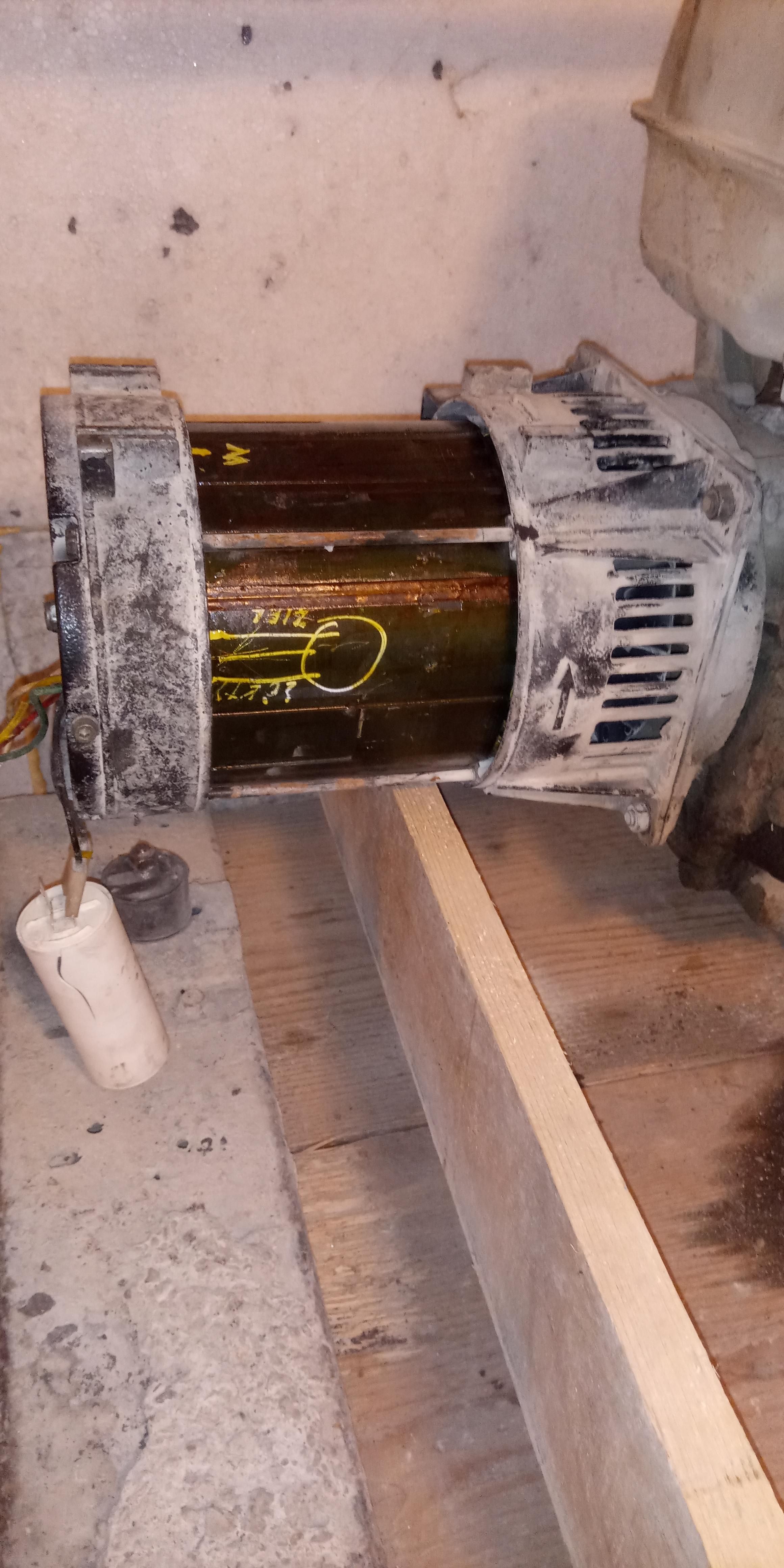

    Witam problem po przewinięciu stojana brak napięcia czy jest możliwość że stojan jest rozmagnesowany i brak magnetyzmu szczątkowego? Jak taką prądnicę wzbudzić? kondensator sprawny diody na wirniku sprawdzone .Pradnica jest bez szczotkowa 1 fazowa.stojan przewinięty ponieważ szpilka od poduszki agregatu uszkodziła uzwojenie od czego zacząć by ten sprzęt wystartował.

    Witam nie mam schematu może z zdięć coś bedzie wiadomo.

    Uzwojenia sa 2 nie połączone z sobą na wirniku i nie są zasilane niczym nie ma szczotek .Na jednym i na drugim są diody a pod diodami równolegle wlutowane kondensatory lub oporniki nieznam sie na tyle ale mogę wylutować i zrobić zdięcia .
    Prodnica jest prąd zmienny 1f. 230v

    Sprawdzić połączenia, przebicia, kondensator. Podłączyć na moment dodatkowy kondensator o dużo większej pojemności. Jeśli to nie pomoże, pozostaje przełączyć i zasilić z 230V czy ruszy(będzie wirował).

    Kondensator zakładałem nowy i nawet dwa razem i nic diody na wirniku sprawdzone ale za diodami są niebieskie opornik lub kondensator może to jeszcze do wymiany? Gościowi co to przewijał zawoziłem sam stojan może wyjścia pomylił i teraz kondensator gdzie ińdziej ma być w co wątpie a wyjście jest tam gdzie kondensator niewiem jak to pomierzyć .Orginalnie tak jak na zdięciu na kostce było zmostkowane 2 piny a 2 następne to l i n a kondensator był wpięty pod czarne przewody.Jak odpale agregat na wyjściu daje 3v .jeszcze prubowałem kondensator wypiąłem i naładowałem i przy wpinaniu zaiskrzyło i zabrało prąd z niego czy tak powinno być?

    Takie cos wylutowałem po
    D dioda
  • #17 18506710
    Mirek marek
    Poziom 6  
    Posty: 27
    Ocena: 3
    W żadną niema może to jest przyczyną niewiem czy na zdięciu da się odczytać co to jest

    Jeżeli to dioda to w jedną stronę musi mieć przejście, takich elementów jest chyba dwa, ten drugi też nie ma nprzejścia? Wzasad,ie to by miało sens jakby dioda to była bo tworzyło by się pole magnetyczne nie zmienne lecz stałe, może spróbować zamontować dobre diody i sprawdzić czy zadziała,

    Mam podobny agregat prądotwórczy jak autor tematu i miałem podobny problem - brak wzbudzenia. U mnie na wirniku też są dwa uzwojenia, ale połączone równolegle i do ich końców podłączone są równolegle dwie diody i jeden opornik (nie kondensator). Generator rozbierałem chyba z trzy albo cztery razy. Podejrzewałem diody, ale za każdym razem po wylutowaniu obydwie były sprawne. Zdecydowałem się je wymienić na nowe i wtedy po ich wylutowaniu okazało się, że jedna z nich była uszkodzona (miała zwarcie). Po ich wymianie generator, od razu za pierwszym podejściem się wzbudził.
    Co do samowzbudzenia się generatora, to u mnie oryginalnie na biegunach wirnika są wyfrezowane dwa miejsca na magnesy. W jednym z tych miejsc umieszczony jest magnes i to wystarczy do jego wzbudzenia.
    Ja na miejscu autora wątku, sprawdziłbym czy uzwojenia wirnika są sprawne i wymieniłbym diody na nowe, mimo że stare wydają się być sprawne (wniosek z mojej przygody) i sprawdziłbym czy na biegunie wirnika jest przynajmniej jeden magnes.
