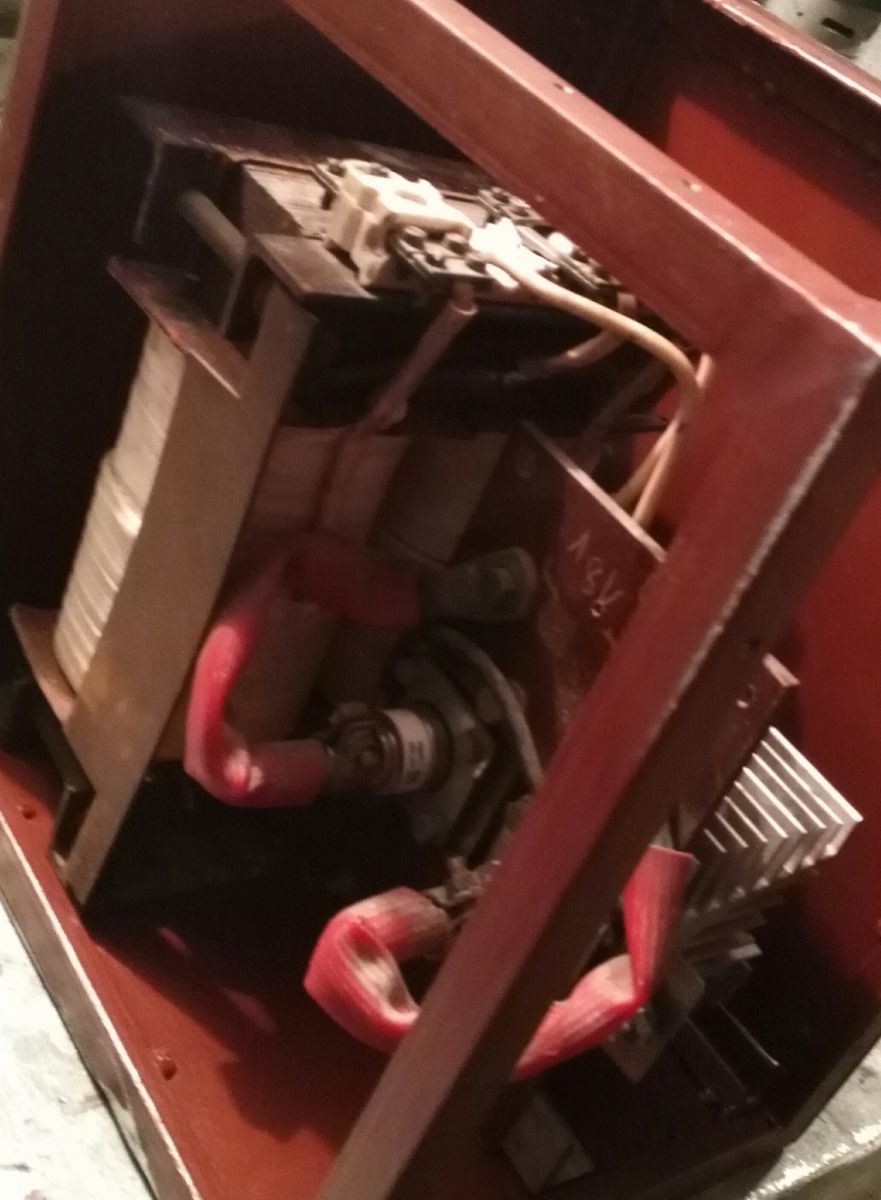

    Witam, potrzebuję obniżyć napiecie wyprostowane po stronie wtórnej trafo ok.16,5V do ok. 13V. Odwijanie trafo odpada, żarówka równolegle wstawiona 45W spełnia wymagania ale grzeje się i jest narażona na stłuczenie, myślałem o rezystorze 100W 4 Ohm, ale nwm czy to dobre rozwiązanie, a może regulator od alternatora? Prosze o pomoc i z góry dziękuję.

  • #5 18488694
    Pszemciio
    Poziom 4  
    Posty: 66
    Ocena: 27
    Obniżenie napięcia na stronie wtornej transformatora
    Tak on wygląda, co by Pan doradził.
  • #6 18488727
    Wojtek M
    Posty: 3692
    Pomógł: 520
    Ocena: 1125
    Jak jest za duży prąd ładowania to lepiej wstawić szeregowo jakiś rezystor dużej mocy w obwód uzwojenia pierwotnego transformatora. Rezystor trzeba dobrać eksperymentalnie, wartość rezystancji ok. 30-60Ω.

  • #9 18488831

  • #11 18488870

    No tak tylko ze ładując akumulator 165Ah i ustawiając 16A napięcie wynosi od razu ok. 16V (prawo ohma) a to za dużo bo takie napięcie powinno pojawić się pod koniec ładowania, przy takim napięciu akumulator zaczyna mocno gazować. A wstawiając żarówkę 45W równolegle napięcie zaczyna wzrastać od ok. 13V do ok. 16.2v i prąd spada z 16A.
    Trzeba ustawić niższy prąd ładowania jak 16A np. 10A, podłączanie żarówki równolegle zupełnie bez sensu, obniżenie prądu ładowania daje ten sam efekt, a nie ma strat energii, mniej jest obciążony prostownik, mniej energii elektrycznej pobiera z sieci.
  • #14 18488910
