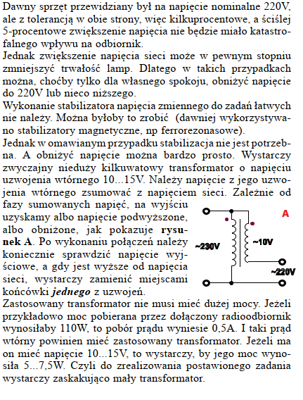

    Jeszcze przypomniała mi się jedna prosta metoda.
    Należy tylko przygotować malutki transformator 230 V / 10 V. Odpowiednio łącząc go z oryginalnym transformatorem prostownika uzyskamy na wyjściu dokładnie takie napięcie, jakie byłoby, gdyby prostownik zasilany był z sieci 220 V.
    Jak obniżyć napięcie wyjściowe prostownika z użyciem małego transformatorka:
    Schemat obniżenia napięcia wyjściowego prostownika z użyciem małego transformatora.
    Powyższe rozwiązanie zachowuje w oryginale obwody po stronie wtórnej transformatora w prostowniku czy innym urządzeniu. Dodatkowy, mały transformator instalujemy gdzieś w obudowie i włączamy się w pierwotną stronę. Od tego momentu prostownik będzie "myślał", że jest zasilany z 220 V.
    Jeżeli ktoś ma napięcie w sieci 235 V to nie ma przeciwwskazań, aby użyć transformatora 230/15 V.
    Można też zrobić w oddzielnym pudełku - przelotowo na kablu zasilającym prostownik.

    @^ToM^ stary, dobry sposób :)
    Ważne- wtórne uzwojenie małego transformatorka musi z lekkim zapasem przenieść prąd pierwotnego uzwojenia dużego transformatora, czy jak ten duży ma 250VA to mały powinien mieć ok. 18...20VA
    V.
    V.
    Zwykle prostowniki mają transformatory 80-120 W. Bo 15 V x 5 A = 75 W. Uwzględniając straty wychodzi 100 W.
    W takiej sytuacji, dla prostownika 5 A wystarczy malutki transformator TS 6/031 tj. 9 V / 0,5 A
    Gdyby prostownik był 10 A to należy użyć TS 8/B3 tj. 9 V / 1,2 A
    Transformator 18-20 W przenosi już nawet ponad 2 A przy 10 V napięcia wtórnego. Myślę, że aż tak duży nie jest potrzebny. Zważywszy, że prąd maksymalny prostownik zwykle oddaje przez kilka, kilkadziesiąt minut (zależnie od stanu naładowania baterii) a potem szybko maleje do 2-3 A.
    Natomiast mały 6-10 W transformatorek zawsze się zmieści gdzieś w obudowie prostownika. Dla dużego zaś trzeba by już dorabiać obudowę przelotową na kablu.
