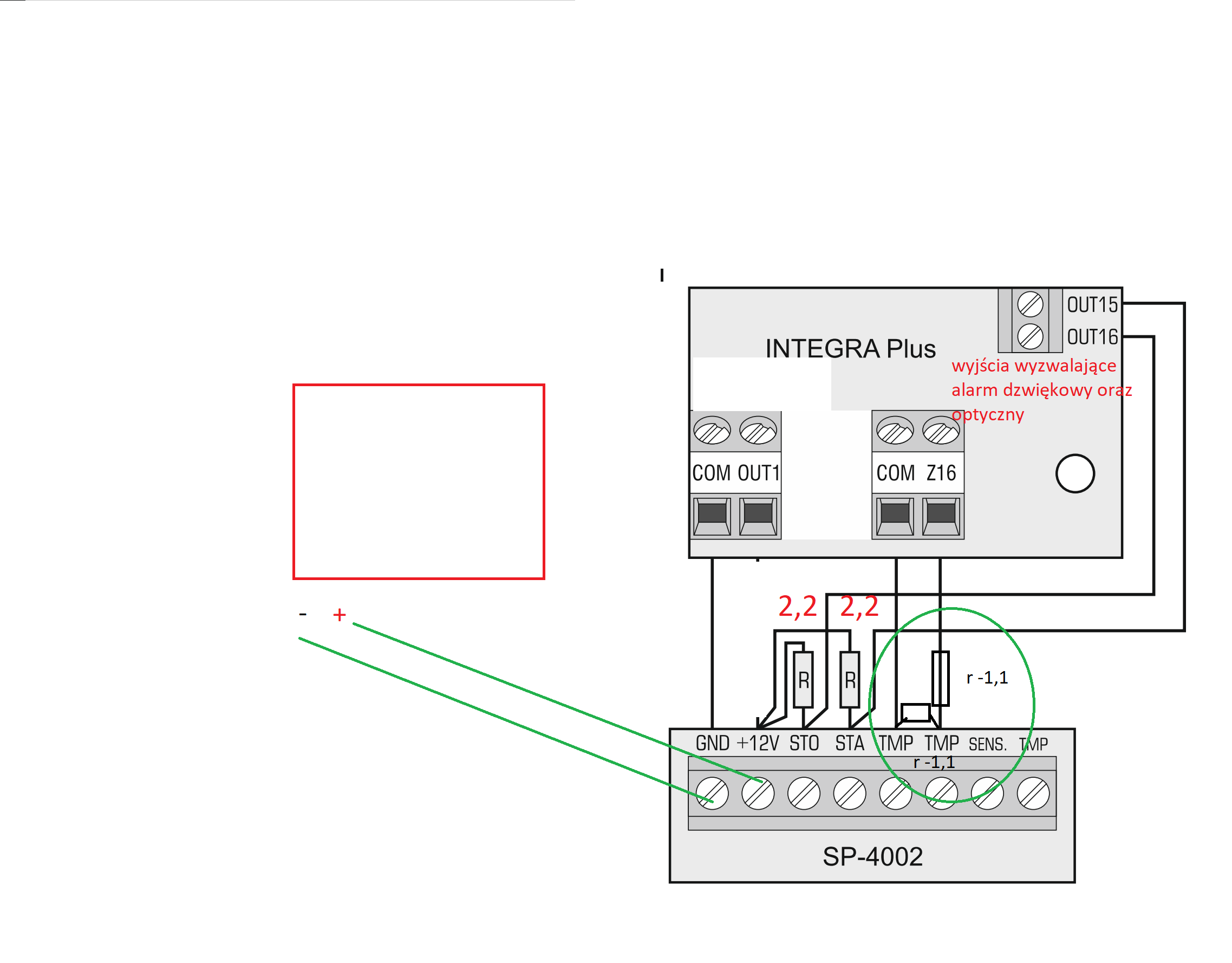

    chciałbym Was podpytać jako fachowców, o sposób podłączenia 2 sygnalizatorów Satel SP4004r do Integry 256 plus.
    1) W pierwszym przypadku zakładam zasilenie obu sygnalizatorów z jednego wyjścia wysokoprądowego, skonfigurowanego jako zasilające, a wyzwalanie za pomocą 2 wyjść niskoprądowych - sygnalizacja akustyczna i osobno optyczna. Bazując na instrukcji satel zrobiłem zarys jakbym to widział. Proszę o opinie czy faktycznie można tak to podłączyć. Chciałbym Was również podpytać czy rezystory na rysunku muszą być ? czy ich parametry są odpowiednie i jakie jest główne ich zadanie w tej sytuacji.
    2) Jest też rozważana opcja zasilenia sygnalizatorów z innego źródła zasilania - osobny zasilacz. Pytanie jakby musiał wtedy wyglądać ten schemat ? Mam jakiś zarys w głowie ale nie chcę się wygłupiać.
    Dzięki za wyrozumiałość - z alarmami dopiero zaczynam :)

    Bilans oczywiście zrobiłem nawet w oryginalnym oprogramowaniu satela ale przy planowanej rozbudowie w niedalekiej przyszłości będę musiał dorzucić zasilanie dla sygnalizatorów.
    Reasumując, jesteś w stanie mi potwierdzić czy ten schemat się do czegoś nadaje?
    Mam duży mętlik i już sam nie wiem jak to ogarnąć.
    Domyślnie sygnalizatory mają założoną zworkę do sygnalizacji optycznej i akustycznej czyli
    "Sygnalizacja optyczna jest wyzwalana, gdy brak napięcia +12 V DC (stan nieaktywny: na wejście jest podane napięcie +12 V DC)."
    czyli zworkę należałoby wyjąć żeby: "Sygnalizacja optyczna jest wyzwalana, gdy brak masy (stan nieaktywny: na wejście jest podana masa)." i w centrali zaznaczyć odwrotną polaryzację.
    Dobrze to rozumiem ?

    Mam jeszcze pytanie, bo bardzo mnie to nurtuje.
    Jak powinno wyglądać podłączenie sygnalizatora ale uwaga - zasilanego nie z centrali a z osobnego źródła?
    Z góry dzięki za odpowiedź

    Łączysz masy centrali i tego "osobnego źródła", dalej powinno być jasne.

    To "osobne źródło" musi mieć około 12V DC, + tego źródła łączysz z +12V w sygnalizatorach, - tego źródła łączysz z GND w sygnalizatorze oraz z COM w centrali, reszta zostaje jak jest.
  • #14 18515112
    Qper
    Poziom 6  
    Posty: 49
    Ocena: 9
    Tak myślałem ale wolałem dokładnego potwierdzenia żeby nie zrobić jakiegoś zwarcia.
    Dzięki
    Czyli schemat co sobie przygotowałem poniżej powinien być ok prawda ? :)

    Dla pewności sprawdzisz mi schemat tego podłączenia.
    Jutro się za to zabieram :)

    Wygląda że jest ok.
    Tak tylko przypominam że jeśli to zewnętrzne źródło padnie to sygnalizator nie zadziała, więc jeśli to ma być system alarmowy a nie atrapa to trzeba monitorować czy jest napięcie na tym źródle, kontrolować akumulator itp.

    Zgadza się, mam świadomość dlatego stosuje dodatkowy zasilacz z własnym akumulatorem plus dodatkowo wewnętrze akumulatory w sygnalizatorach.
    Myśle ze to najpewniejsze zastosowanie i bilans prądowy mam zrobiony na maxa
