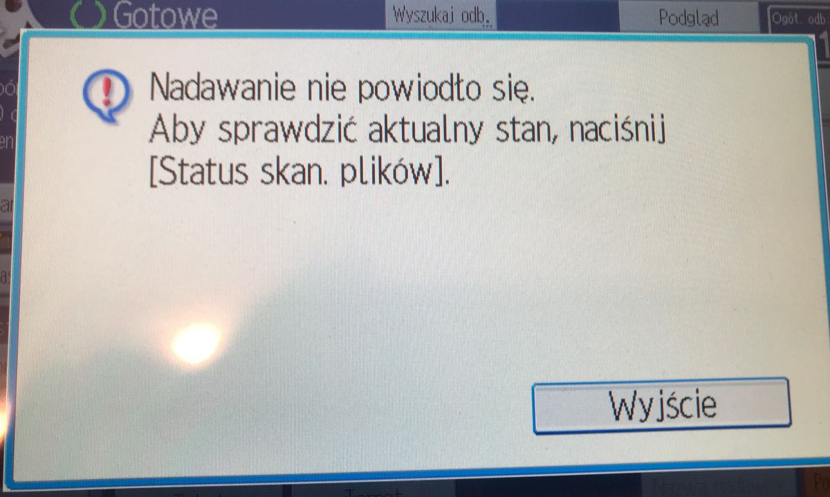

Od kilku dni walczę z Ricoh MP3500 i skanowanie do folderu w Win10.

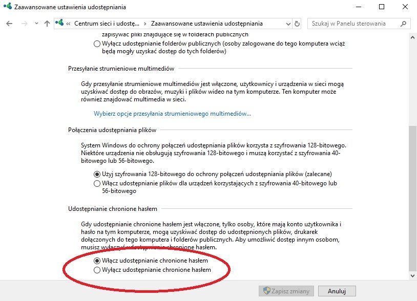

1. Folder udostępniony widoczny w sieci inne komputery mają dostęp.

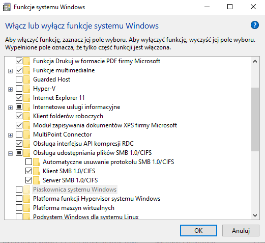

2. Usługi SMB włączone.
3. Z innego komputera mam dostęp do udostępnionego folderu mogę w nim zapisywać i edytować pliki więc udostępnienia działają.
4. Test połączenia przechodzi jednak plik nie ląduje w folderze.
Podczas skanu mam info:
