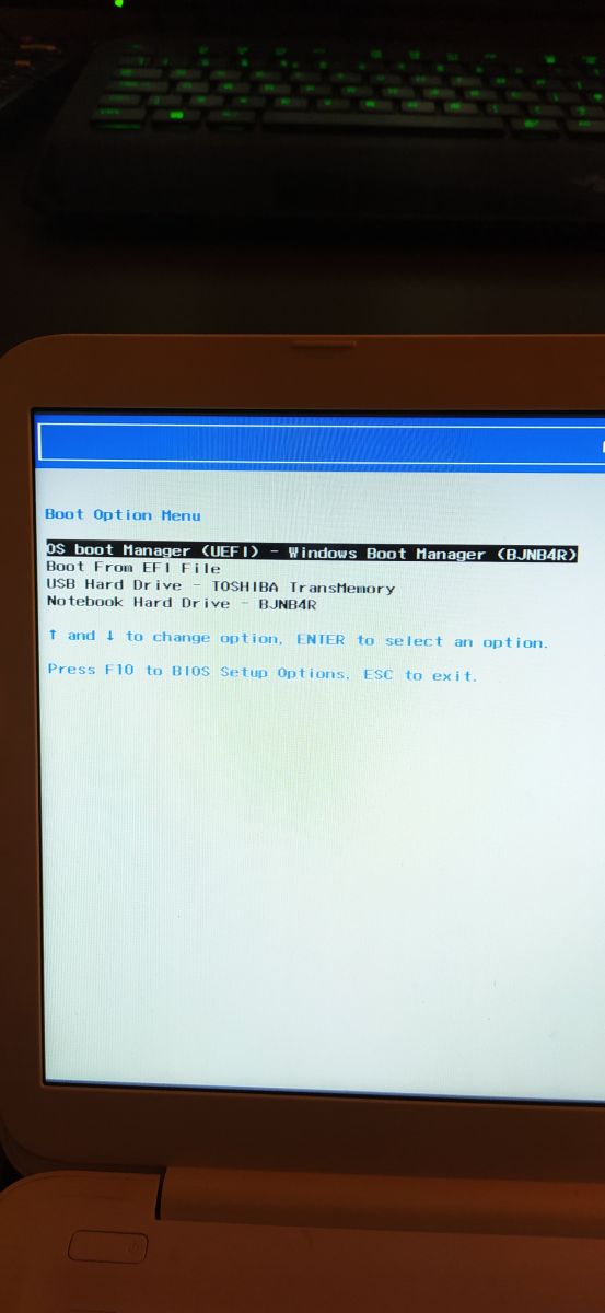

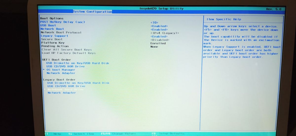

    szukam pomocy w przeinstalowaniu Win10 na Win7 z bootowalnego pendriva.
    Problem w tym że laptop (win10) nie wczytuje tego pendriva przy uruchamianiu i zmianach w biosie,a przy normalnym trybie pracy, po wpięciu pendriva nie wyskakuje okno z "rozpoczęciem instalacji" tylko wczytuje jako normalna pamieć masową z różnymi plikami i oknem "wielorakiego wyboru"
    Na głównym komputerze(win7) po zbootowaniu pendriva, wczytuje normalnie proces instalacyjny przy ponownym uruchomieniu, wiec wydaje mi się że pendrive został dobrze skonfigurowany.
    Niestety w laptopie nie ma stacji płyt wiec muszę wykonać ten proces w taki własnie sposób.
    - Jak w laptopie ustawić by wczytywało tego pendriva i mógłbym przejść do procesu reinstalacji systemu ?
    - Pendrive formatowany przez CMD bez programów. (z programem czy bez ?)

    USB Boot (jeśli występuje) masz na ENABLED?
    Łatwiej byłoby ze zdjęciami ustawień.

    1. Tak jest ENABLED
    2.Zdjęcie BIOS
    Jak zainstalować Win7 z pendrive na laptopie z Win10?
    3. USB Sprawdzone

    Tu wygląda OK.
    Pokaż jeszcze ostatnią zakładkę.

    F9 przy starcie otwiera boot menu?
    Tak, i wygląda to mniej więcej tak :
    Przy czym jak wybieram 3 opcje USB Hard Drive - TOSHIBA TransMemory, ładuje się okno instalacji systemu Win7 ale po naciśnięciu Zainstaluj, wskazuje błąd z brakiem sterownika, i dalej już nie wiem co zrobić.

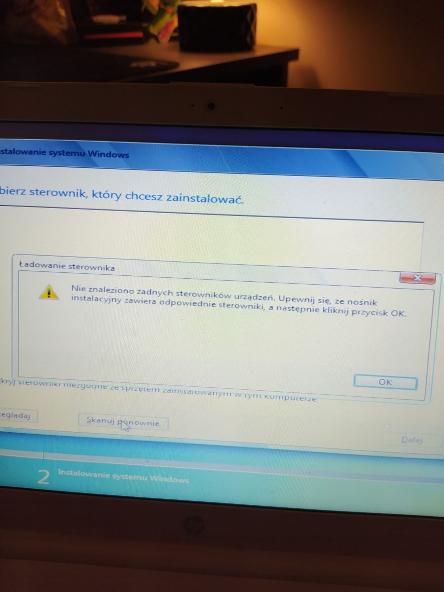

    Czyl1z3c0 napisał:
    sk1977 napisał:
    Czasem pomaga przełożenie pendrive do innego usb i kliknięcie OK.
    Okej, za chwile spróbuje i dam znać czy coś ruszyło.
    Niestety nic nie ruszyło, wszystkie 3 wejscia USB pokazują to samo
    Jak zainstalować Win7 z pendrive na laptopie z Win10? Jak zainstalować Win7 z pendrive na laptopie z Win10?
    Czy można coś wgrać do biosu jakiś sterownik albo coś co pozwoli wyłapać pendrive'a ?

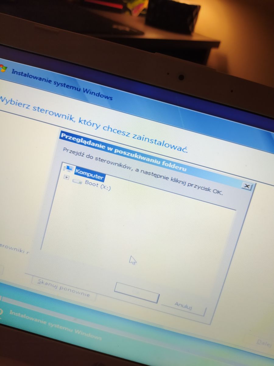

    Spróbuj tak:
    W chwili gdy jesteś na błędzie z drugiego obrazka wyjmij pendrive i przełóż do innego portu. Nie wyłączaj ani nie resetuj laptopa. Cały czas musisz być w instalatorze.
    Pozamykaj wszystkie okna żeby dojść do momentu z niebieskim oknem Windows 7 i klawiszem "Zainstaluj Teraz". Dalej postępuj tak jak zawsze.

    KristoF82 napisał:
    Spróbuj tak:
    Niestety nie działa :(

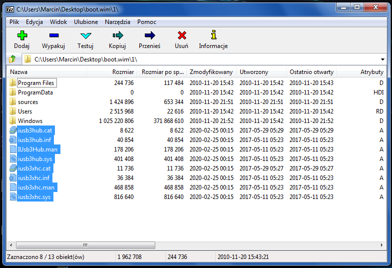

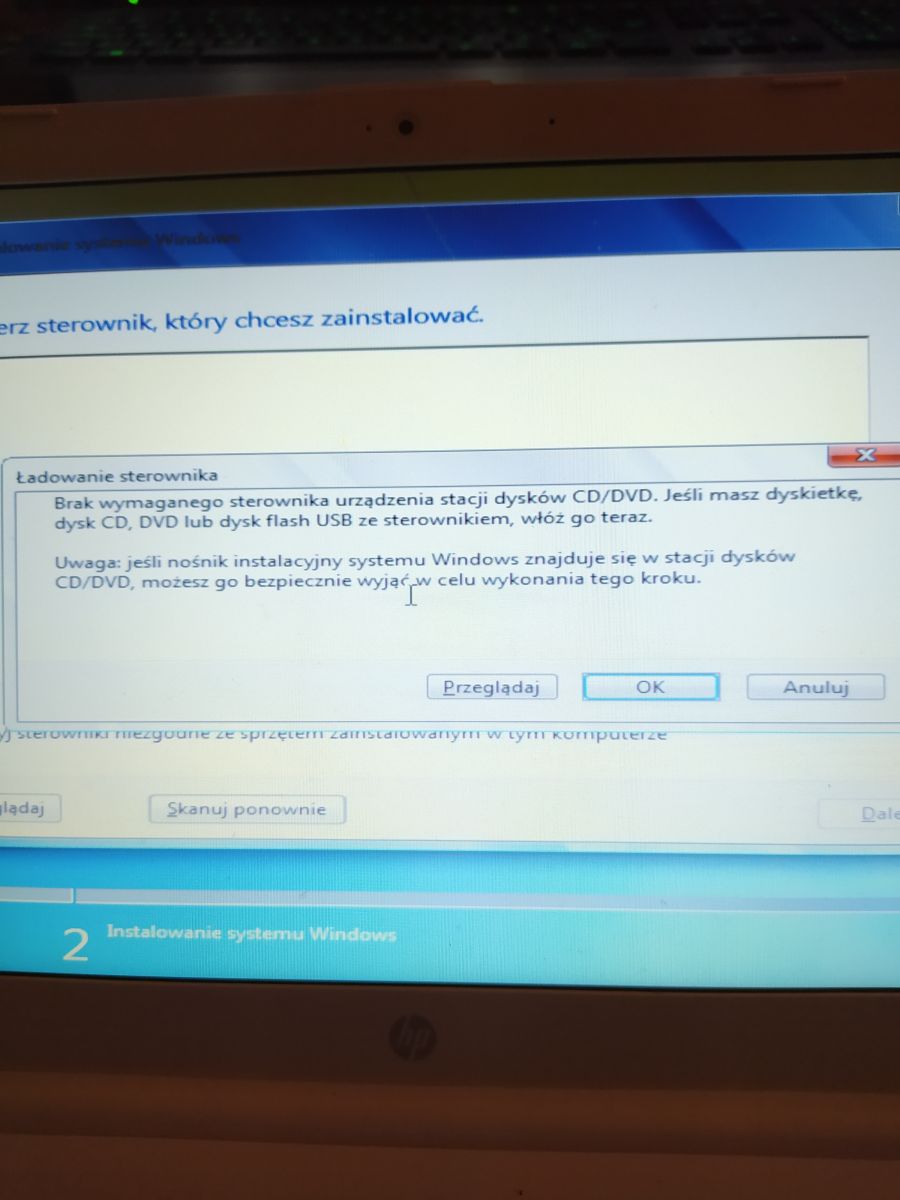

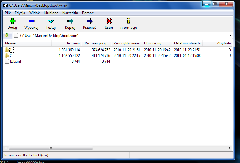

    Komunikat na zdjęciu oznacza że instalator domaga się sterownika USB xhci czyli usb 3.0. Niektóre laptopy wymagają tego sterownika do obsługi wszystkich portów USB również tych w wersji 2.0.
    Pobierz ten sterownik
    https://downloadcenter.intel.com/download/228...100-Series-and-Intel-C220-C610-Chipset-Family
    Otwórz go, przejdź do katalogu \Drivers\Win7\ i wypakuj np. na pulpit folder x64,
    następnie skopiuj zawartość folderu x64 do głównego katalogu pendrive-a z Windows 7,
    znajdź na pendrive z Windowsem plik \sources\boot.wim i otwórz go programem 7-zip
    będą tam foldery o nazwach "1" i "2". Otwórz "1" i wklej zawartość folderu x64,
    następnie cofnij, otwórz folder "2" i tu też wklej zawartość folderu x64,
    teraz spróbuj uruchomić instalator.
    Jeżeli instalator nie znajdzie zintegrowanych sterowników i znowu zapyta o nie to wskaż folder Boot (X:\). Uwaga - trzeba to zrobić 2 lub 3 razy aby instalator "załapał" bo sterownik usb 3.0 składa się jakby z 3 części i muszą być załadowane wszystkie potrzebne sterowniki z tego katalogu a nie tylko jeden !!! Najczęściej należy załadować:
    1 "Kontroler hosta Intel(R) USB 3.0 eXtensible"
    2 "Koncentrator główny Intel(R) USB 3.0"
    3 "Koncentrator USB 2.0"
    Nie widzę jaką masz wersję instalatora ale najpierw upewnij się czy Windows 7 jest w wersji 64 bit. 32 bitowego nie polecam bo często są z nią jeszcze większe problemy ze sterownikami.

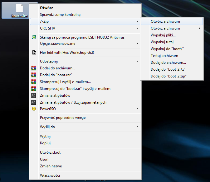

    będą tam foldery o nazwach "1" i "2". Otwórz "1" i wklej zawartość folderu x64.
    tutaj już mam problem, bo plik boot.wim nie jest plikiem winzipowym a nawet po zmianie programu otwierania na 7-zip nie daje rezultatów.

    Jakiś komunikat błędu wyskakuje? Jeśli tak to jaki? Opisuj dokładniej problemy aby można było szybciej dojść do rozwiązania. Ja zrobiłem to teraz bez żadnych przeszkód w minutę i dodałem kilka screenów jak to wygląda. Pliki wkleiłem poprzez przeciąganie myszką.
    Na tym etapie powinieneś dać mu sterowniki kontrolera dysków.
    Dowiedz się jaki masz kontroler dysków, pobierz sterowniki i dodaj mu z Pendrive.

    DriverMSG, w tym przypadku niestety się mylisz. Komunikat i to zdjęcie na 100% oznacza brak sterowników USB. Na zdjęciu widać Ram-dysk z literą X: a powinien być jeszcze widoczny pendrive a go nie ma bo USB nie działa. Dlatego też próby podawania sterowników z pendrive nie dadzą żadnego efektu. Poza tym przy braku sterowników kontrolera dysku systemowego pojawia się całkiem inny komunikat i na nieco dalszym etapie instalacji (podczas partycjonowania). Być może będzie też potrzebny sterownik kontrolera dysku systemowego ale na tym etapie należy najpierw zająć się integracją sterownika kontrolera USB z instalatorem windows 7.
Użytkownik poszukiwał pomocy w instalacji systemu Windows 7 z bootowalnego pendriva na laptopie z systemem Windows 10. Napotkał problemy z rozruchem pendriva, który nie był wykrywany w BIOSie, a po podłączeniu w normalnym trybie pracy działał jako pamięć masowa. Użytkownicy forum sugerowali różne rozwiązania, w tym wyłączenie Secure Boot, zmianę ustawień BIOS na LEGACY, a także sprawdzenie portów USB, ponieważ laptop mógł mieć problemy z portami USB 3.0. Wskazano również na konieczność integracji sterowników USB XHCI z instalatorem Windows 7, ponieważ system ten nie obsługuje natywnie tych sterowników. Ostatecznie użytkownik stwierdził, że brak dostępnych sterowników dla kontrolera dysku eMMC w laptopie może uniemożliwić instalację Windows 7.
