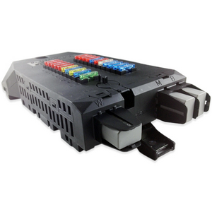

    Mam pytanie odnośnie Sprintera 416CDI kombi. Jak jest zrealizowana czasówka wycieraczek. Czy je steruje komputer czy jest oddzielny przekaźnik czasowy do przerywanej pracy wycieraczek. Jeżeli tak to gdzie je szukać. Usterka jest taka,że
    czas zadziałania jest nie równy czasami czas przerwy pomiędzy pracą wycieraczek jest kilka sekund a czasem ponad minutę, a czasami i kilka minut.

    Ok - obrazek jest gut. Druga generacja Sprintera. Czasówka nie ma żadnego komputera. Prosty układ czasowy wewnątrz skrzynki bezpieczników steruje przekaźnikiem na dole skrzynki. Przekaźnik steruje wycieraczkami.
    Mercedes Sprinter 416CDI kombi autobus.Wycieraczki.
    Jak widać przy każdym przekaźniku jest literka. Ten od wycieraczek ma literkę "W" (z niemczyzny Wischer)
    W przypadku takim , jak podałeś podejrzana jest skrzynka bezpieczników (popękane luty w okolicy płytki z przerywaczem) i w drugiej kolejności przełącznik pod kierownicą. Skrzynkę bezpieczników się łatwo rozbiera, ale trzeba mieć dobre oczy żeby uszkodzenie zobaczyć. Najlepiej podmień jak masz okazję. Możesz również zamienić przekaźnik "W" - na próbę może być z jednym z pozostałych (są takie same)

    Elektronikę ze skrzynki bezpieczników naprawiłem. Faktycznie ta czasówka od wycieraczek jest prosta. Uszkodzony był jeden z rezystorów (przerywał).

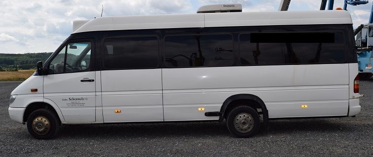

    Czy wiesz może gdzie w autobusie mercedes EVOBUS z 2010 jest umieszczone sterowanie światłami przeciwmgłowymi PRZEDNIMI? U mnie świecą caly czas. Szukałem bezpiecznikow i przekaźników z przodu i tyłu i nie znalazłem choć wszystkie wyciągałem 🙄
    Przełącznik do tych świateł mam dołączony.
    Znowu kolego to samo co powyżej: nie potrafisz określić auta. EVOBUS to wspólna nazwa dla dosyć dużej grupy pojazdów różnej wielkości - również tych po konwersji. Tak więc sorry - ale nie wiem o co ci chodzi.
    No to dobrze. Tak chyba ma być.
