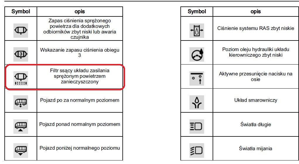

Witam chciałbym zapytać co to za kontrolka z lewej od autobusu setra 415hd 2006

    Chodzi mi o tą na samym dole od lewej

    Pytałem kolegę który jezdzi autokarami za granicę twierdzi ,że kontrolka i tu cytuje "Napewno od powietrza Ale to może być osuszacz może być pozomowanie "

    A moim zdaniem to w jednym ze zbiorników powietrza zadziałał czujnik wykrywający skondensowaną wewnątrz wodę.

    Kontrolka po lewej stronie w dole to kontrolka od zapchania filtra powietrza ( lub uszkodzenia czujnika ) , który chodzi do spręzarki ( kompresora ) i alternatorów.

    Proszę oto objaśnienia z instrukcji obsługi.
    • Witam chciałbym zapytać co to za kontrolka z lewej od autobusu setra 415hd 2006 ikony setra 5.jpg (88.03 KB) Musisz być zalogowany, aby pobrać ten załącznik.
    • Witam chciałbym zapytać co to za kontrolka z lewej od autobusu setra 415hd 2006 ikony setra 4.jpg (100.48 KB) Musisz być zalogowany, aby pobrać ten załącznik.
    • Witam chciałbym zapytać co to za kontrolka z lewej od autobusu setra 415hd 2006 ikony setra 3.jpg (118.85 KB) Musisz być zalogowany, aby pobrać ten załącznik.
    • Witam chciałbym zapytać co to za kontrolka z lewej od autobusu setra 415hd 2006 ikony setra 1.jpg (115.52 KB) Musisz być zalogowany, aby pobrać ten załącznik.
    • Witam chciałbym zapytać co to za kontrolka z lewej od autobusu setra 415hd 2006 ikony setra 2.jpg (101.68 KB) Musisz być zalogowany, aby pobrać ten załącznik.

    Witam. Mi wygląda to na :
    "filtr ssący układu zasilania sprężonym powietrzem zanieczyszczony"
