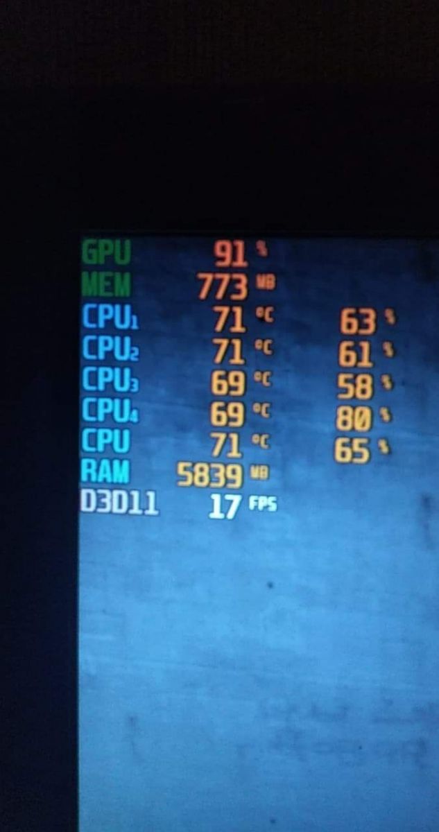

    Załączam zdjęcie z GTA V ,
    EliteBook 8470p - czy i7 3630QM zwiększy wydajność w grach?

    Tomequ123 napisał:
    Nie poprawi.
    17 klatek, pewnie ustawienia najniższe i 720p.
    Grafika jest tu problemem, nic z tym nie zrobisz.
    Jeśli dobrze rozumiem, w tym przypadku grafika siedzi w procesorze? Nie tak jak w stacjonarnym jako oddzielny komponent?
    #7 18492078
    g107r
    Poziom 41  
    Posty: 5240
    Pomógł: 807
    Ocena: 980
    Tak, w procesorze.
    Chociaż laptopy też je mają dodatkowe, ale ty masz nie mieć.

    StanleyKot napisał:
    intel core i7 3630QM
    Można wymienić na taki CPU tylko to już koszt prawie 300 zł, RAM 6GB to już niewiele zwłaszcza, że karta graficzna część wykorzystuje. Można zamienić układ 2GB na 4GB lub 8 GB. Jednak to nie podniesie wydajności w grach wymagających przyzwoitej karty graficznej.
    Można nawet zewnętrzną kartę graficzną podłączyć ale to już trochę trudniej wykonać niż wymiana CPU czy pamięci. Ponadto karta również swoje kosztuje.
    Reasumując jeśli ma to być sprzęt do gier to należy rozważyć wymianę laptopa.
