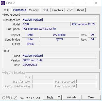

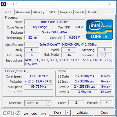

    Piszę w celu zapytania się o wymianę procesora na lepszy w laptopie HP ProBook 6470b aktualny procesor to i5-3340M 2.70 GHz
    Chciałbym wiedzieć co mogę maksymalnie zrobić żeby zwiększyć wydajność laptopa do maximum

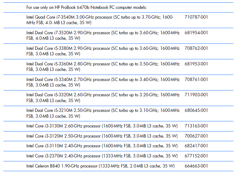

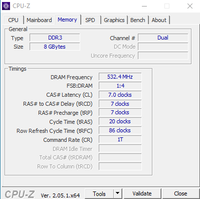

    Zamontować i7 3632QM (ma to samo TDP 35W więc chłodzenie wydoli, choć możesz spróbować inny o TDP 45W, ale może się przegrzewać tu jest lista procesorów https://www.cpu-upgrade.com/CPUs/Intel/Core_i5_Mobile/i5-3340M_(PGA).html ), włożyć 16GB pamięci (dwie kości po 8GB), dysk SSD (jeśli jeszcze nie ma) i tyle nic więcej z niego nie wyciągniesz, ale to i tak będzie sporo.

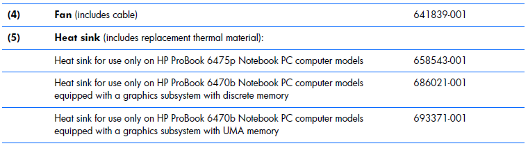

    Laptop nie ma w instrukcji serwisowej wsparcia dla procesorów I7-QM, ale z 35 W modelem można spróbować.
    Modeli 45 W nie warto montować, ale bardziej niż chłodzeniem martwiłbym się wytrzymałością sekcji zasilania płyty.
    Są trzy warianty radiatora dla tych komputerów, jeden dla modeli AMD, drugi i trzeci dla modeli Intel, ale różnią się one zastosowaniem ze względu na obecność dodatkowej karty graficznej lub jej brak. Czyli chłodzenie, które Kolega posiada musi w tym laptopie zostać.
