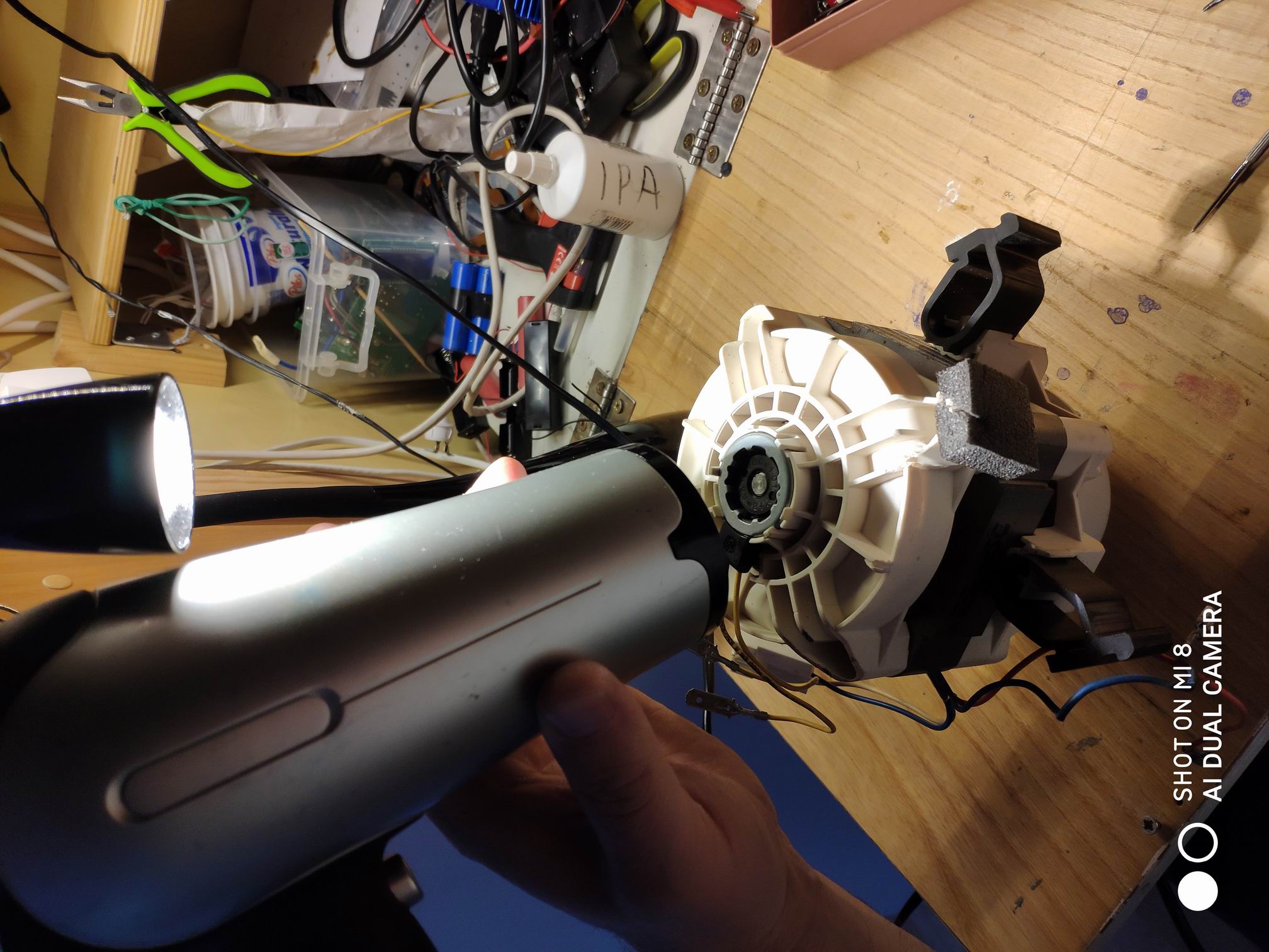

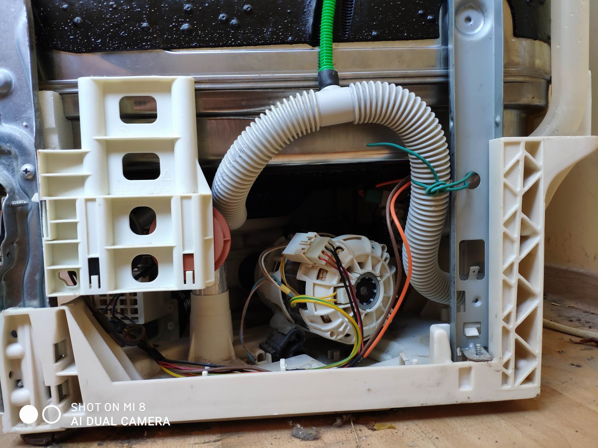

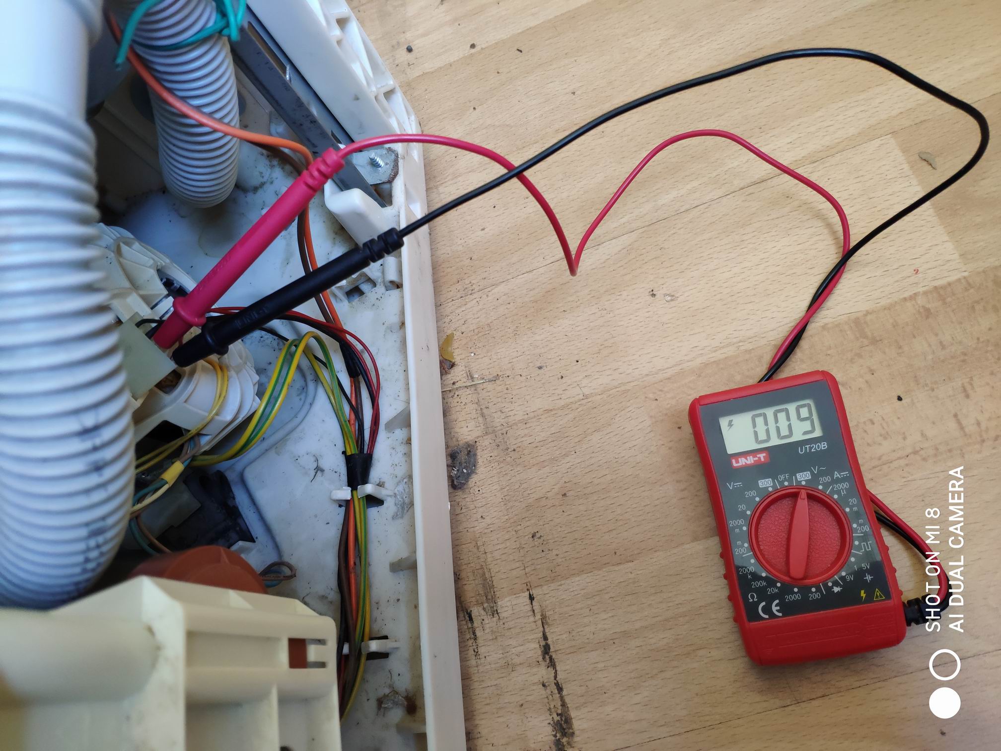

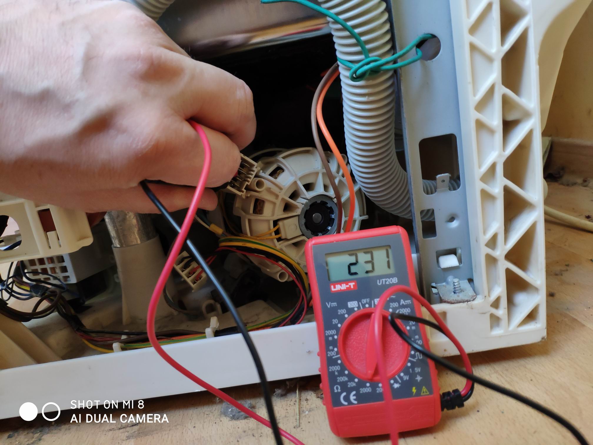

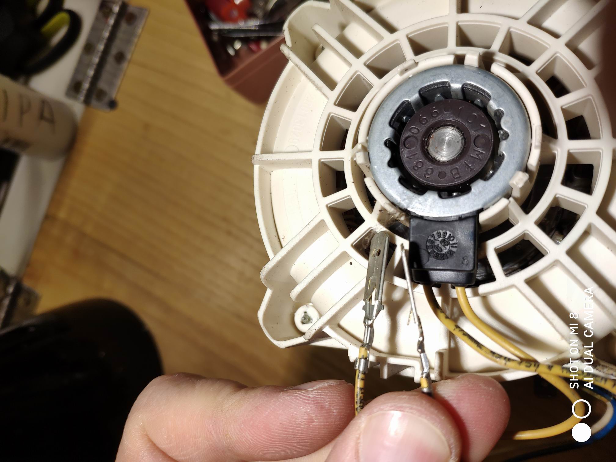

  • #8 18502020
    arturo710
    Posty: 29
    Ocena: 9
    Panowie, wygląda na to że przyczyną była prądniczka tacho. Na długim cyklu zmywania przez pierwsze (około) 15min. tacho podawało 6-9V w zależności od obrotów pompy. Po kwadransie napięcie spadło do zera. Wygląda na to, że sterownik grzałkę wyłączył, bo woda podgrzała się tylko trochę - rura była letnia. Resztę mycia już w zimnej wodzie.
    Instrukcja serwisowa podaje wartość rezystancji tacho - była prawidłowa (!!!). Dopiero pomiar napięcia w trakcie pracy pokazał niewłaściwe działanie. Co ciekawe - w trybie serwisowym nie było błędów. Albo ten model nie pokazuje błędów? Sam nie wiem :-(
    Mam części z uszkodzonej zmywarki, też Electrolux, inny model ale części te same (dostałem od dobrego kolegi). Podmieniłem samą prądniczkę tacho - teraz zmywarka działa normalnie. Grzeje wodę, aż para bucha po otwarciu :-)
    Bardzo dziękuję :arrow: Stefciu_B a w szczególności :arrow: ddziuda za trafną podpowiedź.
    Poniżej wklejam kilka zdjęć z naprawy i pomiarów, może komuś się przyda?
    Jeszcze napiszę, na co uważać przy wymianie:
    - aby wydłubać tacho z plastikowej obudowy koniecznie podgrzej zaczepy (choćby suszarką) bo są twarde i pękają.
    - aby wyjąć wsuwkę z kostki wystarczy śrubokrętem przygiąć te "języczki",wsuwając płaski śrubokręt w kostkę.
    Pewnie większość z Was wie, ale dział dla początkujących jest, więc wyjaśniam :-)
