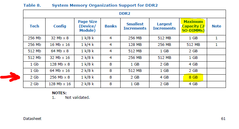

    Laptop jest wyposażony w chipset PM45 jeśli dobrze widzę, więc być może obsłuży on 8GB RAM, ale nie każda kość 4GB będzie musiała zadziałać. Tutaj należy przeczytać dokładnie specyfikację chipsetu PM45.
    Według Intela chipset ten wspiera moduły pamięci z chipami do 2Gb (czyli 256MB). Moduł 4GB musiałby posiadać 16 takich układów, więc pamięć oblepiona po obu stronach chipami, po 8 na każdej stronie, miałaby szansę działać. O ile oczywiście BIOS nie został przez producenta przyblokowany.
    Wymiana HDD na SSD Goodram MX300 w Asus M51V i rozbudowa RAM do 4GB
    Tak czy inaczej warto zacząć od samego SSD na początek :)
