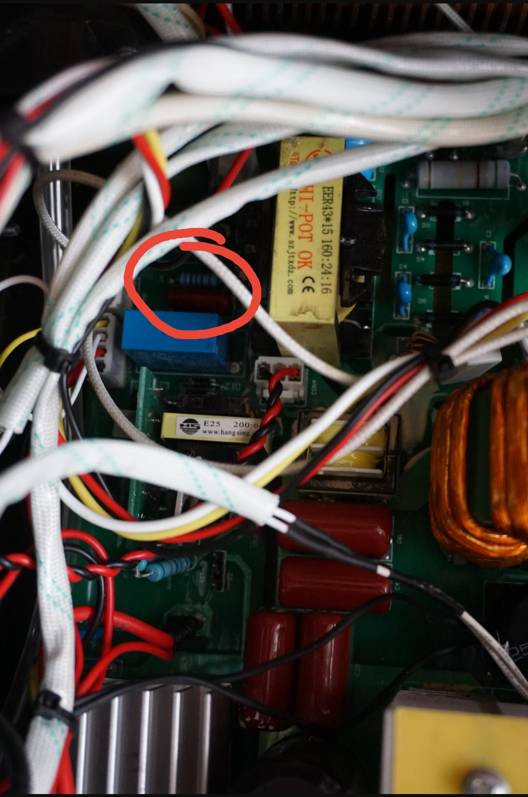

    klinkusie4
    Posty: 1
    Witam, mam pytanie, czy jest ktoś w stanie pomóc i rozkodować ten rezystor zaznaczony na zdjęciu? Mam ten sam model spawarki i tak się zwęglił, że nie wiem, na co go wymienić. Oznaczenie na płytce to R4. Pozdrawiam
    Zbliżenie na płytę główną spawarki z oznaczeniem czerwonym kółkiem wokół niebieskiego rezystora.
