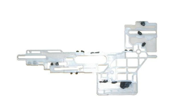

    Witajcie, Dostałem do wydobycia kasety z takiego magnetowidu. Jeśli się uda go potem naprawić to też fajnie, ale najważniejsza jest kaseta.
    Popatrzyłem na archiwalne wpisy na elektrodzie, ale tam w wątkach były inaczej chyba śrubki. A ja niestety nie mogę znaleźć 2 śrubek czuć że trzyma się jeszcze mechanizm, a dół niestety jest plastikowy i nie da się do niczego dojść, odkręciłem wszystkie widoczne śrubki, ale może ktoś zna trik, jak to wyjąć bez niszczenia ? No jakoś chyba musi się dać, np dla serwisu ?

    Tak czytałem ten watek, ale tam użytkownik pisze ze miał śruby po bokach kasety, u mnie takowych nie ma :( obstawiam że są pod kasetą, tak jak napisane jest wcześniej w tym samym wątku.
    chyba że jestem ślepy i nie wiem gdzie szukać tych śrub ?
    Ok udało się trzeba zdjąć tą blachę nad kasetą i jest dostęp do tych śrub, dziękuje.
    Ok to teraz tak, udało mi się wydobyć kasetę, kręcąc ślimakiem, potem próbowałem udawać że wkładam kasetę i mechanika niby zaczynała pobierać taśmę, winda nie działa, reszta mechanizmu jakby działała poprawnie, ale kończyło się komunikatem F05 i F06, teraz znów jest F03, oglądałem tą dużą listwę nie wygląda na uszkodzoną.
    dwa pytania, czy da się kupić jeszcze elementy mechaniki do takiego magnetowidu ?. Obawiam się że z portalu na A raczej nie ma sensu kupować uszkodzonego, bo będzie na 99% to samo.
    Pytanie czy warto to reanimować, to jakiś wysoki model, czy zwykły ? po wyjściach nie wygląda na jakiegoś zaawansowanego.

    ok, listwa jest złamana, po odkręceniu blaszki maskującej się pokazało pęknięcie.
    co do VHS tak zdaje sobie sprawę że to wymarły gatunek, ale w domu mam kilka kaset z "dzieciństwa" no i jakby się udało to by była zabawka do obejrzenia :) i moze w koncu do dygitalizacji na nowsze medium :)

    No ale kicha i widzę że już ktoś szybciej szukał tej listwy ne Elektrodzie (https://north.pl/karta/vxl2307-listwa-panasonic,730-ZT-0861.html)
    mam pytanie czy jest jakiś klej do takich plastików, teraz tych klei trochę jest, ale z czego to jest zrobione, jaki to dokładnie materiał ?

    Rok temu to byś całego kupił za 60zł. Która to ta listwa bo nie kojarzę a link źle wpisałeś? Albo wstaw zdjęcie.

    Nie mam tych prowadnic to kupisz jedynie na giełdzie elektronicznej albo próbować kleić MULTIBOND-431 - Klej do ABS, poliwęglanu, plexi, polistyrenu to chwyci ale nie daje ci 100% gwarancji że się znowu nie złamie.

    Kupiłem, ten klej, ale niestety, dla potomnych, jest za slaby. nie łapie tego plastiku. Możliwie ze po zeszlifowaniu, ale tam nie ma miejsca na takie zabawy.
