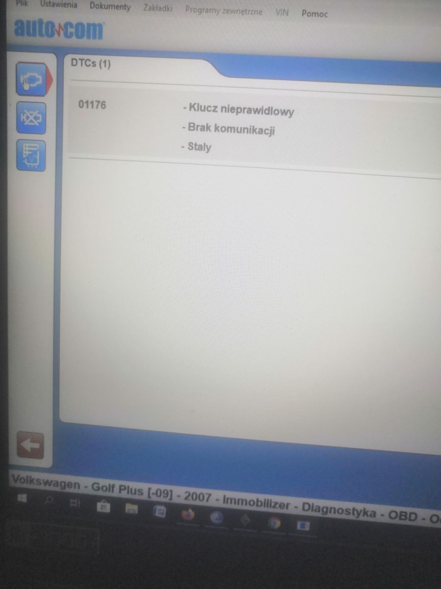

    Problem z golfem plus 2007r 1.9 Tdi na pompowtryskach. Otóż auto cały czas jeździło bez problemów wczoraj było postawione i dzisiaj już nie odpaliło. Wywaliło na liczniku błąd immobilizera a dokładnie immobilizer active. Czym to jest spowodowane? Na zapasowym kluczyku jest to samo. W jednym momencie rozkodowaly się 2 kluczyki? Wątpię. Na komputerze też pokazuje błąd kluczyka komunikacja immo z komputerem prawidolowa - tak pokazuje komputer. Wygląda na to że nie widzi kluczyka. Cewka? Licznik? Gdzie szukać problemu?
    Rozkopalem wokół stacyjki poruszałem przewód idący od cewki do licznika nic się nie dzieje licznik wyciaglem i włożyłem też bez zmian. Sciaglem klemę i zostawiłem na noc. Macie jakieś pomysły aby mi pomóc?
    Pozdrawiam Szymon

    Jakie masz błędy w liczniku i sterowniku silnika ?
  • #3 18514586
    szymonella22
    Posty: 27
    Ocena: 13
    01176 - Klucz nieprawidłowy - brak komunikacji
    P1570- Elektroniczny moduł sterujący pracą silnika zablokowany

    Podałeś z ECU a jakie w liczniku ???

    Gdyby były to bym je podał. Licznik czysty.

    A kanał 25 immo . Jeśli też bez błędow to zaczął bym od odpięcia alarmu bezpilotowego jeśli jest i od sprawdzenia CAN bo może być uszkodzona instalacja , zwarcie na can silnika .

    01176 to błąd z immo drugi z silnika, licznik czysty - łączę się autocomem. Więc co mam zrobić? Jak znalesc problem? Odpinalem nawet akumulator na noc też nic nie dało.. Myślałem aby zamówić inny licznik i podmienić ale czy to warte?

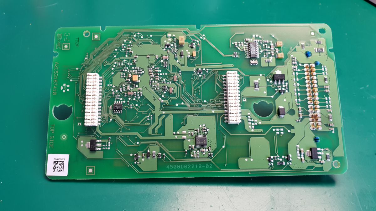

    Poza tym części układów ,które padają nie kupisz i możesz je jedynie wyjąc z innego zegara
    Drogi kamyczku, bujać to my a nie nas. Taki kit możesz wciskać swoim klientom, nie mi.
    Których układów nie kupisz, a ich "uszkodzenie" powoduje czasowe immobilizowanie pojazdu:
    GOLF 5 PLUS PROBLEM Z IMMO - immobiliser active nie da się odpalić GOLF 5 PLUS PROBLEM Z IMMO - immobiliser active nie da się odpalić
    Jeżeli mowa o układach, to mamy ich tam aż 5(!)
    - CAN transceiver
    - EEPROM
    - EM4093
    - VPSA132A
    - MICRONAS CDC3217G
