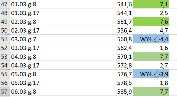

    Czym wytłumaczyć taką różnicę w poborze prądu. Na screenie na zielono oznaczyłem pobór w godzinach nocnych (w kWh) z włączonym oświetleniem posesji a na niebiesko z wyłączonym. Dwie oprawy sodowe, w każdej lampa o mocy 70W, czas pracy 12h?

    różnica poboru mocy bez i z lampami to ~3.2kWh, czyli jakby pobierały ok 133W każda... może pobierają? mierzyłeś?

    W budynku, na którym lampy są zainstalowane jest puszka z bezpiecznikami i w niej jest bezpiecznik od lamp. Tym bezpiecznikiem wyłączam lampy do pomiaru. Mierzyłem pobor prądu , co prawda miernikiem cęgowym i pokazał przy rozruch 0,94A a po kilku chwilach jak się rozgrzały ok.0,9A. Napięcie 240V.

    Kolego. Wszystko jest prawidłowo. Prąd wysokoprężnej lampy sodowej o mocy 70W wynosi katalogowo 0.98A. Moc w obwodach prądu przemiennego określa wzór: P=U·I·cosφ. Ze względu na indukcyjny charakter obciążenia (statecznik) wartość cosφ ≠ 1. Dla lamp sodowych o mocy 70W w klasycznych układach zasilania ze statecznikiem stosuje się kondensator kompensacji mocy biernej o pojemności 12 µF.
    Jaki typ licznika nalicza Ci te kilowatogodziny?

    Trochę to dziwne. Przecież licznik mierzy moc czynną (kWh), nie bierną (kvar·h) i nie pozorną (kVA·h).
    Zajrzyj do opraw i sprawdź, czy są tam kondensatory kompensacji mocy biernej (10 - 12μF) łączone równolegle z zasilaniem.

    Jednak Autor tematu przedstawił w pierwszym poście tabelę ze zużyciem w kWh, nie kvarh.

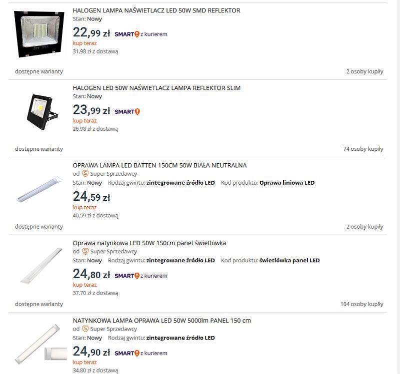

    Ja kupiłbym tanią lampę LED 50W niekoniecznie do zastosowania zewnętrznego z docelowym zamiarem używana jej np w garażu.
    Pobór prądu przez lampy sodowe.
    Po zmierzeniu jaki faktycznie pobiera prąd (bo wiadomo jak bywa z napisami na tanich) dla testu włączyć ją wraz z oświetleniem nocnym na 1 lub 2 cykle i sprawdzić o ile na liczniku wzrośnie zużycie energii.
    Jak oszczędność się potwierdzi to kupić takie lub lepsze. LED 50W powinien oświetlać teren nie gorzej niż sodówka 70W. Barwa światła będzie zimna ale to już kwestia gustu.

    Okazuje się, że żarówki biorą swoje a zapłonniki (stertery) swoje.
