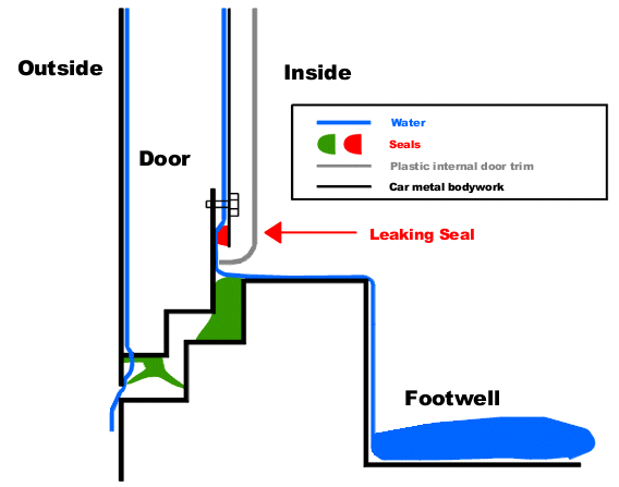

    Witam dzisiaj przy sprzątaniu auta zauważyłem ze mam mokrą wykładzinę od strony kierowcy i pasażera z przodu i z tyłu też delikatnie od strony pasażera Ale z tyłu. A od strony kierowcy z tyłu to ten dywanik jest już bardzo mokry. Ogólnie można powiedzieć ze wszędzie jest mokro i wilgotno. Pod akumulatorem sprawdzałem bo mam odpływ i się okazało ze jest wszystko ok woda zlatuje. Nie wiem co dalej robić.

    Ścągnij boczki z drzwi to zobaczysz o co chodzi

    Ta sama przypadłość co w Seatach, uszczelnienie w drzwiach się rozsypało. Trochę roboty z tym jest, ale da się zrobić samemu. Jak nie zrobisz to przy każdym deszczu będzie woda leciała do srodka.

    Bo jeśli chodzi o uszczelnienie w drzwiach po zdjęciu boczkow z dzwi to zdjalem wszystkie boczki i tą blachę uszczelniłem na około silikonem pół roku temu tą srebrną obudowkę i nie widzę aby leciała woda z tych boczków chyba ze chodzi o coś innego. Jest to passat b5 wersja po lifcie.

    Uszczelnij drzwi,w golfie 4 miałem ten dam problem.Masz szyberdach?
