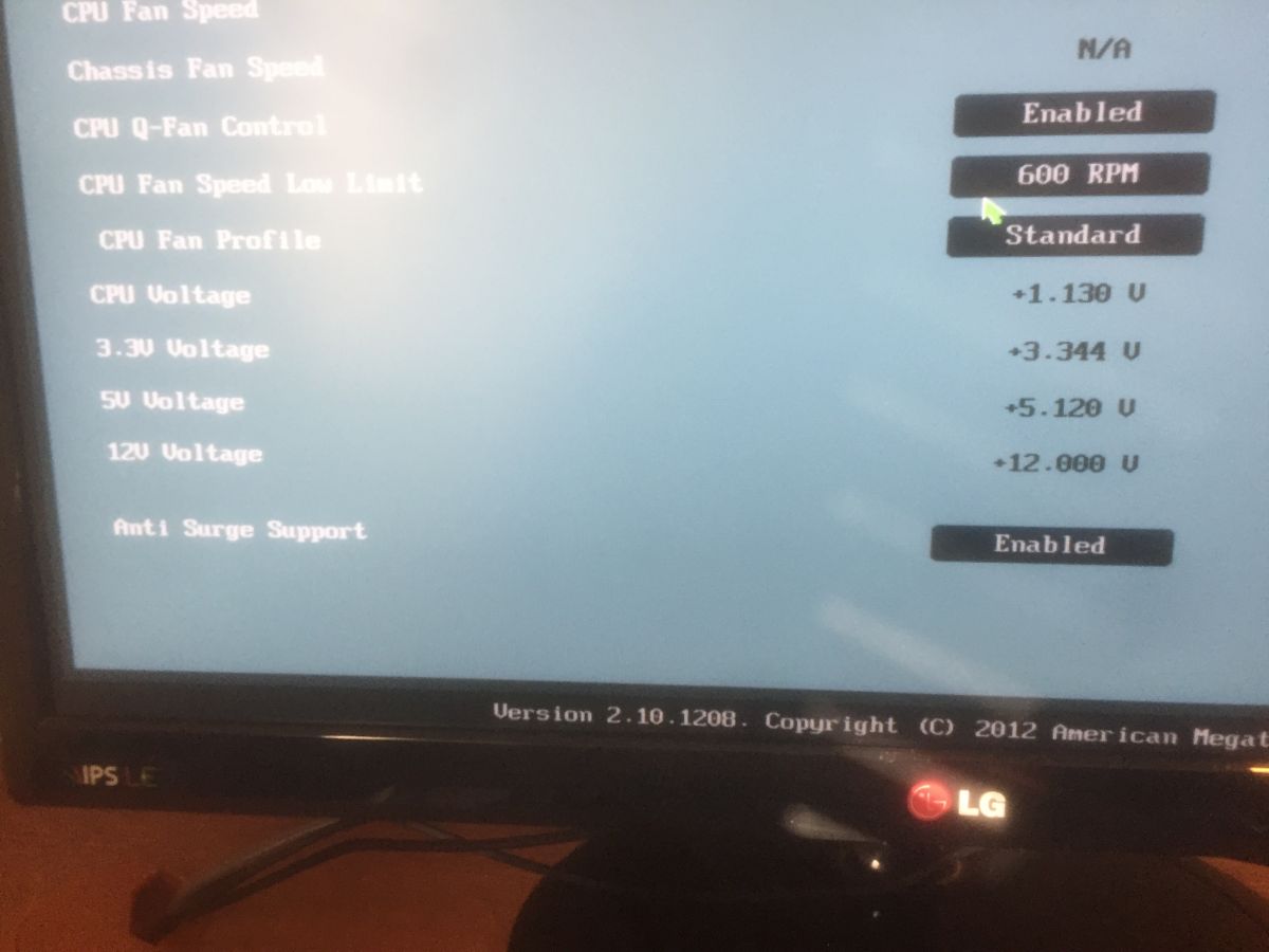

    Poza zmianą zasilacza, po moich bardzo niedawnych doświadczeniach polecam choćby sprawdzenie napięć wyświetlanych przez płytę główną.
    Zasilacz mam przyzwoity choć leciwy (Delta 650W) i żal mi go było :)
    Po licznych testach okazało się jednak, że winna była ...sama płyta. Ponieważ i tak krzyczała już o wymianę to nie dochodziłem co konkretnie się w niej zepsuło, ale o dziwo - zaniżała mocno wszystkie napięcia (3,3V -> 1,2V; 5V -> 3V, 12V -> 5,5V). Sprawdzałem nawet kilka zasilaczy, wymieniłem wszystkie podzespoły które dało się wymienić, więc na pewno wina była płyty.
    Najdziwniejsze, że sprzęt działał dopóki nie dociążyłem karty graficznej. Efekt był prawie jak u ciebie - po jakimś czasie np grania sprzęt się wyłączał (nie restartował). Przy lżejszych pracach nie było widać problemu, mimo, napięć ewidentnie poniżej wymaganych.

    Przede wszystkim - zmień zasilacz na porządny. Nawet jeśli twój działa prawidłowo, to ta "prawidłowość" jest mało wiarygodna.
    A jeśli chodzi o moją radę - sprawdź w Bios/UEFI (nie widzę nazwy płyty więc nie wiem co tam masz, ale skoro to "stary asus, to pewnie Bios) napięcia na płycie.
    Nie mam pojęcia gdzie dokładnie tego szukać u ciebie.
    Poszukaj w Bios PC Health Status i sprawdź czy napięcia (3.3V, 5V, 12V) są w granicach rozsądku - kilkuprocentowa różnica jest ok, kilkunastoprocentowa - to już żółta kartka i należy zareagować; o większych różnicach nie wspomnę. Przy czym jeśli sprawdzisz na starym zasilaczu, że NIE jest dobrze to sprawdź ponownie po jego wymianie. Nie upieram się, że to musi być wina płyty.

    Restart komputera przy grach na GTX 1060 3GB - zasilacz 450W wystarczający?
    A więc napięcia wyglądają następująco :
    3.344V 5.120V 12.000V

    Zapomniałem zamknąć wątek i elektroda mi o tym przypomniała więc piszę rozwiązanie problemu. Po zakupieniu nowego lepszego zasilacza problem ustał i tyle . Dzięki wielkie wszystkim którzy mi pomagali :)
