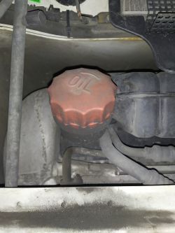

    Zaczynam jazdę na Tirach gdzie dostałem Dafa 105 XF i zastanawia mnie temat sprawdzenia ilości oleju w silniku. Żadnej miarki po otwarciu klapy nie ma, na zbiorniku też nic nie widzę. Lać po korek czy jak?
    Zdaje sobie sprawę że pytanie śmieszne natomiast chciałbym wiedzieć czy nie jeżdżę czasem bez oleju.

    Rocznik grudzień 2012 model Ate 460 km. Silnik 12902.00 cm3 340.00 kW

    Daf 105 XF sprawdzenie oleju - Sprawdzenie poziomu oleju Daf 105 XF sprawdzenie oleju - Sprawdzenie poziomu oleju

    olej można sprawdzić jak auto się zagrzeje i zostanie zgaszone to po 15minutach mozna na komputerze pokladowym sprawdzić.
    Jest jeszcze możliwość podniesienia kabiny i miarka od oleju jest z lewej strony. silnika bardziej z przodu przed sprężarka klimatyzacji.
    Było by to stanowczo za dużo i niezdrowo dla silnika.Zrób tak jak podpowiada kol. keda z tym że najlepiej zrobić to przed odpaleniem silnika w ramach OC (obsługi codziennej) czyli przed wyjazdem w trasę.

    Bagnet masz od strony kierowcy musisz podniesc kabine
