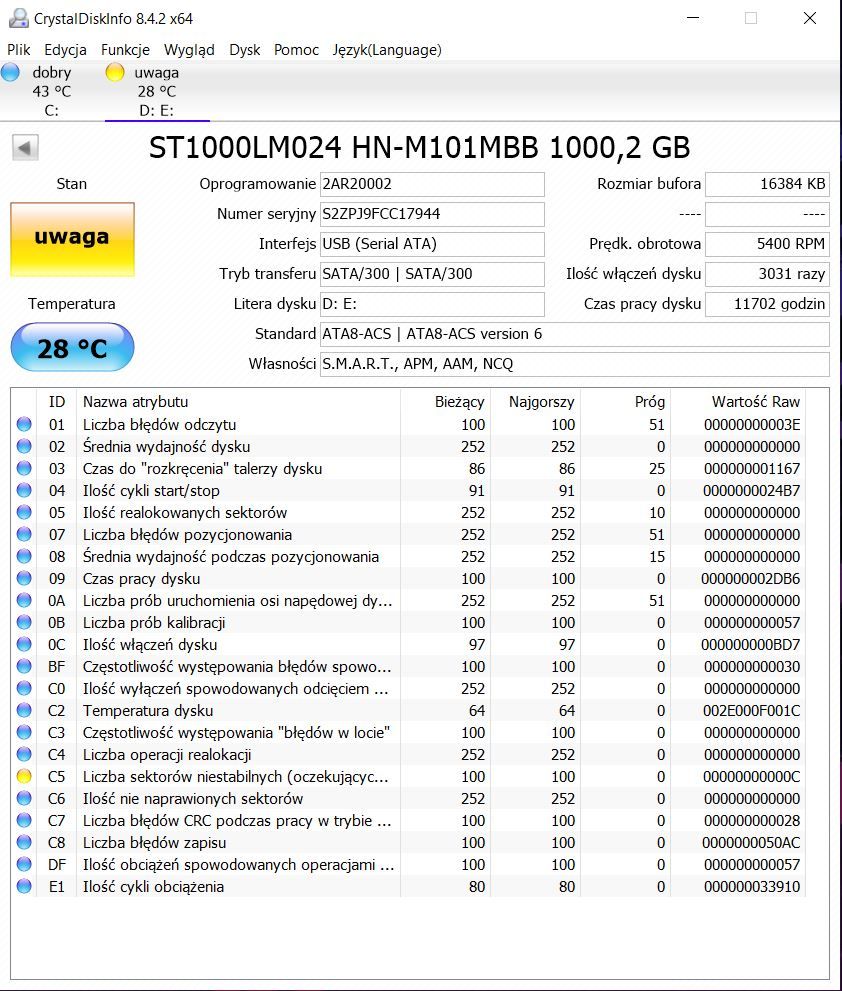

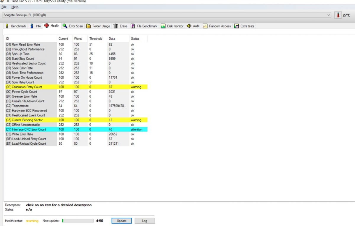

    Cześć, mam problem z dyskiem zewnętrznym. Ma już parę ładnych lat, jest to SEAGATE 1TB SRD0SP0. Podzielony na dwie partycje, jedna z nich działa bez zarzutu zaś druga wywala błąd "Plik lub katalog jest uszkodzony i nieczytelny".
    HD Tune w zakładce Health pokazuje to:
    Dysk zew. - Plik lub katalog jest uszkodzony i nieczytelny SEAGATE 1TB SRD0SP0
    Podpowiecie mi co mogę zrobić żeby odzyskać dostęp do partycji nie tracąc danych ?
    Dodatkowo SMART z CristalDisk:

    Na początek wykonać kopię posektorową na sprawny dysk. Ten powoli odmawia współpracy, zaczyna niedomagać mechanicznie, nie należy na nim ważnych danych trzymać.
