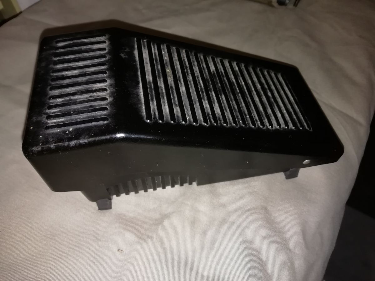

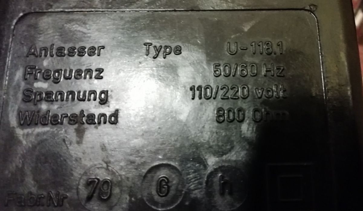

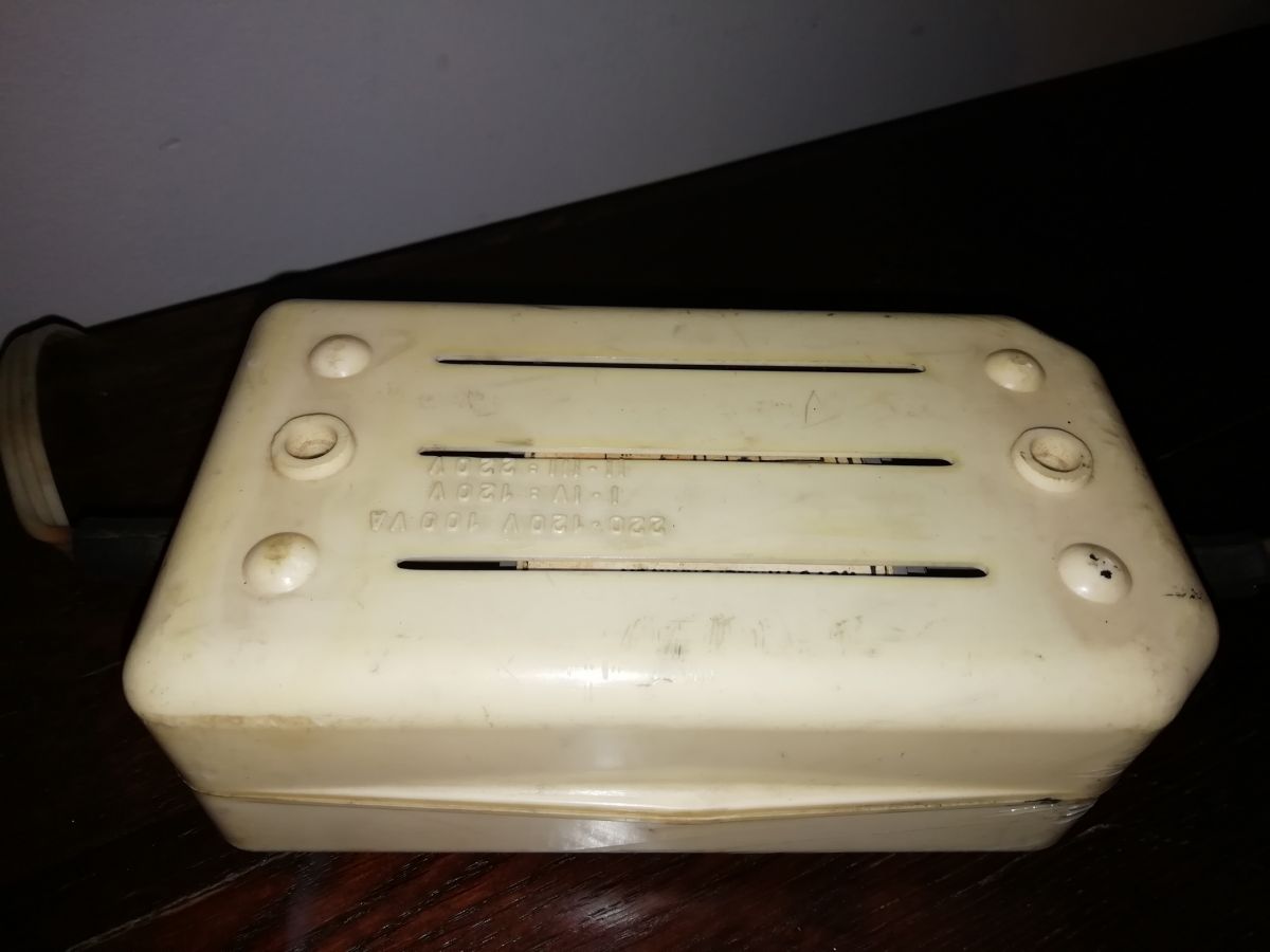

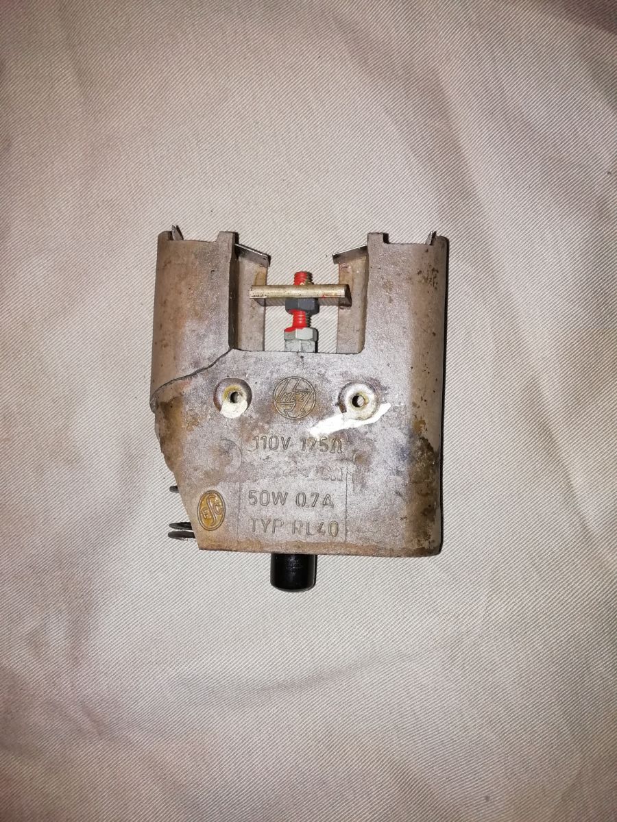

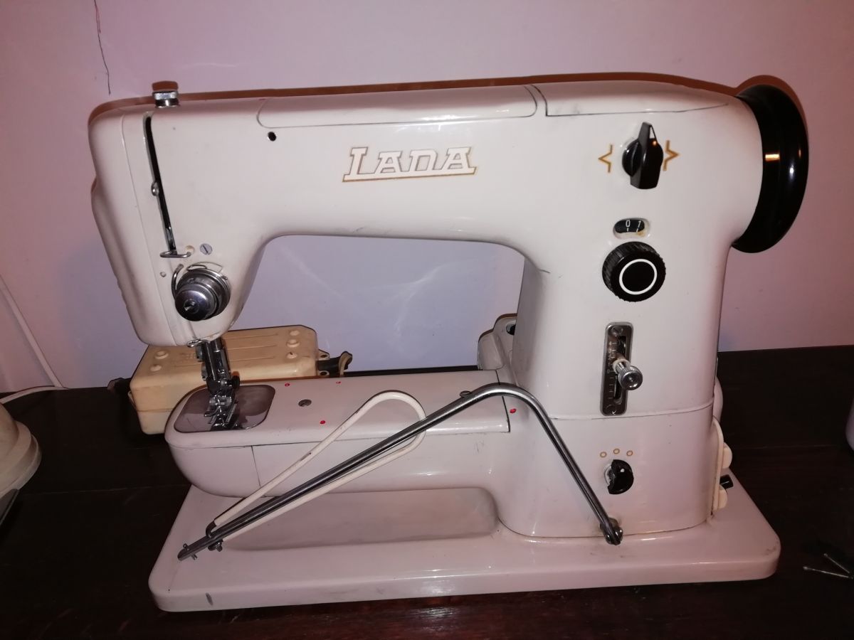

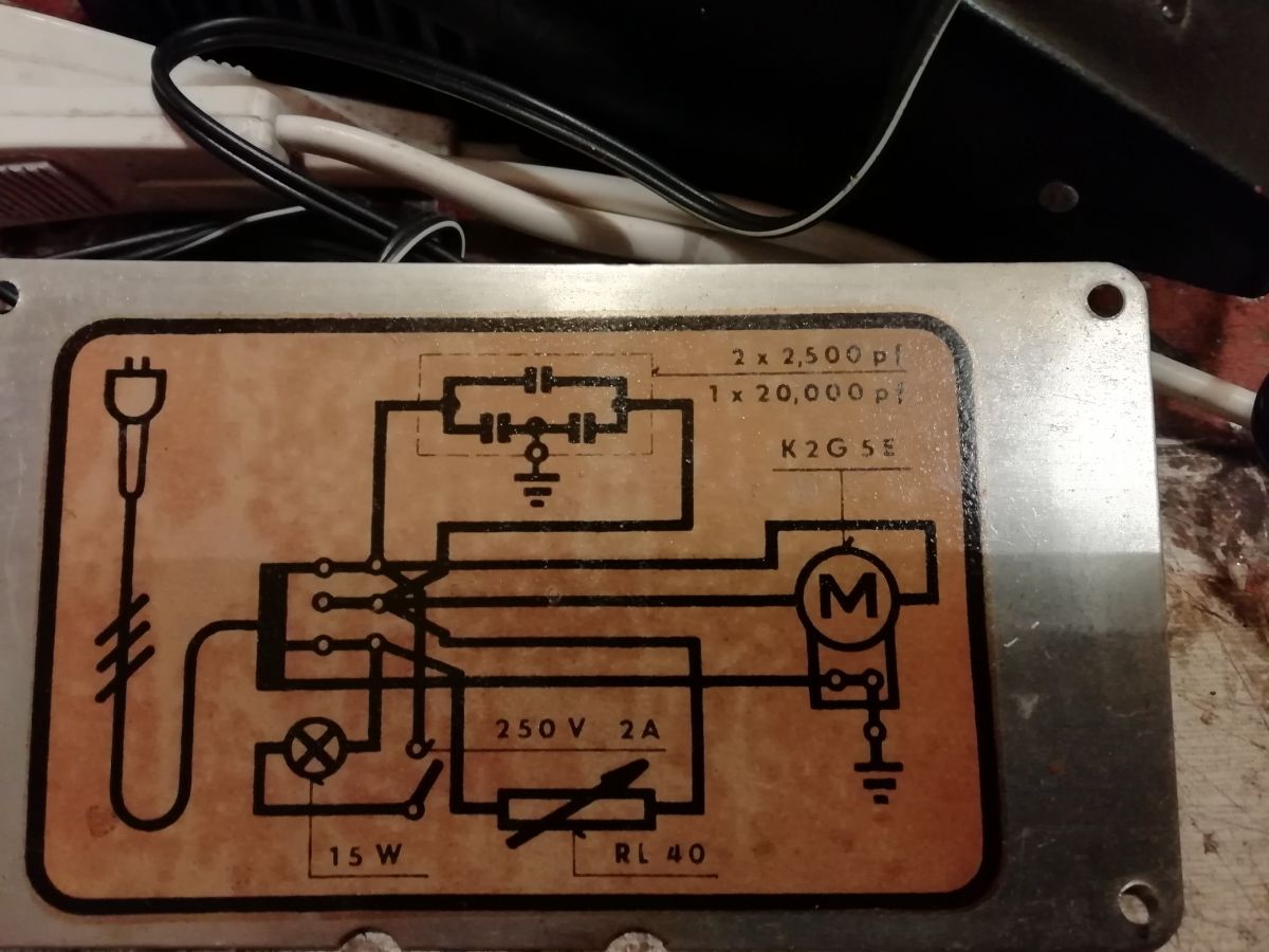

    Mam starą maszynę do szycia Łada (chyba czeska). Niestety regulator w żeliwnej obudowie popękał, pewnie ze starości. Mała szansa, że dostanę taki sam, ale mam regulator polski od Łucznika. Przypuszczam, że można go jakoś dostosować, ale nie bardzo się na tym znam. Zwłaszcza, że maszyna ma podłączony na stałe zasilacz.
    Załączam fotki maszyny, zasilacza i regulatorów obrotów.
    Będę wdzięczny za wszystkie podpowiedzi.

    Podłącz pedał szeregowo z silnikiem.

    Tam pewnie masz węglowe płytki które ściskane zmniejszają opór? Rozbierz to żeliwo i sprawdź czy są rury a w środku czarne krążki? Jakoś tak to leciało.
    były takie krążki, ale jak pękło, to się rozsypały, niektóre popękały, wywaliłem je bo i tak nic z tym nie zrobię

    No właśnie nie wiem jak to zrobić. Oryginalnie prąd szedł przez transformator do regulatora i silnika. W nowym prąd podłącza się do maszyny, a potem do pedała.
    Dla mnie to czarna magia...
    niewolno2 napisał:

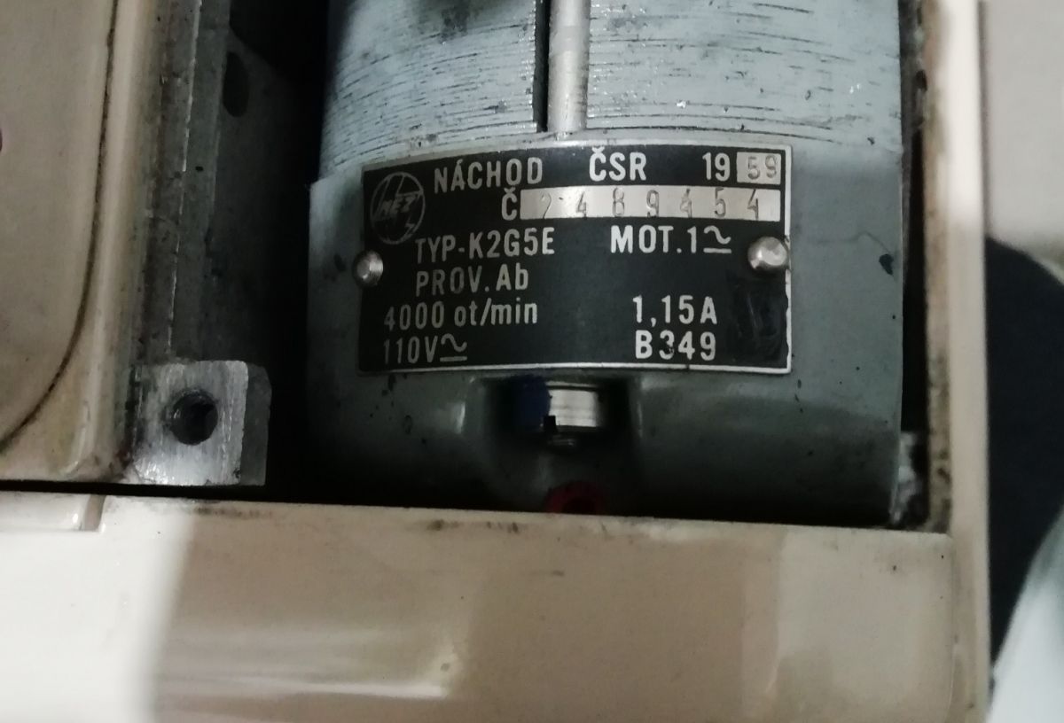

    Jakie parametry posiada pedał który chcesz zaadoptować?
    Na zdjęciu są wszystkie dane
    I prawdopodobnie tak musisz zostawić, bo silnik chyba na 110V. Transformator jest potrzebny silnikowi, a nie regulatorowi i musi zostać. Nowy regulator wpinasz na miejsce starego. Reszty układu elektrycznego nie ruszasz.
    Bardzo ubogi i niedokładny opis i trudno coś na 100% stwierdzić.

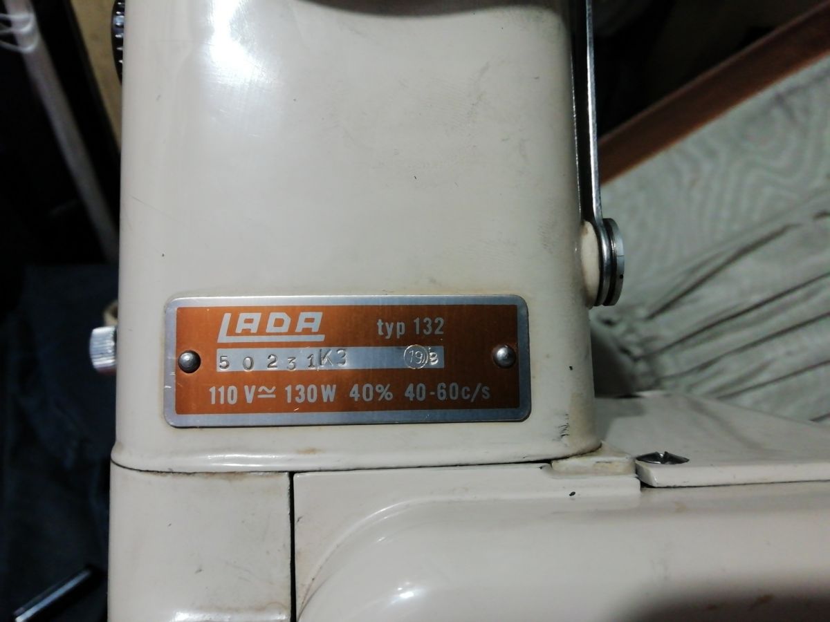

    Napisz co potrzebujesz, opisy, zdjęcia? Na białym zasilaczu są parametry (fot powyżej) zdaje się że są podobne jak na czarnym pedale.

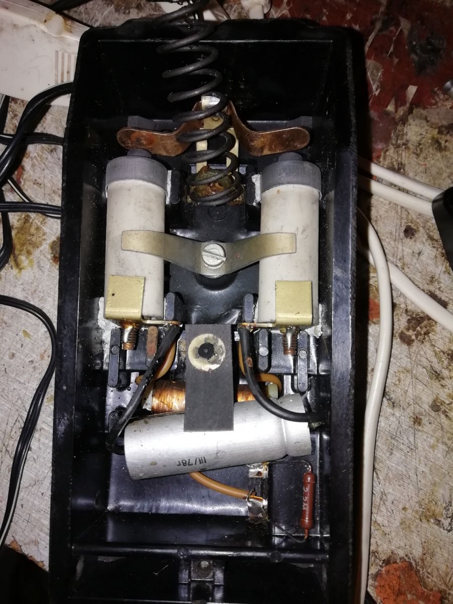

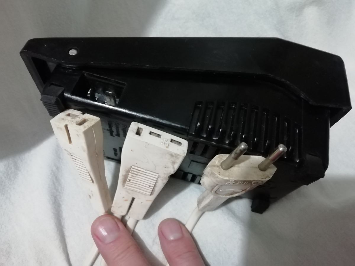

    Pedał od Łucznika, który chcę przystosować ma tak: wtyczka od prądu - kabel do maszyny zakończony potrójną wtyczką. Z tej wtyczki drugi kabel wychodzi do pedała (fotka poniżej)
    Nie rozumiem tej potrójnej wtyczki, bo dwa przewody idą od gniazdka z prądem, dwa przewody powinny być do pedała - tam i z powrotem, a tu są 3 przewody. Pewnie coś źle rozumuję, ale nie wiem jak to jest.
    Czy to oznacza, że transformator jest przy silniku, czy w pedale?
    Bo jeśli transformator jest przy silniku, to czy będzie dobrze jeśli doprowadzę przewód od pedała i podłączę go w miejsce starego regulatora.
    Ale jeśli transformator jest w pedale, to nie mam pojęcia jak podłączyć, żeby nie spalić silnika.
    To na razie jest nieistotne, bo instalację elektryczną w maszynie masz, tylko nie wiemy jaką.

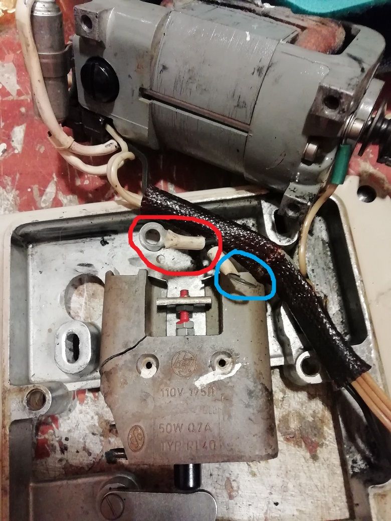

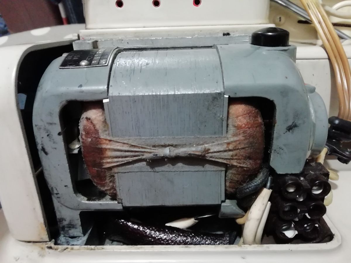

    to co znalazłem w maszynie, mam nadzieję że o to chodziło i będzie pomocne, bo nie wiem co jeszcze mógłbym podesłać

    Do starego regulatora były podłączone 2 przewody (Jak? Nadal nie pokazałeś) i te same 2 przewody podłączasz do nowego regulatora. Reszta bez zmian.

    Na scemacie masz rezystor /pedał/.
    Podłacz tam nowy pedał.

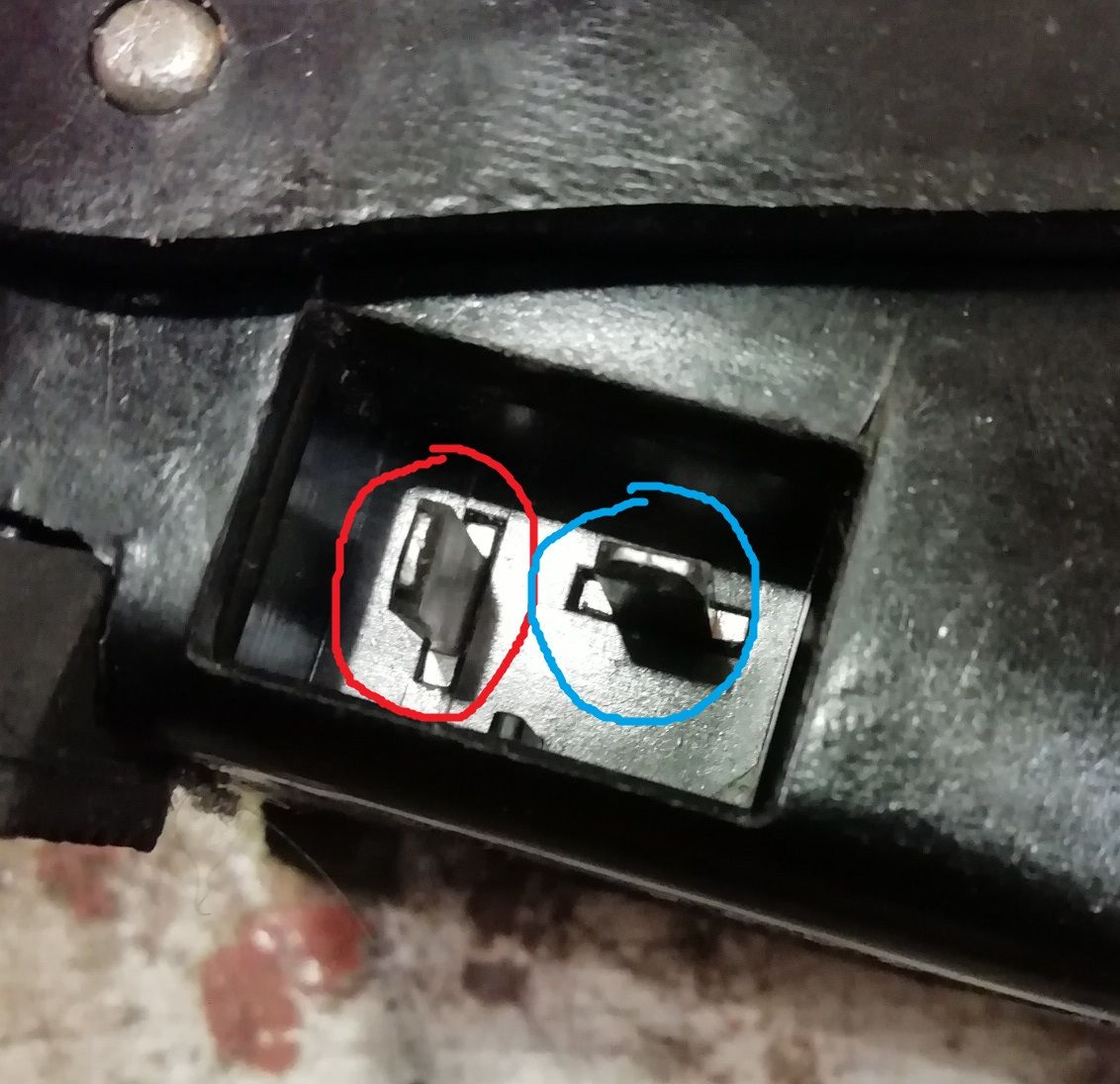

    Na pierwszej fotce widać jak było podłączone. Czerwony przewód idzie od wyłącznika do regulatora, czyli jak rozumiem jest z prądem. Niebieski idzie od regulatora do silnika.
    Pytanie teraz o podłączenie pedała, który przewód podłączyć do którego (fot. 2) czerwony z czerwonym czy odwrotnie?
    Schemat to dla mnie czarna magia, ale zamieściłem fotki, bo nie wiem który kabel do którego podłączyć.
    Bez różnicy.

    Jesteś pewny? To po co w takim razie na pedale i na wtyczce są rozróżnione styki? Jeden poziomy, a drugi pionowy?
  • #16 18539821
    Zbigniew 400
    Posty: 4356
    Pomógł: 283
    Ocena: 792
    Przecież to rezystor zmienny.
    Producent pewnie wie. Tutaj to nie ma znaczenia.

    Cytując klasyka "Albercik, to działa" :)
    Wielkie dzięki wszystkim za pomoc, bez Was bym sobie na pewno nie poradził.
