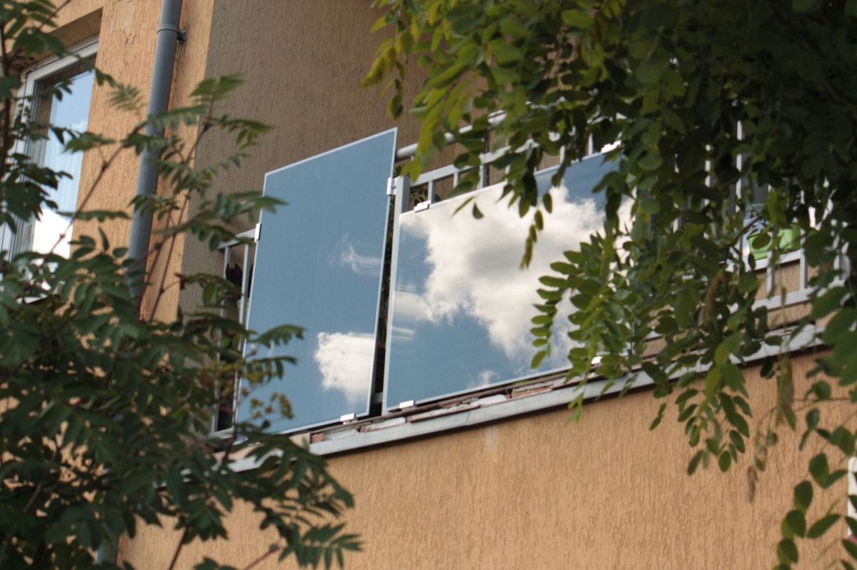

    Miałby być panel zamontowany na balkonie, coś jak tu
    https://i-wnp-pl.cdn.ampproject.org/ii/w1000/s/i.wnp.pl/d/37/17/98/371798_r2_940.jpg , tylko raczej na początek jeden panel. Zastosowanie - w razie braku prądu, akumulatory AGM, żelowe. Balkon południowy. Wydaje mi się, że praca przede wszystkim latem. Nie mam akumulatora ani nic do tej instalacji.
    Nie biorę pod uwagę raczej przetwornicy na 230V bo to raczej drogo by wyszło.
    Zapewne trzeba 2 dedykowane zasilacze do każdego laptopa osobny, lub jakiś z regulacją napięcia o wystarczającej wydajności pradowej. Przydatne by były wyjścia 5V,9V czy12V (zasilanie routera).
    #5 18542366

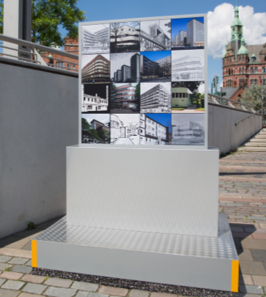

    Panowie a powiedzcie czy taki zestaw zamontowany w miejscu publicznym o troche wiekszej mocy musi byc uziemiony??? od kilku dni szukam na to odpowiedzi i nigdzie jej nie ma, wszedzie pelno schematow w internecie itp. ale na zadnych nie ma zaznaczonego uziemienia czy to chodzi o 230V AC cza inne napiecia DC. Do norm tez nie mam dostepu.

    A odpowiadając bardziej konkretnie na zadane pytanie - nie uziemiałbym paneli montowanych na balustradzie balkonu. W tym przypadku istotniejsza jest ochrona przed pośrednim wpływem wyładowania czyli zastosowanie ograniczników przepięć.

    W moim przypadku nie chodzi o panele na balustradzie, ale o mobilny objekt widoczny na zdjeciu.
    Maja sie tam w srodku znajdowac akumulatory. Ten objekt ma wedrowac pozniej z miejsca na miejsce, wiec wbicie za kazdym razem szpili do uziemienia bedzie wiazac sie z kosztami jak i strata czasu na zalatwienie pozwolen , Szukam zatem bezpiecznego rozwiazania, opartego normami i ogolnymi zasadami bezpieczenstwa bo objekt bedzie znajdowal sie w publicznym miejscu.

    Jeżeli stałe napięcie robocze nie jest większe od 24V to uziemienie nie ma sensu. Zalecałbym zamontowanie dwu bezpieczników jeden w obwodzie akumulatora [ wyłącznik też by się przydał ] o wartości 2x prąd paneli i w obwodzie odbiorników 2x ich prąd. Użycie przetwornicy na 230 to już inna bajka bo obwód musi mieć ochronę przeciwporażeniowa.

    czyli wg norm przy napieciu 24V uziemienei czy tez wyrownanie potencjalu jest zbedne? a czy sa na to normy i jesli tak to jakie?
    ogolnie chodzi o to, zeby wszystko bylo wykonane wg obowizujacych norm i przepisow, nawet jesli koszt inswetycji mialby byc o wiele wiekszy przy zachowaniu norm to jest to akceptowalne.
