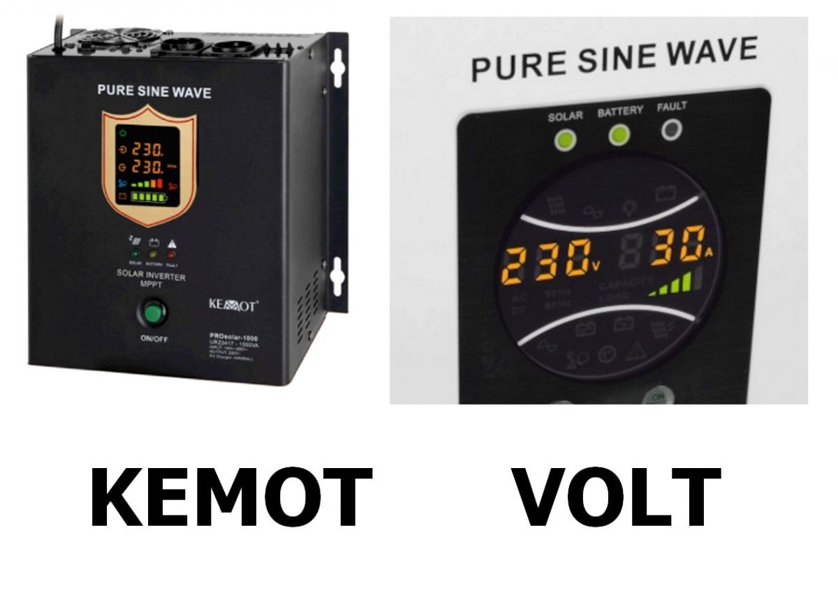

    Tak, oba wskazane urządzenia mają taką funkcję, w postaci ikony z bateryjką. Pięć "kresek" oznacza w pełni naładowany akumulator, cztery nieco rozładowany, trzy to mniej więcej połowa, i tak dalej. W urządzeniu od Kemot ta ikonka jest stale widoczna. W urządzeniu Volt można przełączać poszczególne funkcje oglądane na wyświetlaczu za pomocą przycisku "menu". Oba pokazują także napięcia, czy poziom obciążenia. Szczegóły znajdziesz w instrukcjach. Panele sterujące wyglądają tak:
    Dwa panele sterujące inwerterów Kemot i Volt z wyświetlaczami pokazującymi napięcie 230V.

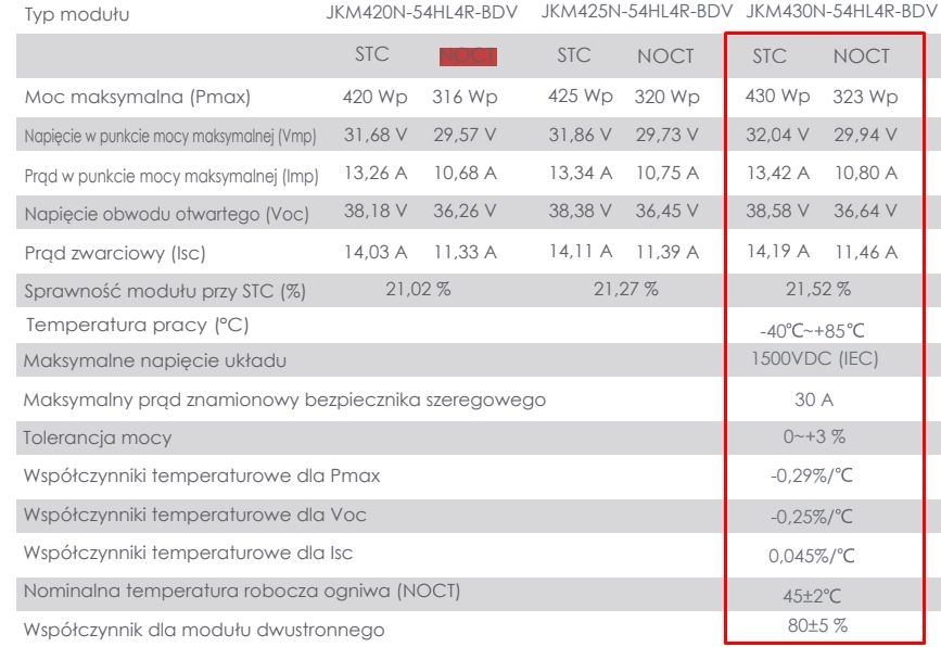

    Musisz najpierw sprawdzić, czy dwa wybrane panele da się podłączyć do wybranego modelu inwertera. Te urządzenia mają ograniczone wartości napięć oraz prądu dla zestawu paneli, z którymi mogą współpracować. Na przykład wskazany wyżej Kemot Prosolar w wersji 1000 toleruje maksymalne napięcie na wejściu PV o wielkości 75V DC. Ale dla mniejszego modelu 800, ta wartość to już 50V DC. A więc da panele z napięciem obwody otwartego w granicach 37V to będzie już zbyt dużo. Trzeba więc zacząć od dokładnego sprawdzenia tabliczek znamionowych paneli PV, a następnie policzyć, czy dany zestaw może być podłączony do konkretnego inwertera.
    Znalazłem to (załącznik), ale wartość VDC = 1500 jest ogromna :(

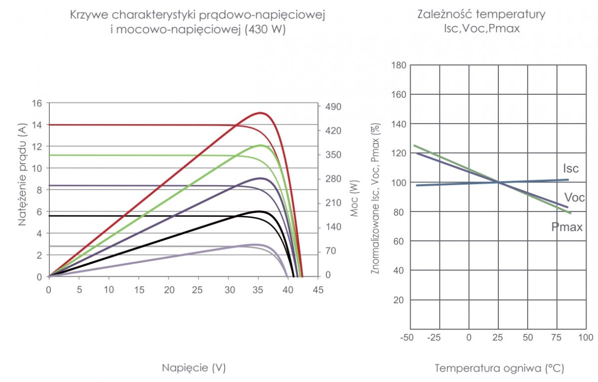

    Tabela parametrów paneli fotowoltaicznych z wyróżnionym VDC1500.
    Wykresy charakterystyk prądowo-napięciowych i zależności temperaturowych panelu o mocy 430 W.

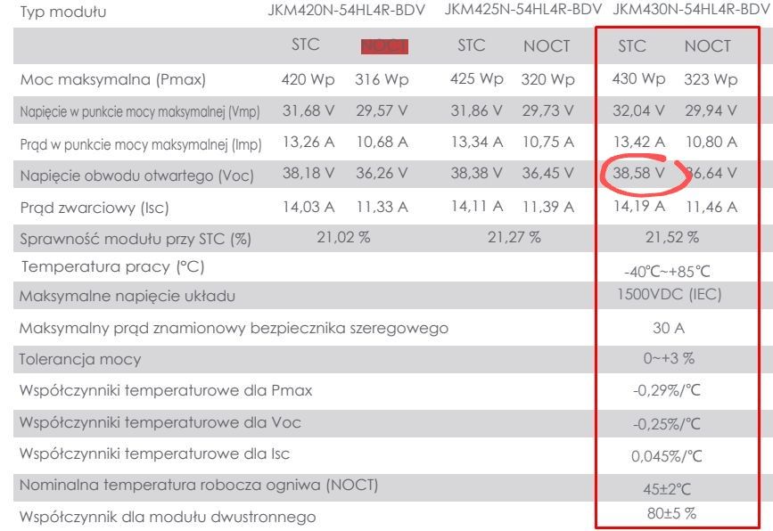

    Oki, w takim razie albo słabszy panel albo mocniejszy inwerter? Wracam do sprawdzania tych paneli. Dziękuję

    Ne tyle słabszy, co oferujący nieco niższe napięcie. Skoro chcesz podłączyć dwa panele, to trzeba pomnożyć wartość Voc wybranego modułu razy dwa i sprawdzić czy wynik mieści się w zakresie dopuszczalnym przez wybrany model Kemot albo Volt. W tym wypadku wychodzi 77V czyli trochę więcej niż akceptuje na przykład ProSolar 1000. Można jeszcze rozważyć połączenie równoległe, jeśli prąd na to pozwoli. Generalnie trzeba sprawdzać i liczyć.
