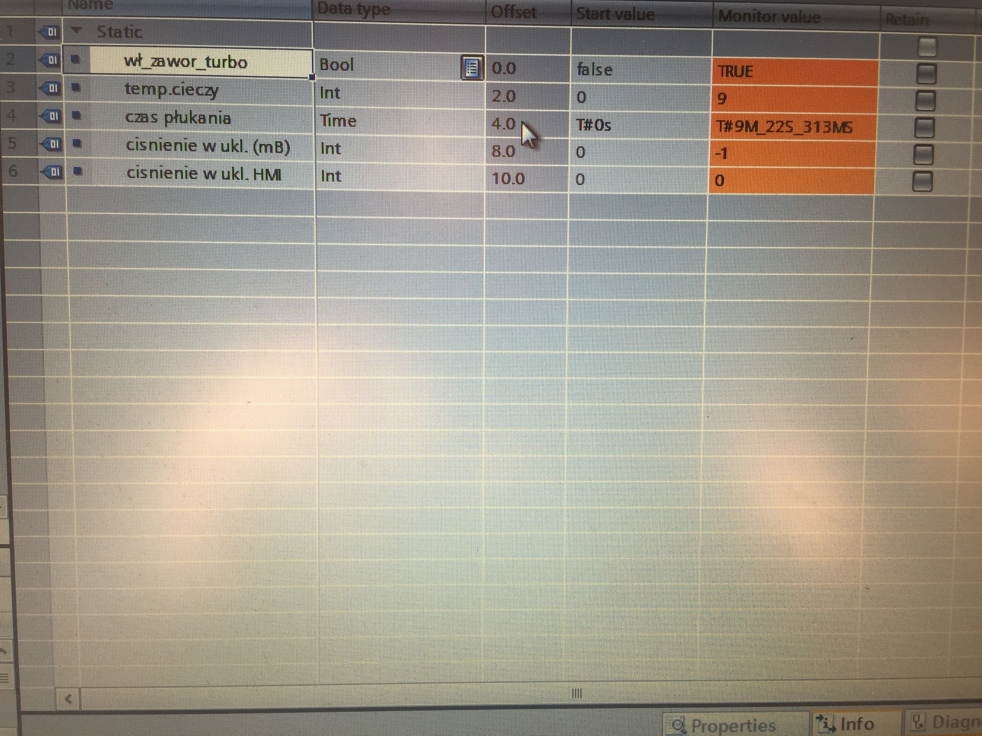

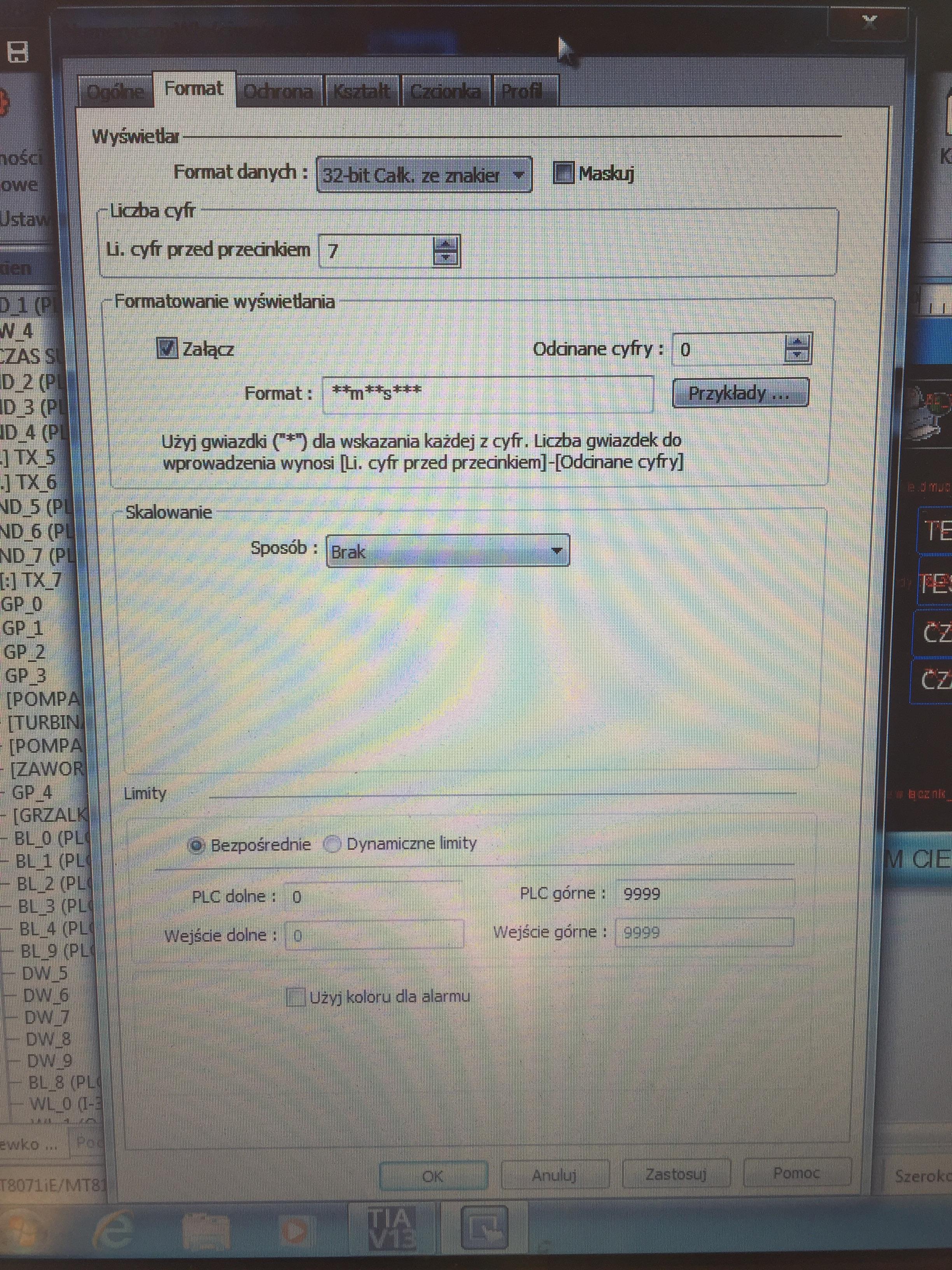

[Rozwiązano] Jak wyświetlić czas procesu w formacie MM:SS na panelu Weintek z S7-1200?
wiesko42 19 Mar 2020 11:58 2097 7
✨ Użytkownik ma problem z wyświetlaniem czasu procesu na panelu Weintek, gdzie czas jest prezentowany w formacie nieodpowiednim (liczby zliczane od 100 zamiast od 60). Odpowiedzi sugerują, że problem leży w typie danych używanych w S7-1200, gdzie czas powinien być przechowywany jako DInt w milisekundach. Aby poprawnie wyświetlić czas w formacie MM:SS, zaleca się podzielenie wartości przez 1000, aby uzyskać sekundy, a następnie rozbicie ich na minuty i sekundy. Użytkownik potwierdził, że problem został rozwiązany.
