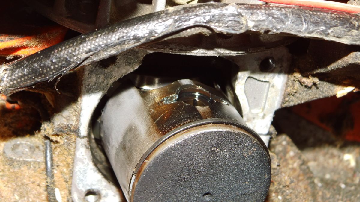

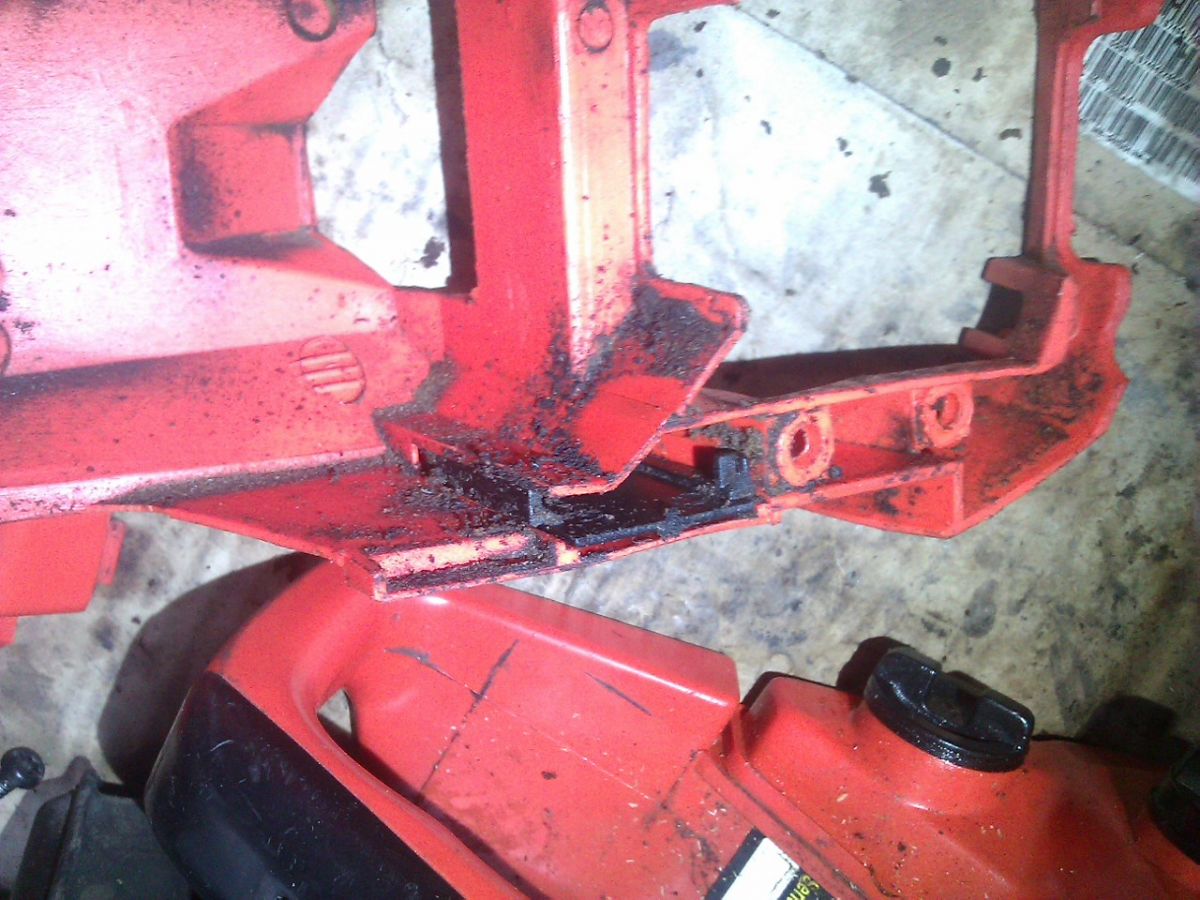

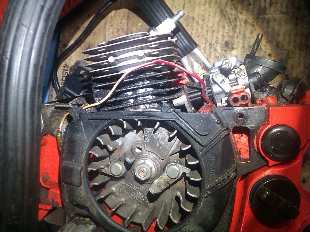

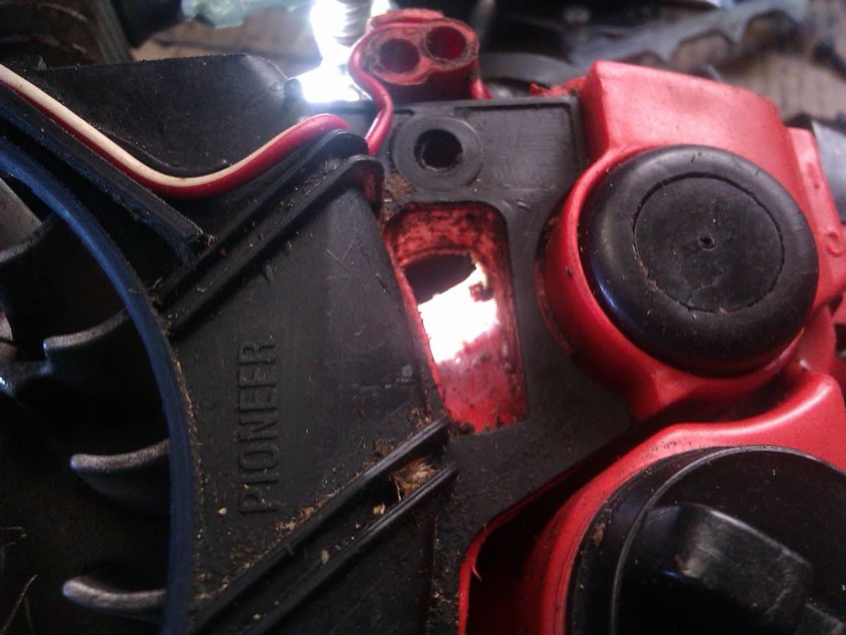

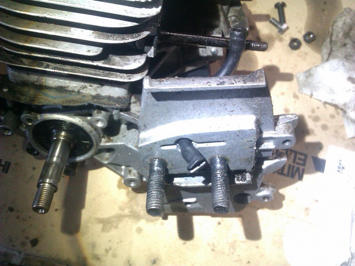

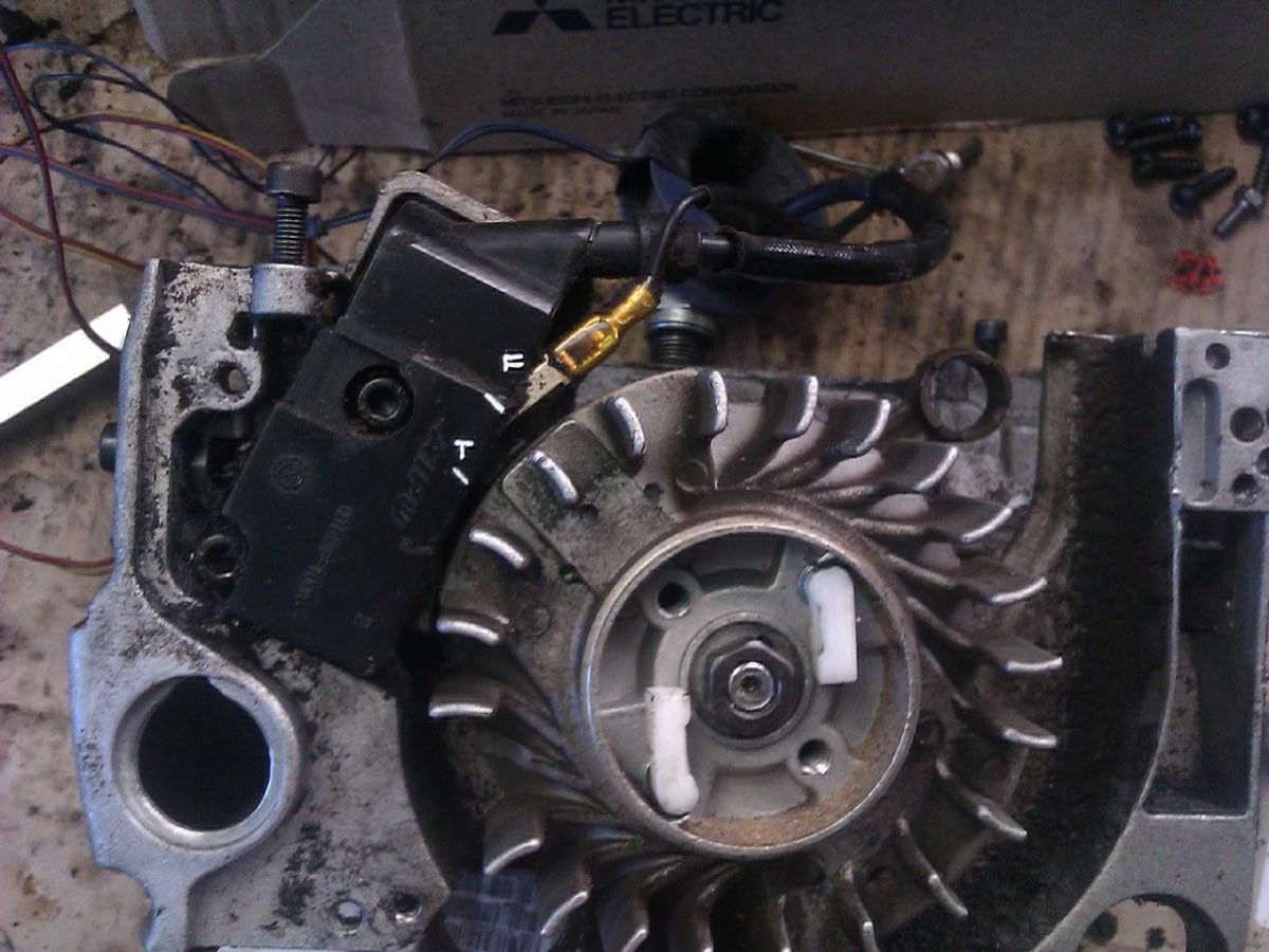

    Rozebrałem pilarkę ponieważ zaczęła gasnąć przy przejściu z wysokich obrotów na obroty biegu jałowego. W końcu zgubiła iskrę, przypuszczalnym powodem było zerwanie gwintu śruby mocującej cewkomoduł, co doprowadziło do uszkodzenia modułu w skutek wibracji.
    Painier-Pionner/Harder PN3800 - kopia Zenoah G3800 - którędy zasysa powietrze? Painier-Pionner/Harder PN3800 - kopia Zenoah G3800 - którędy zasysa powietrze? Painier-Pionner/Harder PN3800 - kopia Zenoah G3800 - którędy zasysa powietrze?
    Zastanawiam się jak naprawić ten gwint, odlew pozwalał tylko na 3 mm długości gwint, nie da się przegwintować dalej. Przy okazji pytanie, którędy powinien być poprowadzony przewód od gaszenia? Widać że pilarka przeszła wojnę w serwisie, przewód od gaszenia był przydrutowany do przewodu WN mniej więcej tak jak w widocznym na zdjęciu zachowanym kształtem przewodu, wydaje mi się że powinien być poprowadzony wzdłuż osłony wentylatora.
    Painier-Pionner/Harder PN3800 - kopia Zenoah G3800 - którędy zasysa powietrze? Painier-Pionner/Harder PN3800 - kopia Zenoah G3800 - którędy zasysa powietrze? Painier-Pionner/Harder PN3800 - kopia Zenoah G3800 - którędy zasysa powietrze? Painier-Pionner/Harder PN3800 - kopia Zenoah G3800 - którędy zasysa powietrze?

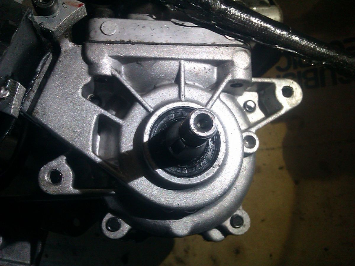

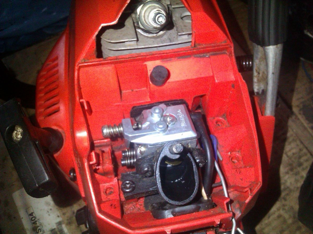

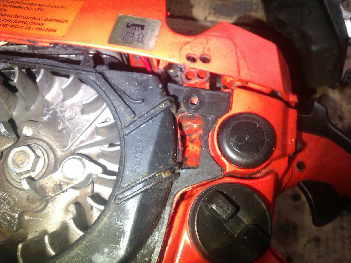

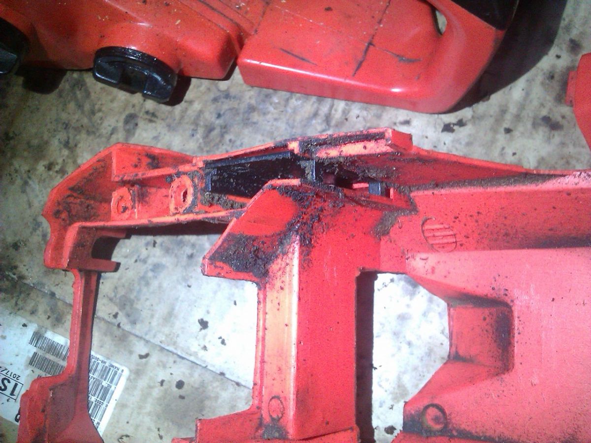

    Przechodząc do sedna, którędy pilarka ma zaciągać powietrze do silnika? Na pierwszy rzut oka wygląda jakby komora gaźnika była zamknięta i zaciąga tylko poprzez otwory na śruby regulacyjne i inne szczeliny obudowy. Z boku obudowy jest przełącznik klimatu - był ustawiony na zimę - przełącza się go poprzez okręcenie obudowy i odwrócenie klapki (posiada ikonkę słoneczka/śnieżynki). W trybie zimowym zaciąga powietrze za cylindrem, doprowadza kanałem w obudowie i wypływa otworem umieszczonym pod świecą zapłonową. W trybie letnim kanał jest prawie zamknięty - pozostaje jednak 5 mm szczelina. Na zdjęciach widoczne są dwa położenia tego przełącznika
    Sądziłem że doprowadzenie powietrza jest zrealizowane identycznie jak w pilarkach 45/52, poprzez obudowę szarpaka, ale kanał w obudowie pod gaźnikiem jest zamknięty.
    Nie mierzyłem kątów otwarcia okien, odczuwam wrażenie jakby silnik był za nisko strojony. Co innego w pilarce 45, ale tam kąt otwarcia wydechu to 165° i pusty wydech.

    Powietrze jak w każdej idzie od strony gażnika,reszta musi być szczelna

    Jak została jakaś resztka gwintu to zrób szpilkę.
    Dobry klej do metalu,wkrecasz dorobiona szpilkę i zostawiasz do wyschnięcia.
    Robiłem tak nie raz i trzyma.

    Może być za mało miejsca aby potem dokręcić nakrętkę. Zobaczę jak przyjdzie nowy cewkomoduł.

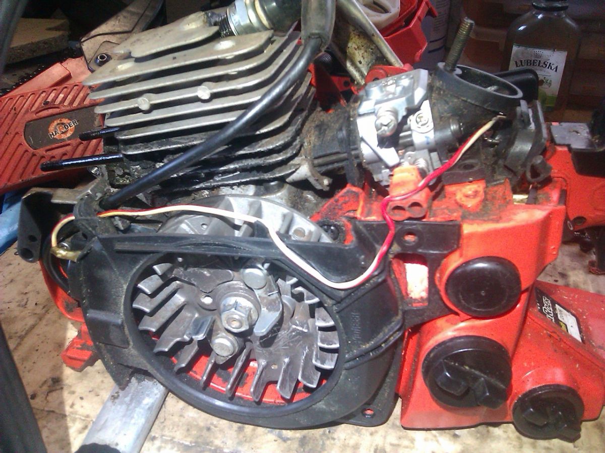

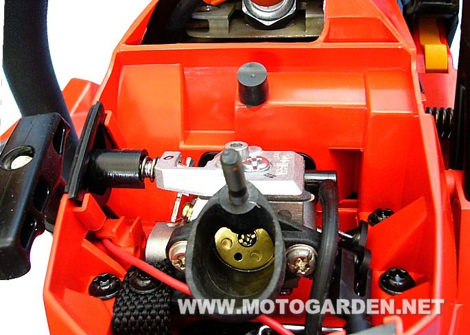

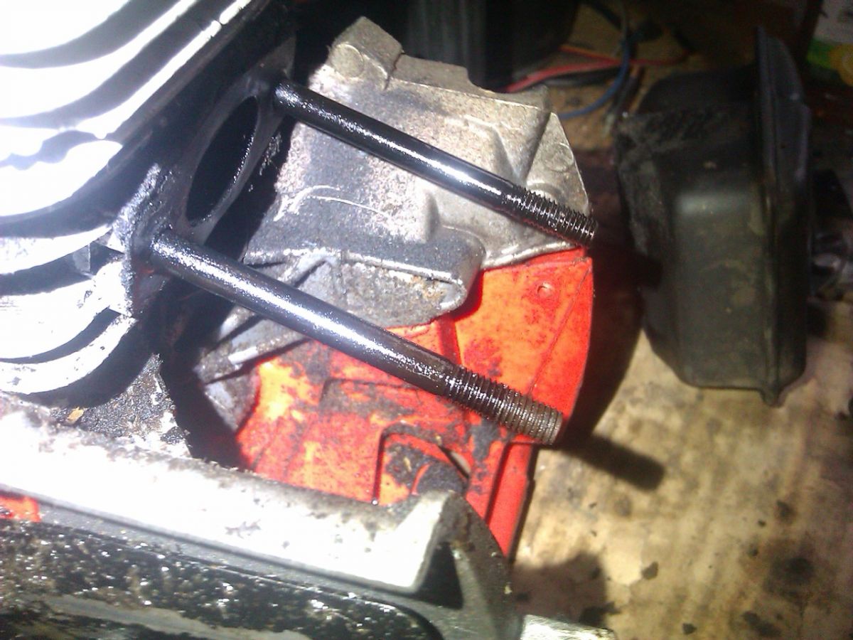

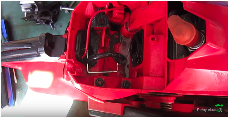

    Znalazłem jedynie takie zdjęcia Zenoah:
    Przypuszczam więc że przewód powinien być poprowadzony w poniższy sposób.
    Wiem, że istnieje ryzyko przetarcia przewodu o koło magnesowe, ale w każdy inny sposób przewódu nie da się ułożyć.
    Natomiast miejsce przez które zasysane jest powietrze do silnika - na zdjęciach Zenoah widać otwór dolotowy od szarpaka. Wygląda że była wada formy i powstała zamknięta kieszeń. W jednym miejscu ścianka była zupełnie cienka, można było przebić wkrętakiem, resztę dało się wyciąć zaostrzonym wkrętakiem.
    Na zdjęciach Zenoah jeszcze widać przykręcony do wspornika gaźnika pasek tekstylny, którego u mnie nie ma - to taki ogranicznik od gumowego amortyzatora.

    Przeciągnij sobie przewód wyłącznika za przewód WN. Zniweluje to ryzyko przetarcia bo unie się trochę wyżej.
    Tasiemka jest przynitowana do amortyzatora. Widać ktoś wymienił na inny.

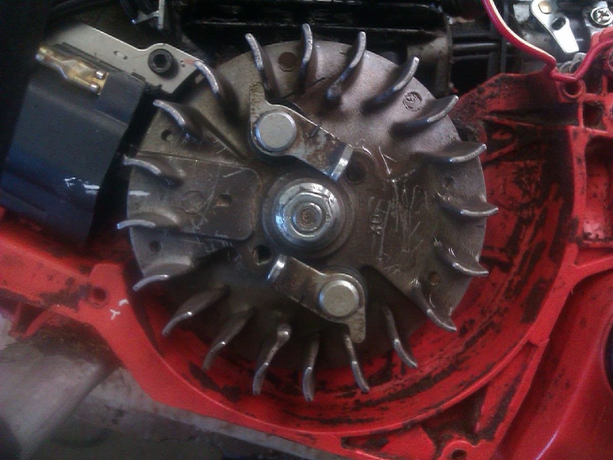

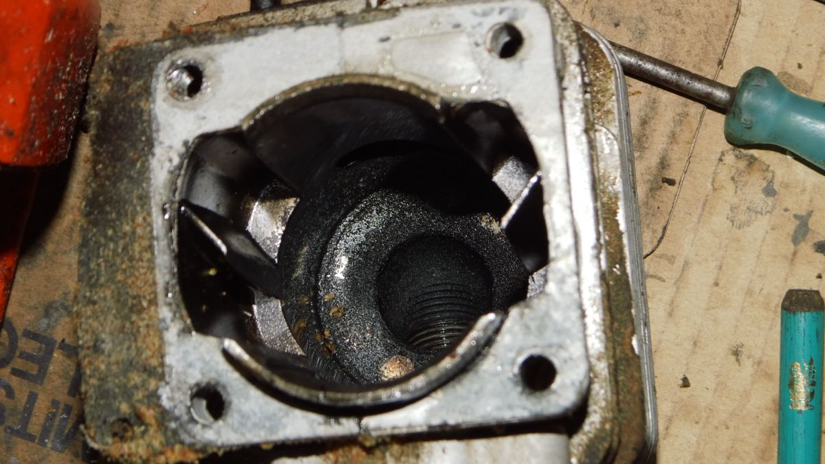

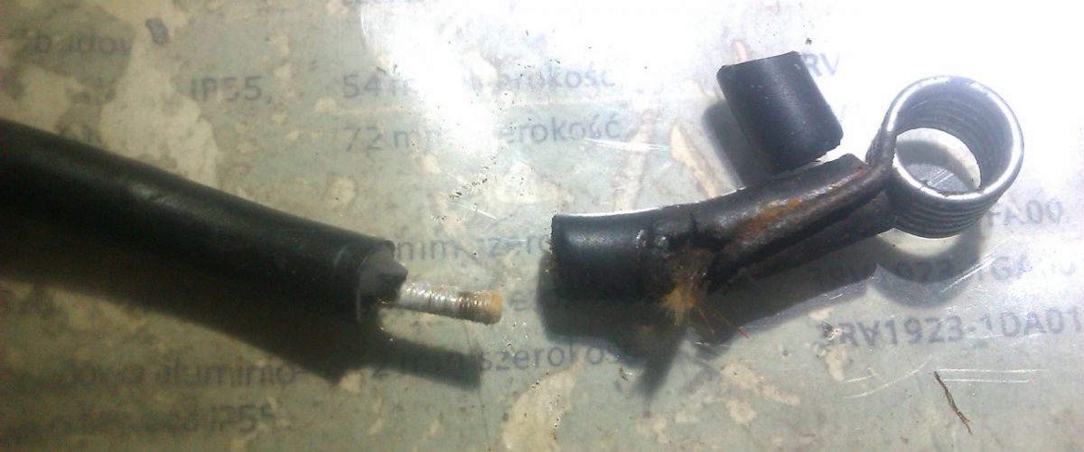

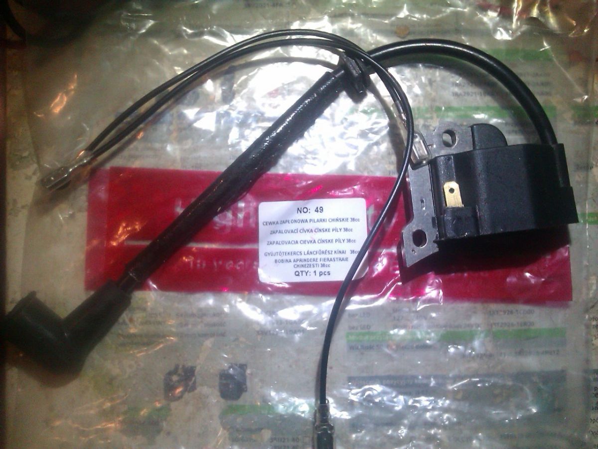

    Doszedł cewkomoduł (30 zł), na szybko poskładałem i miałem okazję przetestować. Po wycięciu okienka chyba zaczęła chodzić jak na pilarkę spalinową przystało, wkręca się na wysokie obroty i przy większym otwarciu przepustnicy odzywa się dźwięk dolotu. Po otwarciu pokrywki filtra powietrza, cały gaźnik w drobnym pyle (wcześniej było tam zaskakująco czysto). Jeszcze wydaje mi się że gaźnik jest jakoś dziwnie zestrojony, pilarka wprawdzie pali bardzo mało, ale na mój słuch łapie za nisko odcinkę czterotaktowaniem, zdławienie śrubą H podnosi odcinkę ale pilarka się dusi w całym zakresie obrotów. Pamiętam że zawór iglicowy był trochę dziwnie ustawiony.
    Kąty OWK wydech ok. 157° (ok. 177° nacięcie dekompresyjne), przeloty ok. 100°, dolot ok. 137°. Całkiem przystępne, tylko przeloty trochę przyblokowane.
    Jako ciekawostkę dodam. Oryginalnie był zapłon marki "XD". Zwróciłem uwagę na przewód WN, bo rezystancja uzwojenia wtórnego sięgała 6 MΩ. Przewód samochodowy? Żyła ze sznurka owiniętego cieniuteńkim drucikiem! W nowym cewkomodule jest przewód ze żyłą miedzianą i rezystancja uzwojenia wtórnego to 5 kΩ.

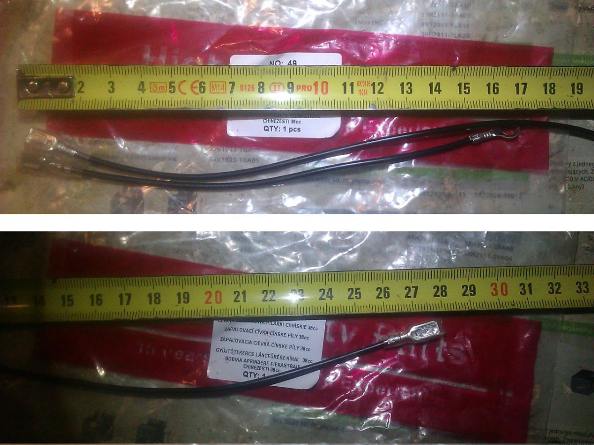

    Nowy cewkomoduł marki "RuiQi". Konkretna iskra na 5 mm. Fajnie że dali nowe ładne przewody w komplecie, tylko że przewód od cewkomodułu był zdecydowanie za krótki. Kąt wyprzedzenia zapłonu ok. 30°, nieprzyjemnie odbija przy odpalaniu rozgrzanego silnika, ale na poprzednim zapłonie było tak samo. Dla porównania sprawdziłem zapłon przy chińskiej "45" i tam wychodzi ok. 15° więc całkiem normalnie.

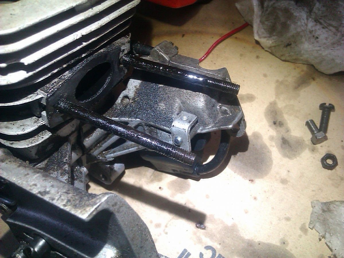

    Gwint naprawiłem poprzez zastosowanie gotowego kątownika z gwintem. Karter przyszlifowałem o grubość blaszki, gdyż zachodziła kolizja z tłumikiem. Skręcone śrubą M4x20 imbus.

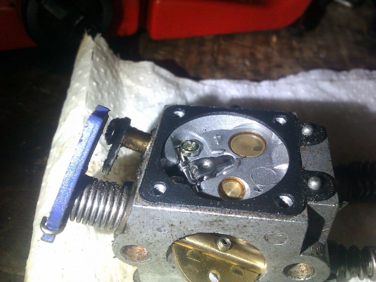

    Przejrzałem gaźnik. Zawór iglicowy był dobrze ustawiony, lekko powyżej nadlewów, powinno być bodajże 1.6 mm ale nie mierzyłem z powodu przyklejonej uszczelki. W międzyczasie przypchał się jeden otwór od progresji. Okazało się że trzeba trochę inaczej stroić gaźnik, mieszankę biegu jałowego trzeba mocniej wzbogacić przez wykręcenie 1/4 obrotu od pozycji najwyższych obrotów. Smrodzi przez to na wolnych obrotach, ale bez tego nie wchodzi poprawnie na obroty. Ustawienie dysz: L wykręcone o 1/2 obrotu, H wykręcone o 1/4 obrotu.

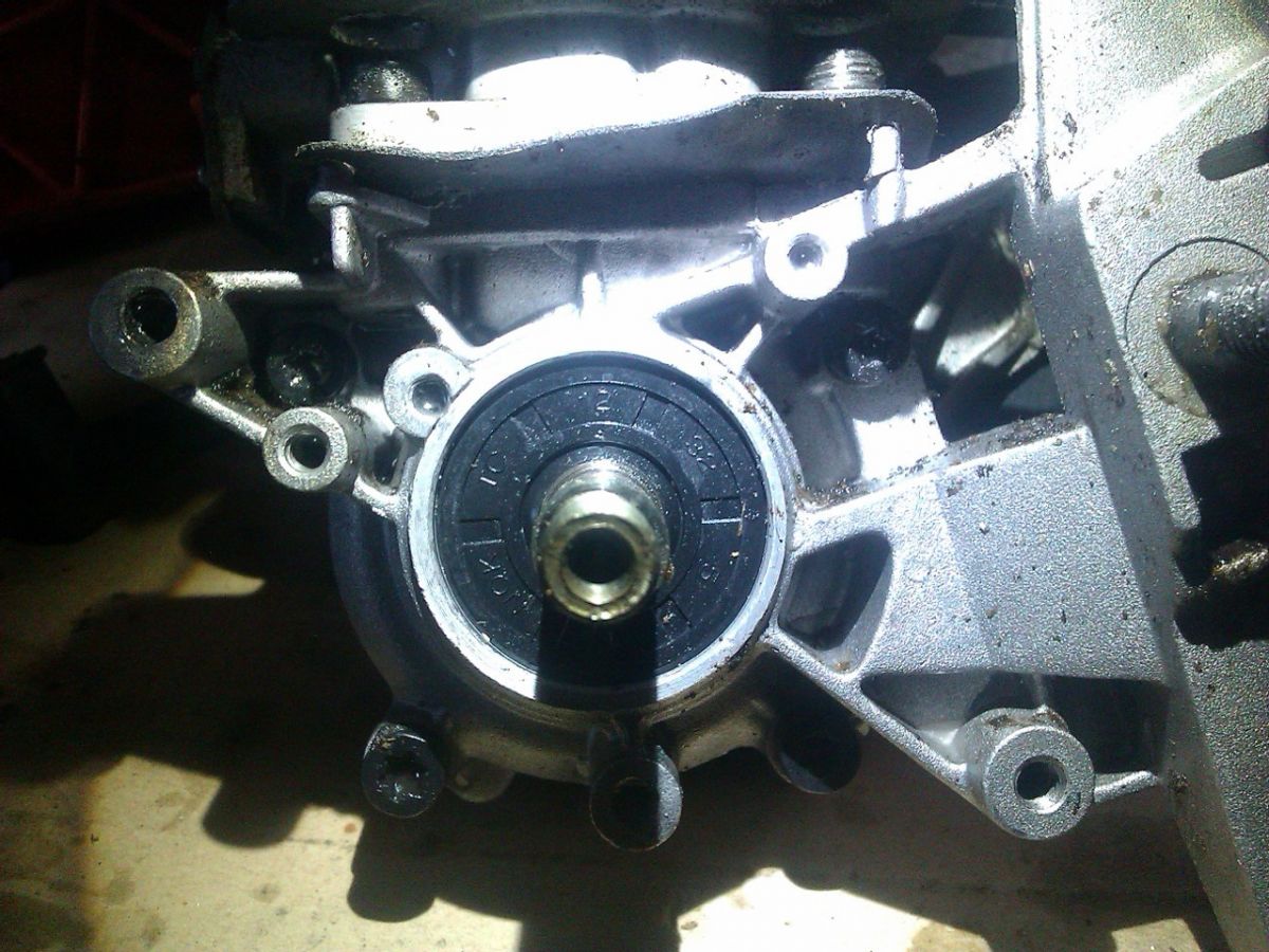

    Podam rozmiary uszczelniaczy wału korbowego, gdyby ktoś potrzebował. Pod zapłonu TC 12x22x7, od strony sprzęgła NQK TC 12x32x5.

    W pilarce PN3800 z 2010 roku otwór dolotu powietrza – ten o który pytałem w pierwszym poście – normalnie występował. Tak więc miałem obudowę plastikową z wadą odlewniczą.

    Problem z gaźnikiem rozwiązałem wymieniając teflonową membranę na mylarową. Teflon jest po prostu za sztywny w przeciwieństwie do mylaru, przez co amplituda wychyleń membrany jest za mała i silnik pompuje za małą ilość paliwa. Trochę brakuje mi primera, gdyż odpalanie pilarki wiąże się z kilkukrotnym ciągnięciem za szarpak. Sznurek w końcu się przetarł i musiałem wymienić. Nie wiem czy był już wymieniany, gdyż ze względu na swoją średnicę źle nawijał się na koło linowe o większej średnicy nawoju. Ostatecznie zastosowałem cieńszą linkę 3.0 mm o długości całkowitej 1 metr i szarpak działa idealnie.

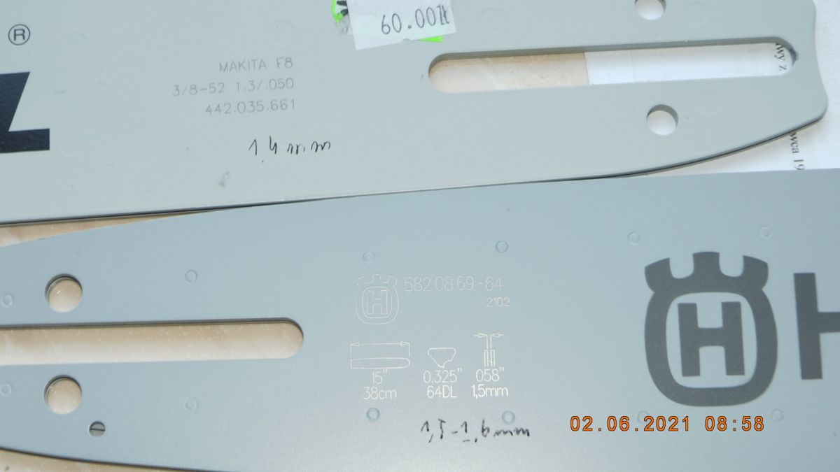

    W międzyczasie wymieniłem prowadnicę na nową marki Makita. Jakościowo średnia, ale niczego porządnego nie da się kupić. Musiałem dokupić nowy łańcuch i przy okazji odkryłem przyczynę czemu ręcznie ostrzone łańcuchy źle tną. Po naostrzeniu łańcucha z właściwymi kątami okazało się że pilarka tnie praktycznie pod naciskiem własnym ciężarem, lecz przy dociskaniu silnikowi brakuje mocy i objawia się to zatrzymywaniem łańcucha.
    Wymieniłem napinacz "przedni" na napinacz "boczny" — wszystko pasuje praktycznie bez przeróbek, a obsługa jest o wiele wygodniejsza.
    Do 4500 kupiłem prowadnicę Husqvarna — jakość na wysokim poziomie, lecz też cena bardzo wysoka. Pilarka 4500 po wymianie zużytego oringu w tłoczku gaźnika, dostrojeniu gaźnika i poprawieniu łańcucha rżnie jak opętana. Zrobiła porządek z wierzbą i jesionem o śr. 45 cm przerabiając rzaz na grube trociny, mniejszymi kawałkami zajęła się pilarka 3800.

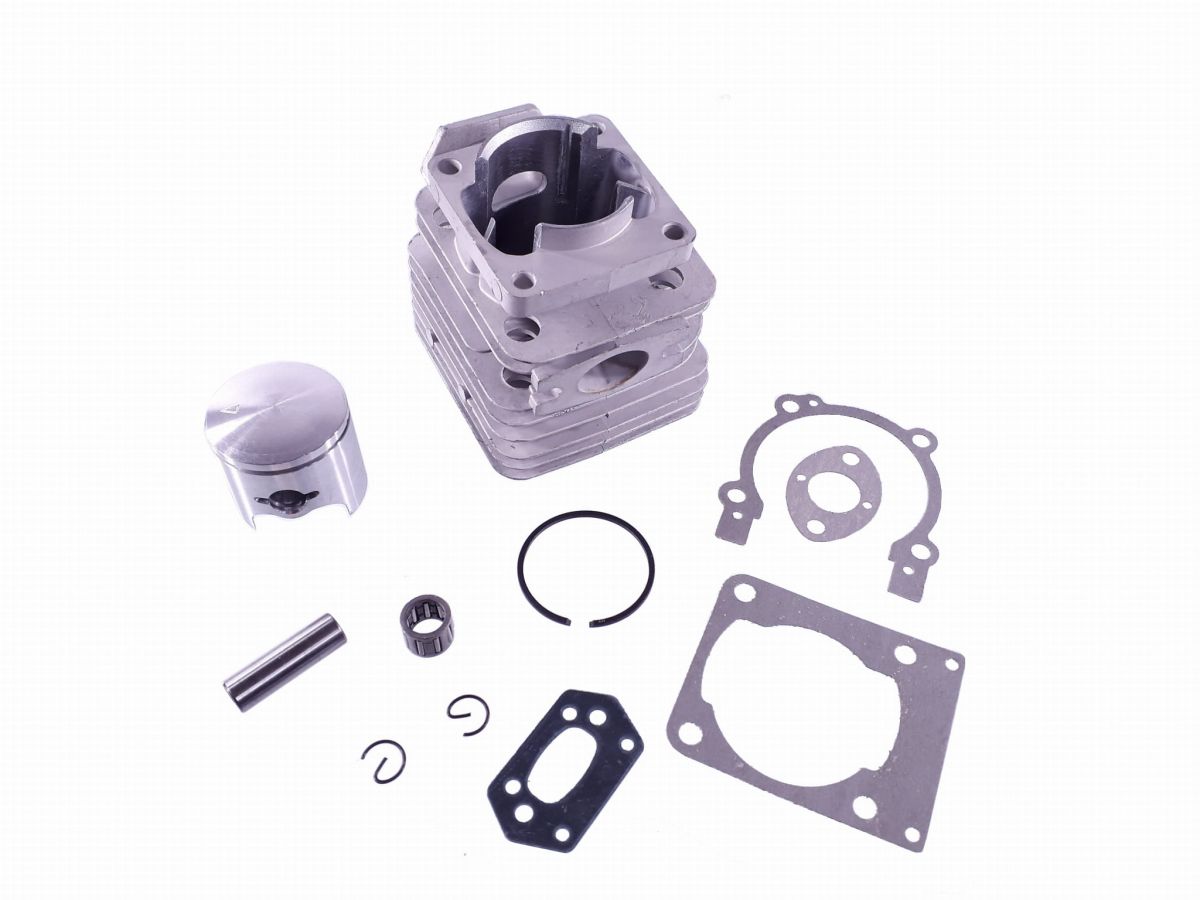

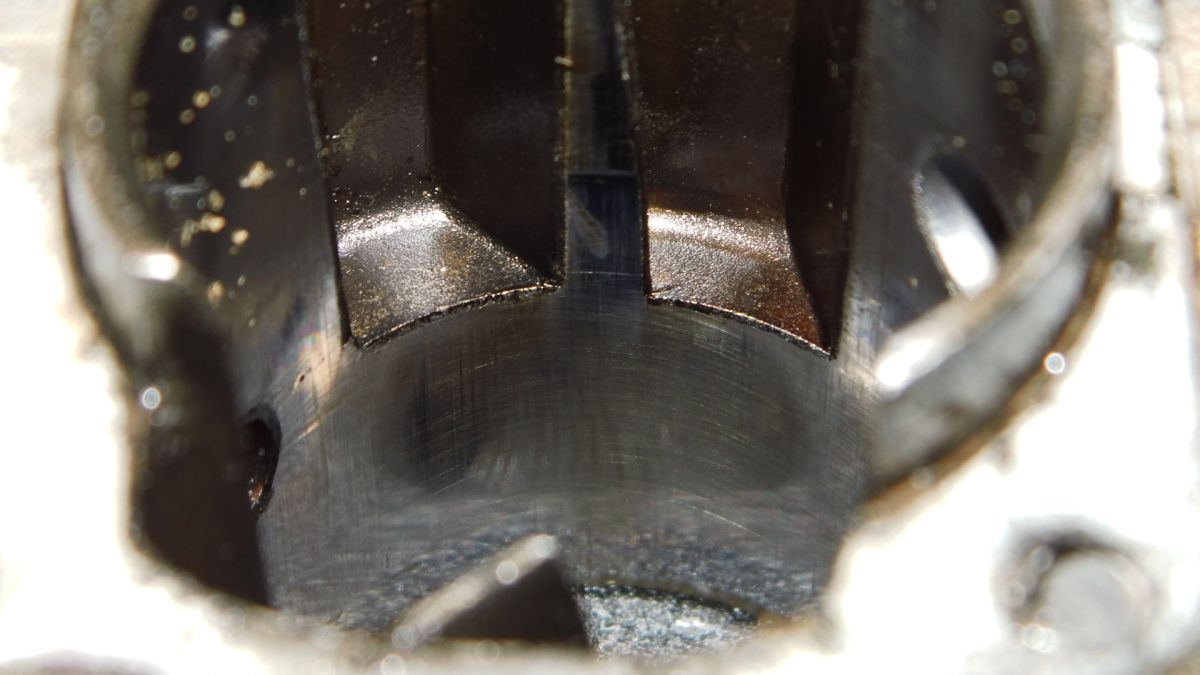

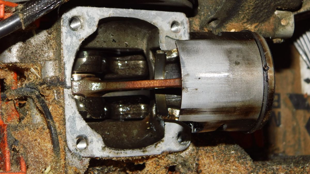

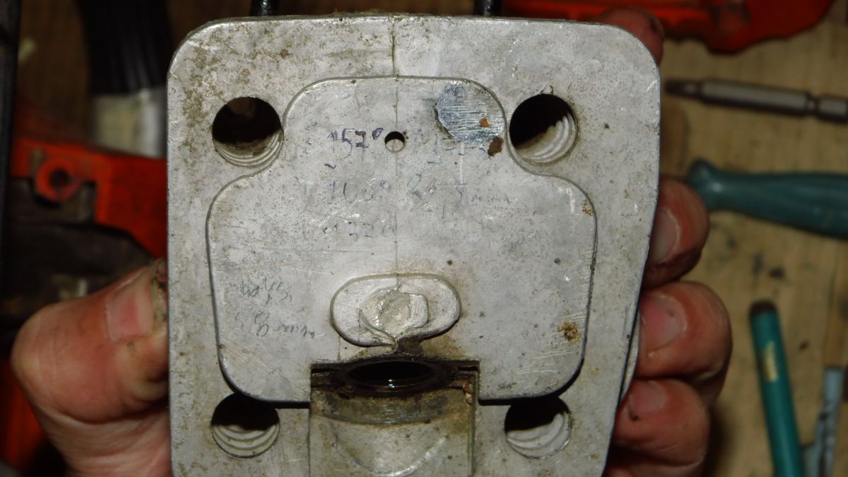

    Wracając do niedostatecznej mocy, kupiłem za 57 zł nowy cylinder na zapas (PRO-TT-CS3800), sprawdziłem też cylinder który został zamontowany fabrycznie. Pilarka nie posiada cylindra przyblokowanego, a zakupiony cylinder okazał się wykonany identycznie. Blokowane cylindry odznaczają się węższymi kanałami przelotowymi. Nieblokowany cylinder ma jednak za mały kąt otwarcia kanałów przelotowych wynoszący ok. 100° (dodatkowo pomiędzy głównym a dodatkowym oknem jest różnica 0.5 mm, odpowiednio na wysokości 31.0 mm i 31.5 mm od podstawy cylindra). Niestety marne szanse na porting i przeróbki cylindra, dlatego szukam czegoś innego ale to inny temat.
    Silnik pod względem konstrukcyjnym nie ma innych wad skutkujących możliwością "blokowania". Kartery można jeszcze przerobić wiercąc kanał smarujący do łożyska i uszczelniacza od strony sprzęgła, przetestowałem taką możliwość w innej pilarce.

    Trafiłem na złomie na Hardera z 2010 roku. W sumie silnik sprawny — nie zatarty, gaźnik oryginalny na primer, nawet odpala :) . Brak startera i pokrywy hamulca, sprzęgła, zbiornik niestety pęknięty przez przygniecenie złomem. Jak się okazało:
    1. W moim egzemplarzu była wada odlewnicza — brak przelotu okna od startera do komory gaźnika.
    2. W obu egzemplarzach był zerwany gwint cewkomodułu — widocznie wada produkcyjna przy obróbce karterów. Trzeba na to uważać, ponieważ w pilarkach tego typu dochodzi do pęknięcia fragmentu karteru do którego przykręcony jest cewkomoduł.
