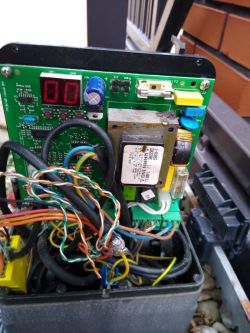

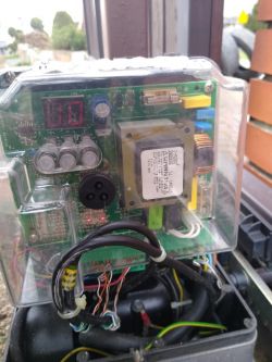

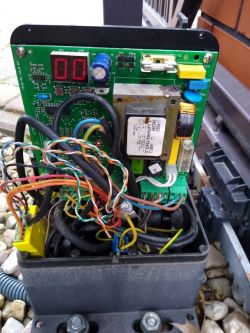

    dodam kilka zdjęć, po rozebraniu tych urządzeń.
    Brama A - zdjęcia poniżej
    Dodatkowe piloty do FAAC 740 - kodowanie zmienne i stałe w jednym pilocie. Dodatkowe piloty do FAAC 740 - kodowanie zmienne i stałe w jednym pilocie. Dodatkowe piloty do FAAC 740 - kodowanie zmienne i stałe w jednym pilocie. Dodatkowe piloty do FAAC 740 - kodowanie zmienne i stałe w jednym pilocie. Dodatkowe piloty do FAAC 740 - kodowanie zmienne i stałe w jednym pilocie.

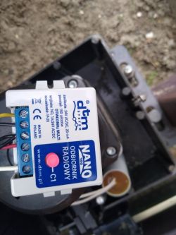

    Brama C zdjęcia poniżej

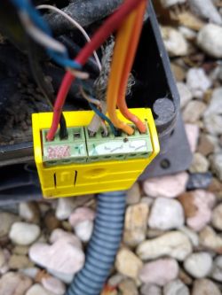

    teraz pojawił się kolejny problem. Przy bramie A, zdjąłem i troszkę ruszyłem kabelkami i nie chce się zamykać z pilota, tylko się otwiera. Nic nie przestawiałem. Co to może być?
    to już zrobiłem, wtyczka nie łączyła.

    To czy napędy działają na kodzie stałym czy zmiennym to nie kwestia pilotów (sądząc z wyglądu masz 4 kanałowe Fixy, które zawsze pracują ze zmiennym kodem na wszystkich przyciskach) ale sprawa odbiorników - żółty to Proxima - jeśli jest klonem fixa - zawsze będzie pracował na kodzie zmiennym - bez wymiany odbiorników nie przestawisz go na kod stały, biały (jak widać na nalepce) to uniwersalny DTM Nano - i ten (jako że nie ma ich dedykowanych do systemu Fix) będzie pracował na stałej części kodu pilotów.
    W sumie nie napisałeś jaki odbiornik siedzi a której bramie - więc trudno na oko ustalić które odbiorniki świrują (i czy na stałym czy zmiennym kodzie) a które działają poprawnie.

    Rozebrałem wszystkie obudowy napędów i doszedłem do tego, że w 2 obudowach mam odbiornik żółty PROXIMA- do jednej podłączona antenka zewnętrzna, a w 2 obudowach białe DTM NANO.
    Stare piloty są na kodowaniu zmiennym, a nowe na kodowaniu stałym, przez co nie chcą poprawnie działać z tym odbiornikiem PROXIMA. Niby się skopiuje sygnał z pilota, do otwierania jeden przycisk- do zamykania drugi, ale działa to dość chaotycznie, czasem odwrotnie. Potrzebuje w sumie te piloty do 2 bram i zakodowałem tylko 2 bramy na 4 przyciskach.
    Problem można powiedzieć za rozwiązany, teoretycznie. W praktyce, albo trzeba wymienić odbiorniki PROXIMA na DTM NANO, albo kupić piloty do kodowania zmiennego, a nie stałego.

    ...Przewód do zasilania lampy kiaro. To co masz zrobione to elektryczne dyletanctwo i barbarzyństwo .
    NIE WOLNO używać skrętki UTP do zasilania urządzeń pod napięciem 230V AC!!
