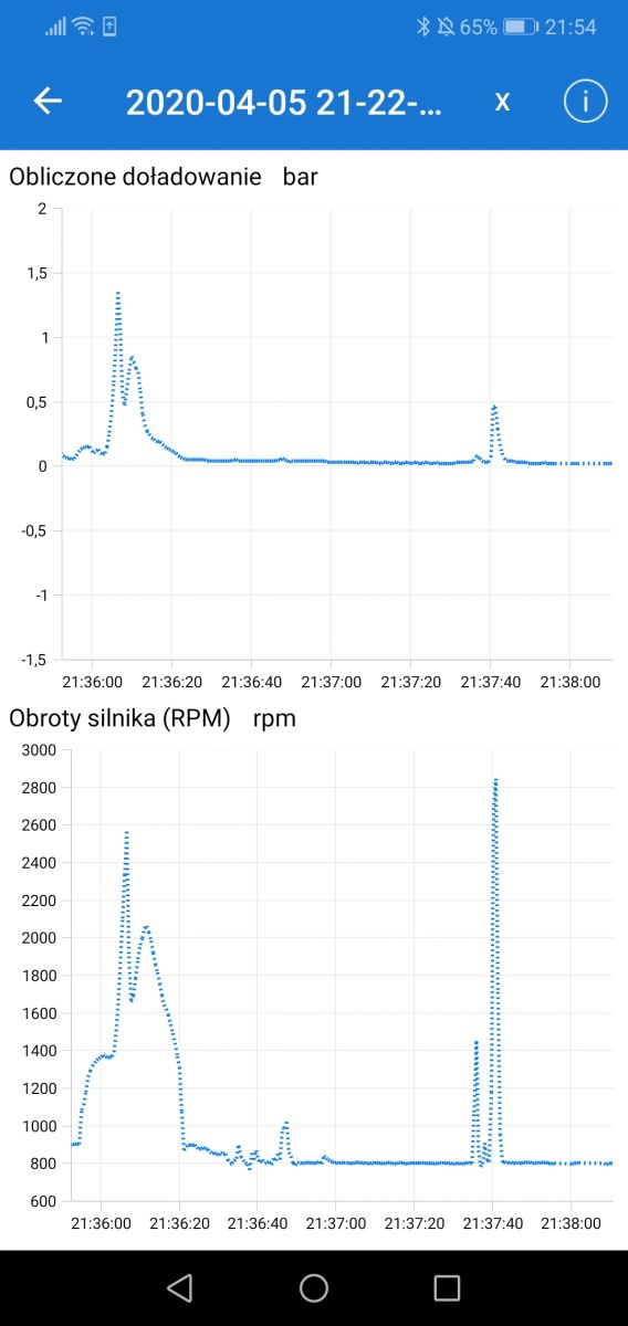

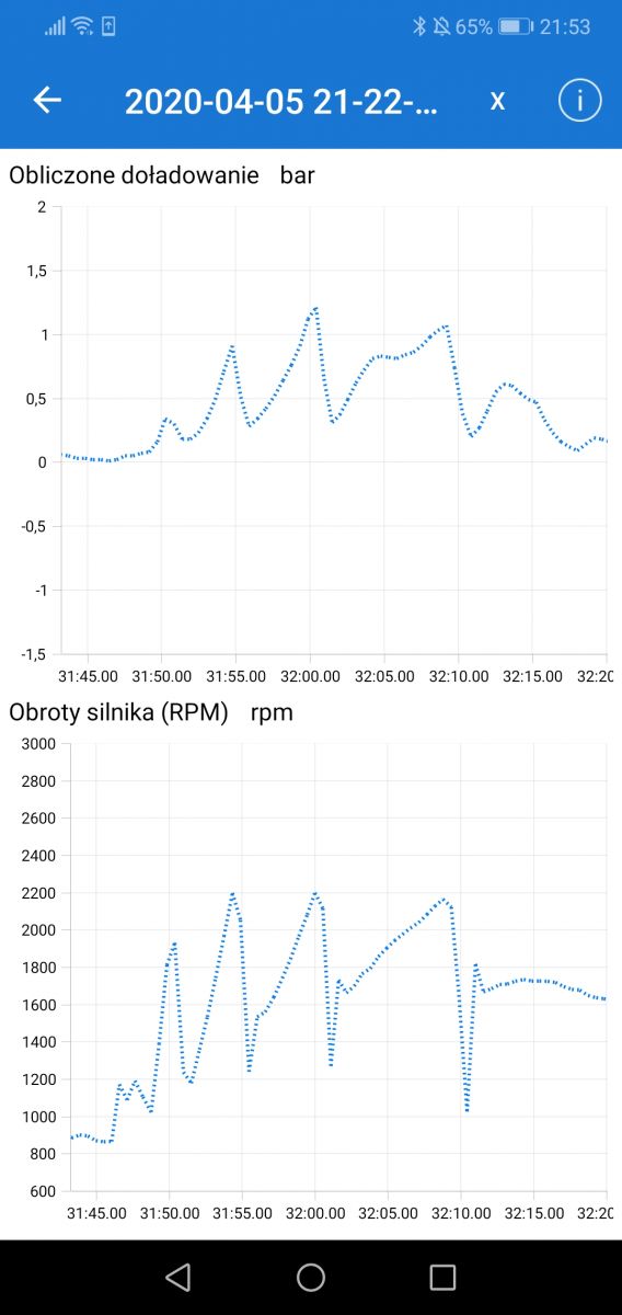

    Załączam logi z ciśnieniem doładowania.
    Opel Corsa D 1.3cdti 66kw - Brak mocy, wpadanie w tryb awaryjny przy przyspiesza Opel Corsa D 1.3cdti 66kw - Brak mocy, wpadanie w tryb awaryjny przy przyspiesza

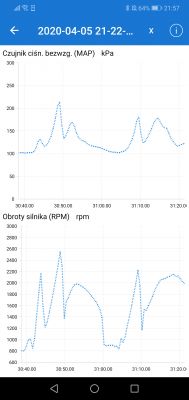

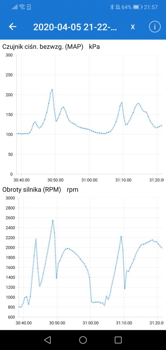

    Dodatkowo załączam logi z Map i mafu Opel Corsa D 1.3cdti 66kw - Brak mocy, wpadanie w tryb awaryjny przy przyspiesza Opel Corsa D 1.3cdti 66kw - Brak mocy, wpadanie w tryb awaryjny przy przyspiesza

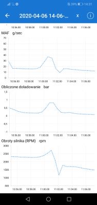

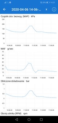

  • #12 18594114
    erasko00
    Poziom 7  
    Posty: 13
    Ocena: 3
    A tutaj jest Maf, map i boost przy odcięciu silnika i wprowadzenia w stan serwisowy/awaryjny Opel Corsa D 1.3cdti 66kw - Brak mocy, wpadanie w tryb awaryjny przy przyspiesza Opel Corsa D 1.3cdti 66kw - Brak mocy, wpadanie w tryb awaryjny przy przyspiesza
