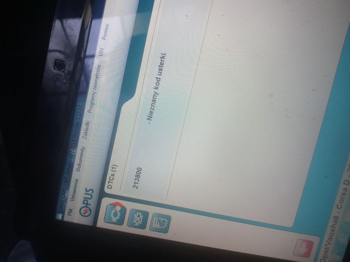

    Opel Corsa 1.4 16V benzyna 2014r. Gdy postoi dluzej na dworze w takie deszczowe dni kiedy jest duzo wilgoci, po odpaleniu wchodzi w tryb awaryjny i nie ma mocy jechac max 40km/h, po wylaczeniu i wlaczeniu od nowa, chodzi juz normalnie. Tylko w pochmurne dni i tylko sporadycznie. Blad jaki pokazuje to taki:
    Opel Corsa D 1.4 16V 2014 – tryb awaryjny po deszczu, błąd P0106, spadek mocy
    Ma ktos jakis pomysl?

    Dokonać diagnostyki lepszym programem:
    Opcom, Tech czy inny.
    Kompetentny jest dobry zakład elektroniki samochodowej. który potrafi nie tylko odczytać, ale zinterpretować i naprawić.

    Akurat Delphi ma swoje numery błędów. Spróbuj czym innym to odczytać nawet w trybie OBD2 (zgodności) tak by kod był w formacie pxxxx np p2130

    Wrzuć co w parametrach potencjometru przyśpieszenia widać.
    Teraz dopiero zauważyłem że w opisie jest podany kod błędu. W momencie wystąpienia usterki podłącz kompa i na zgaszonym silniku zobacz jakie ciśnienie pokazuje MAP.
    Powinno być zbliżone do atmosferycznego.
