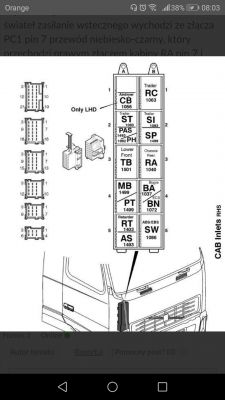

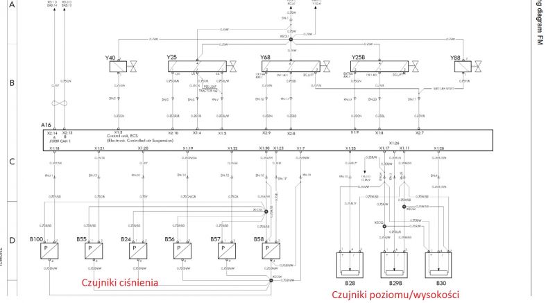

#1 18546794 21 Mar 2020 08:40 piotrek_brt piotrek_brt Poziom 3 Posty: 421 Ocena: 78 Autor tematu Post #1 18546794 21 Mar 2020 08:40 Witam ma posiada ktoś może schemat instalacji do czujnika ciśnienia w poduszce i która to jest kostka przy kabinie jakie kable
Pomocny post #2 18546859 21 Mar 2020 09:22 ArturAVS ArturAVS Moderator Posty: 26098 Pomógł: 2295 Ocena: 7734 Pomocny post? (+2) Pomocny post Post #2 18546859 21 Mar 2020 09:22 Gniazdo BN, kolory takie same jak we wtyczce czujnika ciśnienia. Na BN jest całe zawieszenie, tj. czujnik wysokości, czujnik ciśnienia i zawór ECAS. Wersja max. ( w standardowych zbędne elementy nie są montowane); Promuję tematy: 06.02.2026 Ciekawy regulator PWM, funkcje niczym w falowniku silnikowym 24.07.2025 Wielofunkcyjny miernik do pomiarów instalacji elektrycznych Megger MFT-X1 30.12.2024 Życzenia Noworoczne dla forum 23.12.2024 Życzenia Świąteczne dla forum 11.12.2024 ATS-20, odbiornik globalny?
