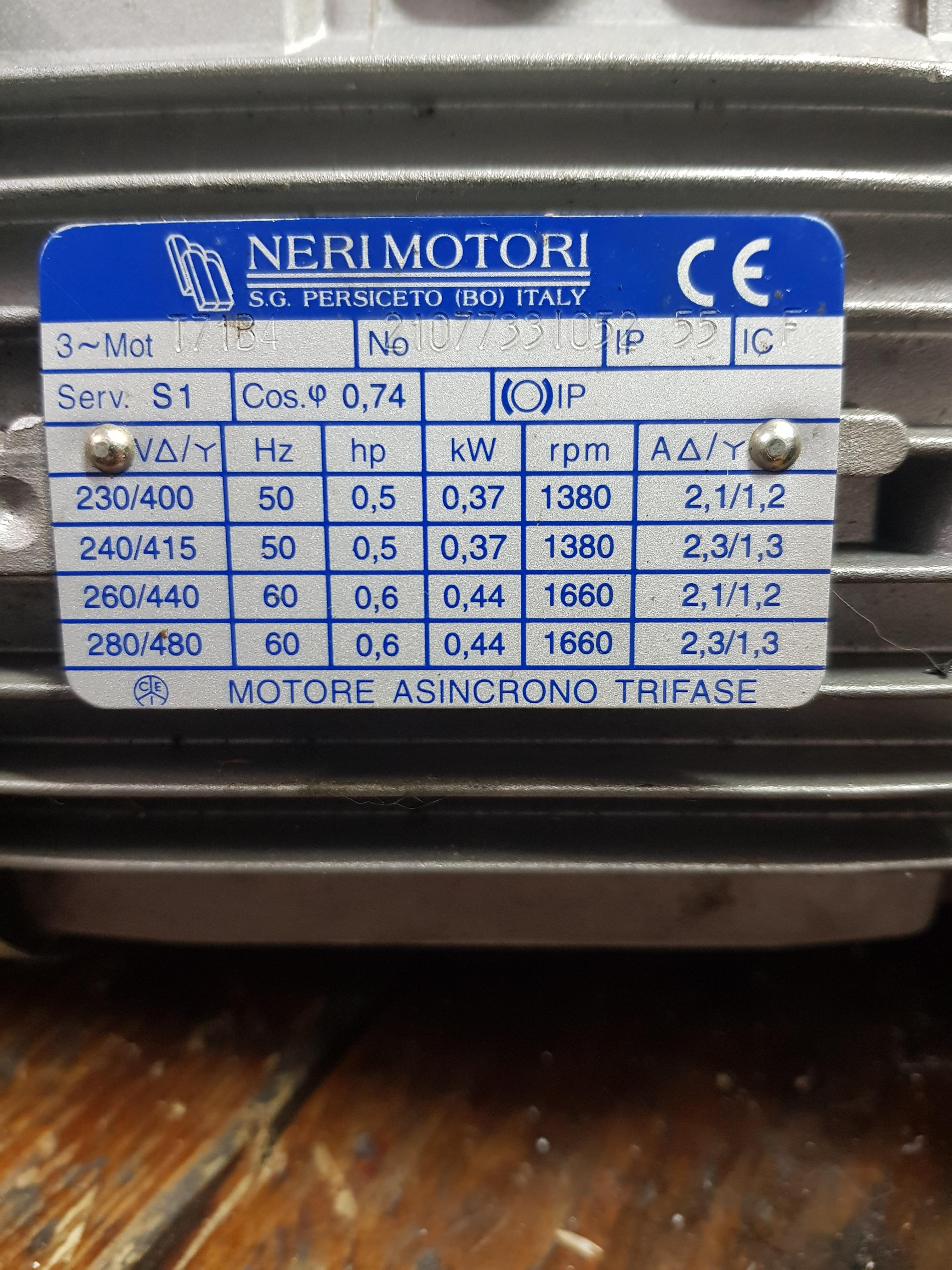

    Witam. Planuje zbudowac obrotowy stół spawalniczy. Posiadam silnik 3f, 0,37kw. Silnik z przekładnią 24:1. Potrzebuję zrobic mu regulacje obrotow oraz ewentualnie zmiane kierunku obrotow. Myslalem nad falownikiem. Moze ktoś mógłby pomóc z doborem i z podłączeniem. Oraz drugie pytanie. Czy falownik i silnik beda bezpieczne podczas spawania.
    Jak niskie obroty tego silnika będziesz chciał uzyskać?

  • #4 18547465
    karwo
    Posty: 1550
    Pomógł: 151
    Ocena: 360
    Silnik ma 1380 obr/min, przekładnia jest 24:1 więc na wyjściu będziesz miał 57,5 obr/min przy 50Hz zasilania.
    Oczekujesz 6 obr/min to jest jeszcze 10 razy mniej niż daje teraz motoreduktor zasilany 50Hz. Musiał byś na falowniku ustawić około 5Hz wtedy potrzebujesz wymuszonego chłodzenia w silniku i musisz się liczyć z spadkiem mocy silnika (nawet przy sterowaniu wektorowym). Jak by wyglądały cykle pracy - ile czasu silnik pracuje a ile "odpoczywa"? Czy będziesz jeszcze obniżał obroty?

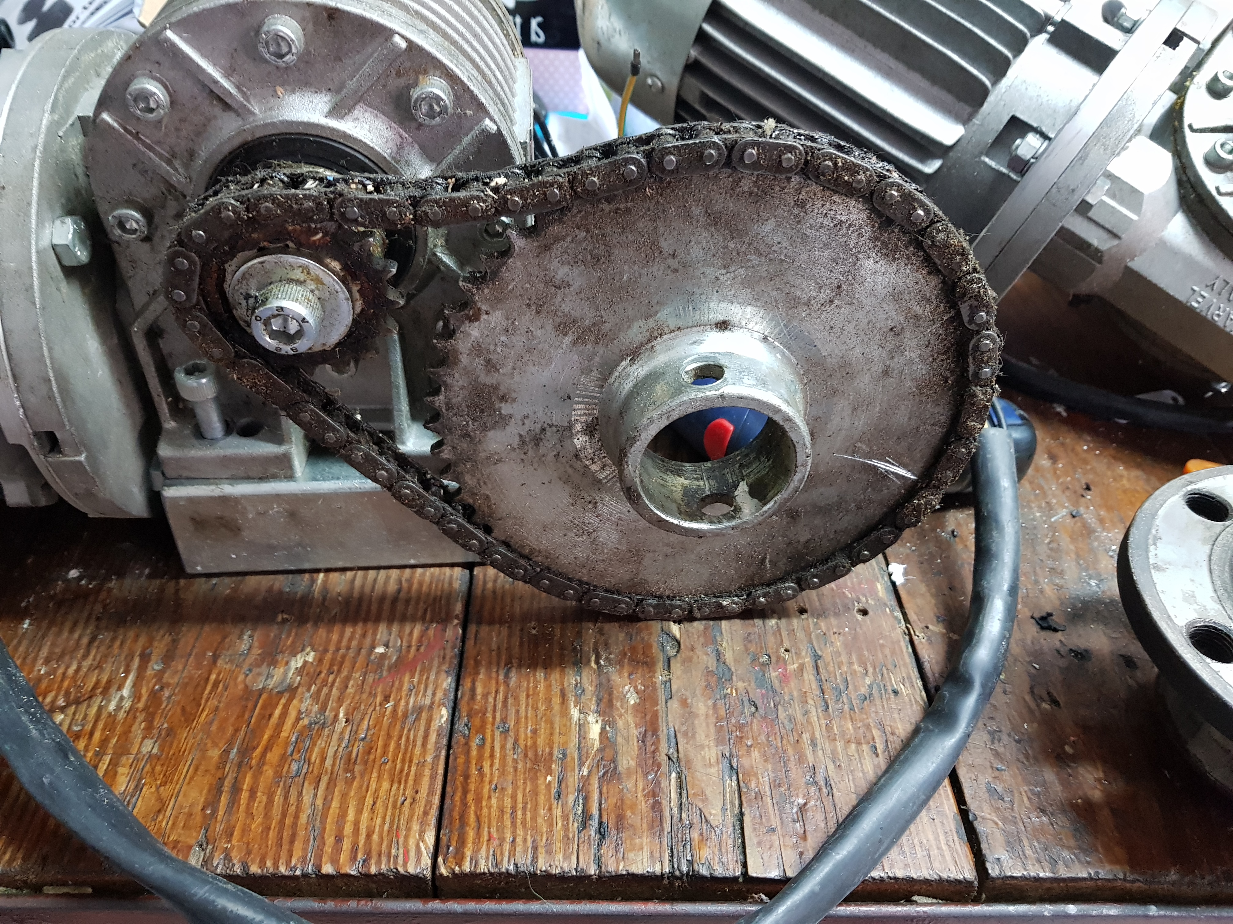

    Dziekuje za odpowiedź . Jesli chodzi o chlodzenie to mogę zastosować dodatkową przekladnie 26z na przekladni i 68z na zębatce zdawczej. Co jeszcze obniży obroty. Silnik czasem bedzie pracowal godzinę na dobę, czasem dłużej. Zależy wszystko od zamówienia. Myślę że te 6 obrotów to będzie minimum
    To łączne przełożenie będzie 62,64 co powinno dać 22 obr/min przy 50Hz - będzie lepiej.

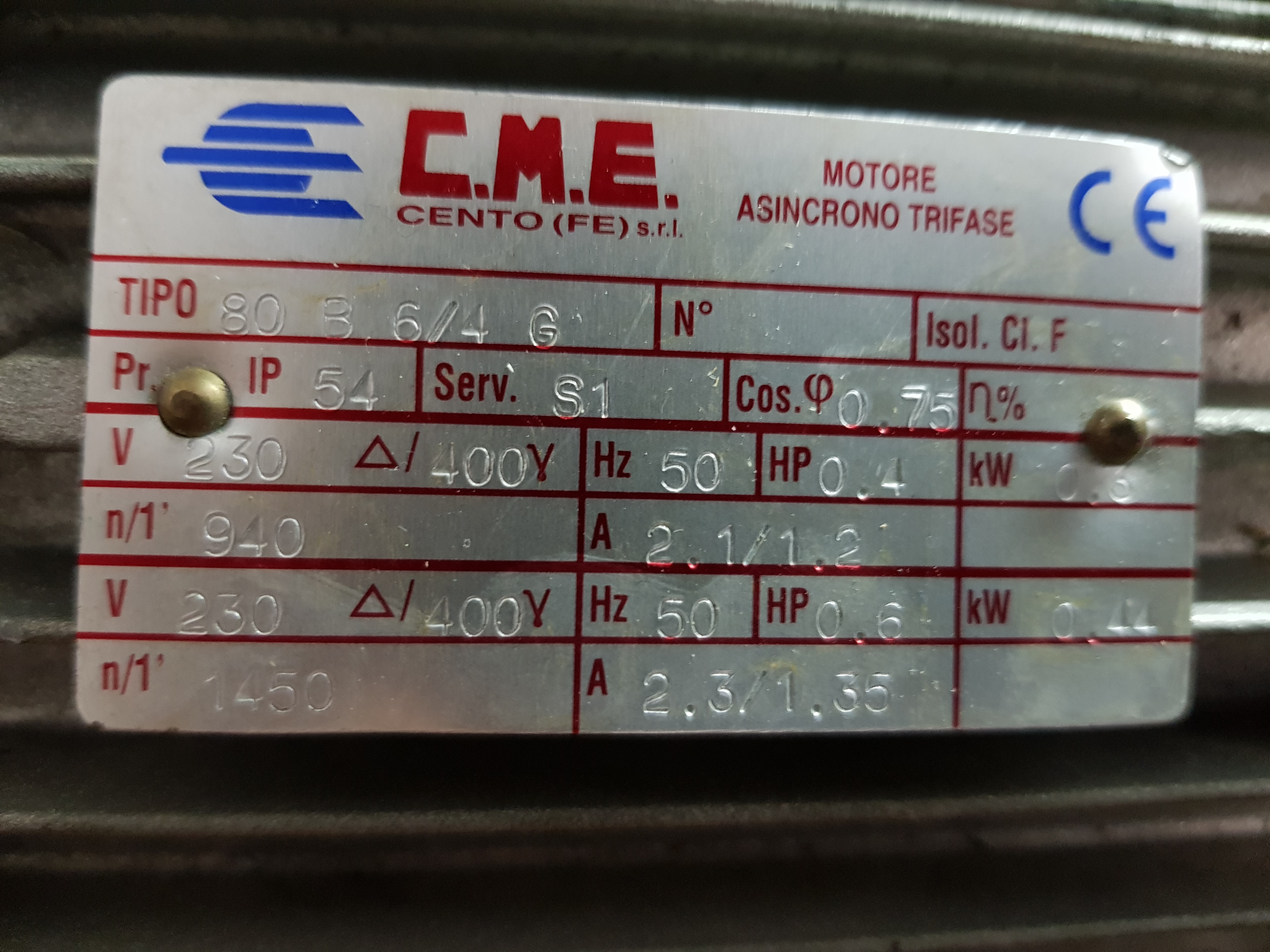

    Jesli chodzi o czas pracy to różnie. Czasem małe zlecenie na kilka sztuk. Czasem coś wiekszego na godzinę pracy. Oczywiście bez przerwy. Ale znalazłem drugi silnik 2-biegowy. Informacje na tabliczce z przekladnia również 24:1, oraz z zestawem zębatek (na przekladni 17z na zebatce zdawczej 52z) Myślę że ten byłby lepszy.

    Przy tych mocach silników możesz użyć minimalnie:
    LG SV004iG5A-1 (zasilanie 1-fazowe <-> silnik spięty w trójkąt 230) ma na wyjściu 3 A.
    LG SV004iG5A-4 (zasilanie 3-fazowe <-> silnik spięty w gwiazdę 400) ma na wyjściu 3 A.
    Ja jednak dałbym "nadmiarowy" o oznaczeniu SV008... , ma na wyjściu 5 A.
    No i trzeba pomyśleć o "obcym chłodzeniu" przy długotrwałej pracy ze zmniejszoną szybkością.
