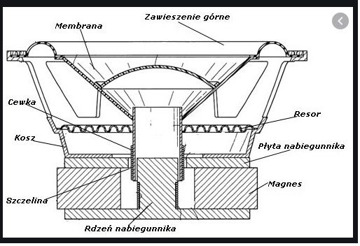

Postanowiłem wymienić kondensatory w zwrotnicy głośnika niskotonowego. Kupiłem i odpowiednie, Jantzen 47 i 100 uF wlutowałem i zaczęły się problemy. Głośnik basowy prawie nie grał. Włożyłem stare. To samo. W zwrotnicy jest kilka elementów, wiec zacząłem je sprawdzać elektrycznie. Nie mam miernika indukcyjności, ale zauważyłem, że jak zewrze się jedną cewkę C1 zaczyna grać co prawda bardzo cicho. Podkładałem inne kondensatory w miejsce istniejących, ale to nie pomogło. Pożyczyłem generator usłyszałem dokładnie to samo. Niskie tony są bardzo ciche w porównaniu do drugiej kolumny. Omomierzem wszystkie cewki są elektrycznie sprawne, ale czy np. zwarte tego nie wiem.
Szukałem w internecie skuteczności cewek audio, ale nie znalazłem takiego tematu.
Czy ktoś się spotkał z czymś takim ?
