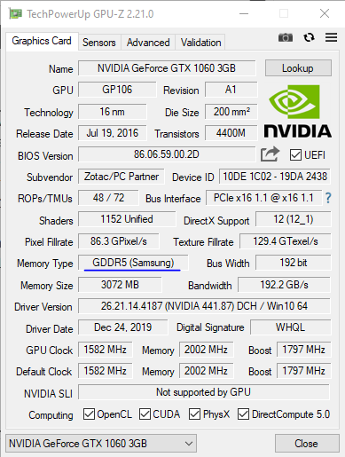

    Moja konkretna karta ma Pamięci samsunga i rdzeń GP106, niżej ss z Gpu-Z (Podkreśliłem pamięci od samsunga bo może to być ważne przy zmianach biosu)

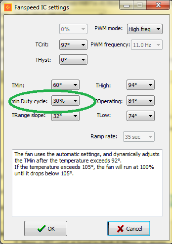

    Jest NiBiTor - edytor BIOS dla NV. Nie bawiłem się, ale sprawdź, powinno się dać ustawić wykres na 0 RPM przy X < ~50stC.
    Panel wygląda tak (zielone kółko nie ma znaczenia), ale jak go poustawiać - nie podpowiem, bo nie bawiłem się.
    GUIDE z guru3D:
    https://forums.guru3d.com/threads/the-ultimate-fanspeed-ic-settings-guide-for-nibitor.314493/
    Zakładam, że to, co chcesz uzyskać, jest wykonalne (flash na własne ryzyko):
    Zotac Gtx 1060 3GB - Chciałbym dodać tryb półpasywny do swojej karty

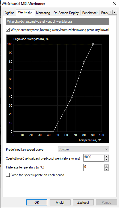

    Ocena: 2
    Tak, nawet na końcu posta napisałem że MSI Afterburner blokuje na 33%, krzywą jestem w stanie ustawić niżej ale i tak minimalnie skacze do 33%
    Tutaj ss jak to wygląda z ustawieniem w msi afterburnerze
