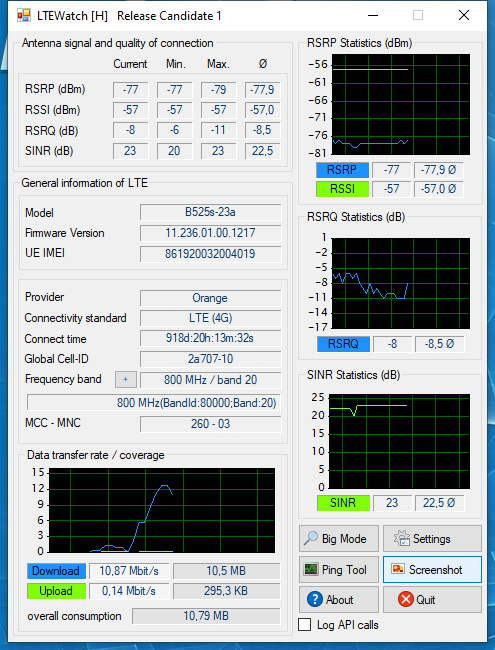

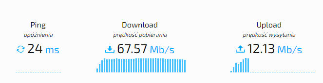

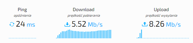

    Od paru tygodni mam problem z utrzymaniem pingu i prędkości internetu (opisuje to pewnie mało fachowo ale znawcy pewnie będą wiedzieć co z czym sie je)

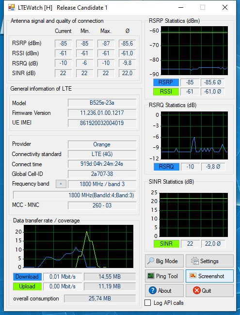

    Moje urządzenie to Huwaei b525, dostawca Orange internet mobilny. Chciałbym dobrać antenę do niego aby utrzymać stały ping bez skoków z 30-50 do 500 oraz skoków pobierania z 20-30 do 3-4

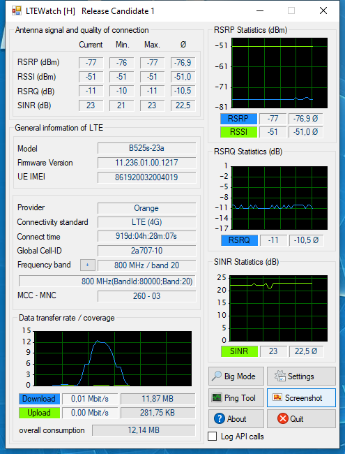

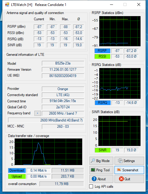

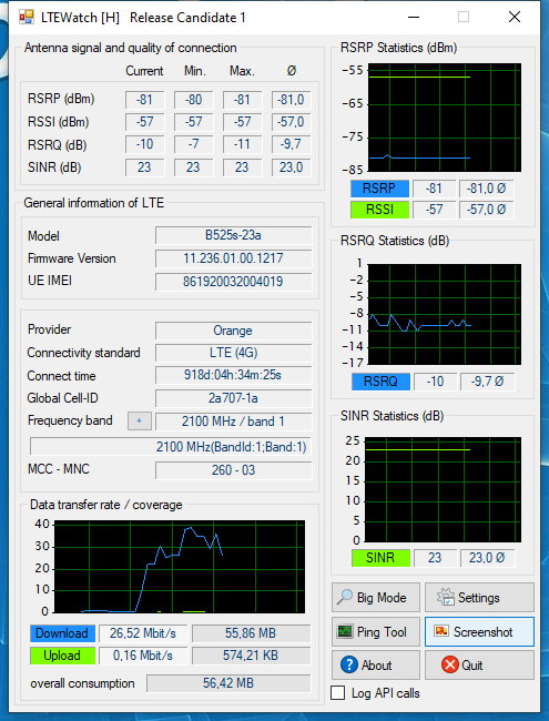

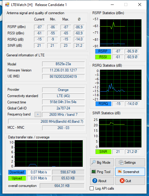

    Porobiłem pare screenów na rożnych częstotliwościach. Na lte-a działa chyba najlepiej ale on co chwile zmienia się z 1800 na 2600 (nie wiem o co chodzi
    Huwaei b525 antena, wybór pasma oraz wybór nowego urządzenia

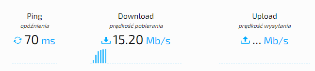

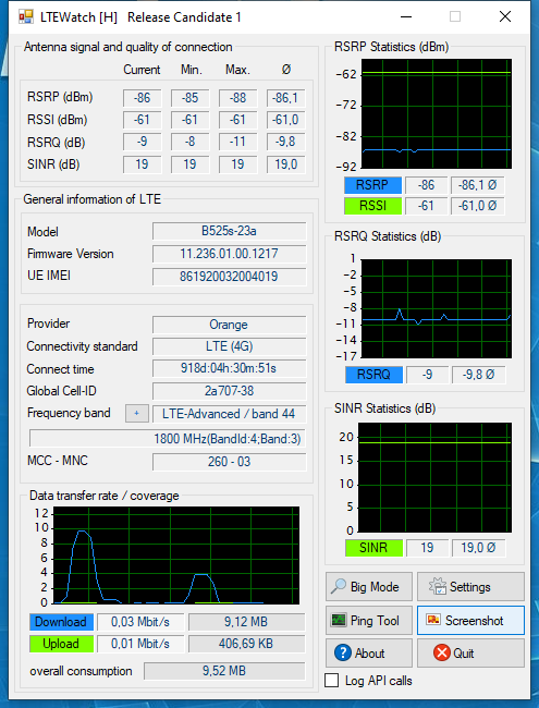

    a to na częstotliwościach 1800 2100 2600 800 innych nie łapie
    Huwaei b525 antena, wybór pasma oraz wybór nowego urządzenia Huwaei b525 antena, wybór pasma oraz wybór nowego urządzenia Huwaei b525 antena, wybór pasma oraz wybór nowego urządzenia Huwaei b525 antena, wybór pasma oraz wybór nowego urządzenia
    wiem, że stacje pewnie są teraz obciążone przez obecną sytuacje ale te skoki pingu i wzrost pobierania jest uciążliwy przy grach multiplayer i innym użytkowaniu.

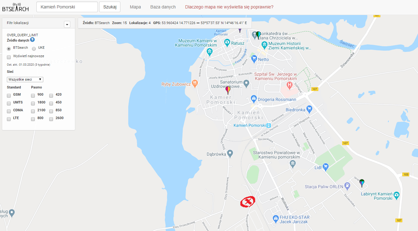

    Na częstotliwości 1800 jest chyba najbardziej stały ping a przy częstotliwości 2600 najmniejszy. Do Nadajnika mam okolo 2km (Kamień Pomorski, moja lokalizacja osiedle Bolesława Prusa a nadajnik Solskiego 2) (dom jednorodzinny przed którym w strone nadajnika jest postawiona trybuna od stadionu co moze zakłócać oraz lasek. Antena na poddaszu by to mijała.)

    Pokaż jakieś speedtesty dla kazdego z pasm, sygnał na wszystkich jest dobry więc póki co antena raczej nie jest konieczna. Przetestuj PLAY, ma BTS z agregacją 4 pasm LTE na Rzemieslniczej.

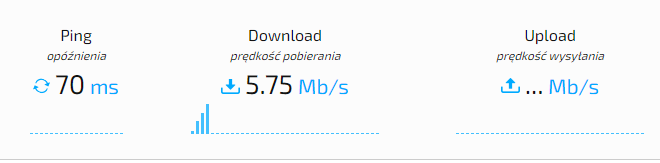

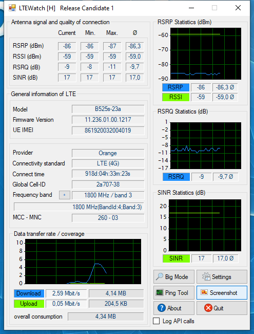

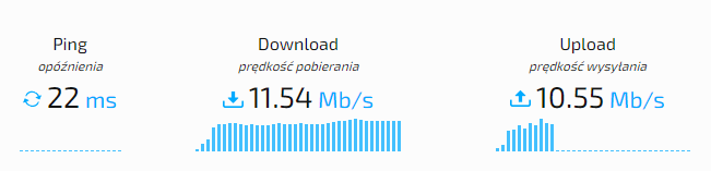

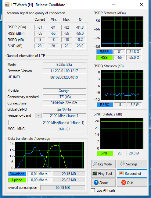

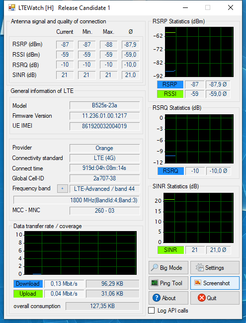

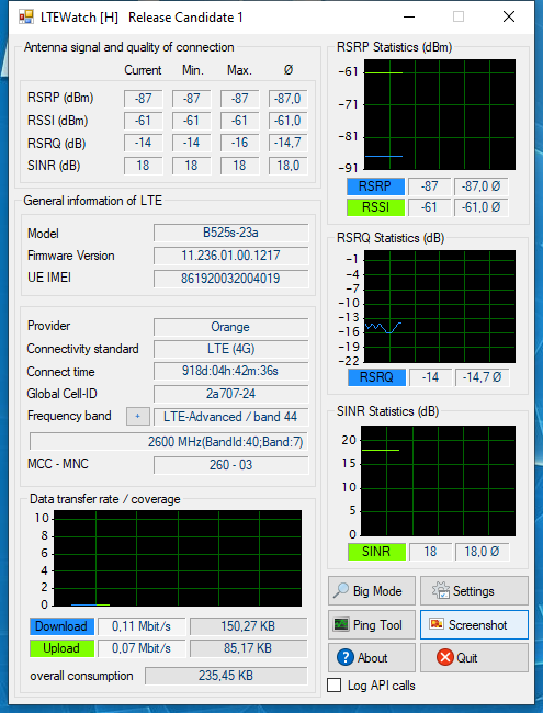

    Aktualnie teraz jest bardzo dobry ping i download, jak na złość za godzine pewnie spadnie. Na tej częstotliwości jak mam ustawione lte advanced 1800 MHz (band 4 band 3) jest najlepiej, najbardziej stabilne łącze ale potrafi przy gorszej pogodzie już nie być tak kolorowo. Nie wiem jak mam na lte advance w lte watch ustawione samo przeskakuje mi czasmi na częstotliwość 2600MHz Band 40 band 7. Wtedy juz jest slabszy ping i download. A ewentualnie antena na tą częstotliwość 1800 MHz ?
    Jeżeli Play to jaki wtedy router podany z oferty byłby najlepszy ?
    2100
    1800
    2600
    800
    Na lte-a 1800 najbardziej stabilnie
    na lte 2100 najnizsze pingi i lagi, ale częste skoki do 1000pingu
    No i trzeba wziąć poprawkę, że teraz naprawdę bardzo ładne wyniki wyszły ale zazwyczaj takie nie są i nie da się w ogóle coś zrobić

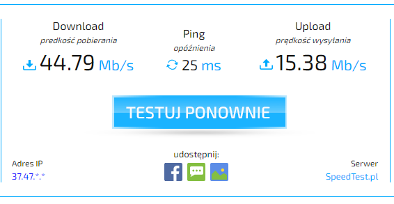

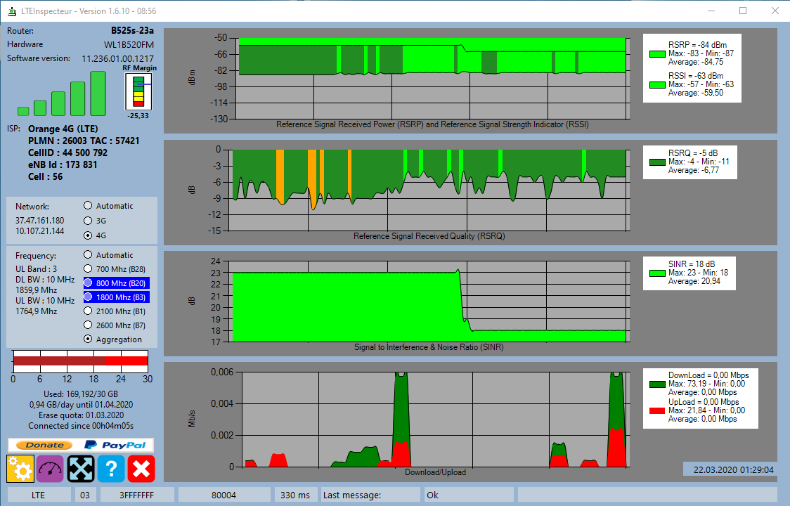

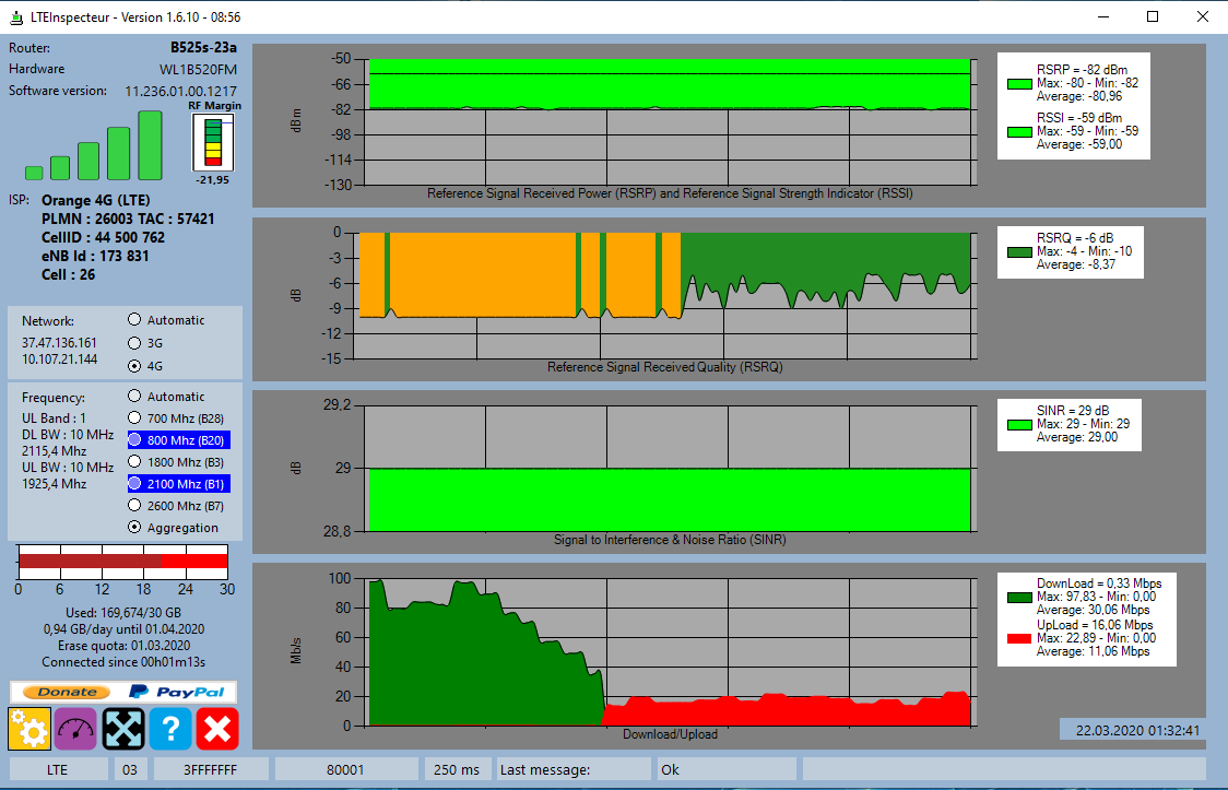

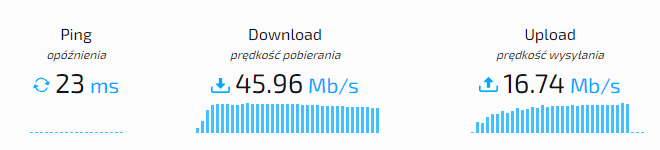

    Przetestuj z https://drive.google.com/drive/folders/1K1-S4ygFsS9GNdXmcEy4dQ9smsP8ksL4 w tym programie można wybrać konkretne dwa pasma do agregacji, na B525 skorzystasz z LTE2600+1800, LTE2600+800, LTE1800+800 i LTE2100+800, nie działa LTE2600+2100 i LTE1800+2100. Ogólnie ping jest zawsze najmniejszy na pojedyńczym pasmie LTE. W Play bierze się teraz b818 to router 19 kat. LTE , agreguje 4 pasma LTE, wart 900 zł, w Play nawet za 229 zł na własność w abonamencie 200GB za 70 zł ale są oferty o 20 zł tańsze za taką samą ilość GB.

    Bajka, program pomógł!!!
    1800+800
    2100+800
    Na 2600+800 nie wyszukuje. Chyba ten 2100+800 nieco lepszy?
