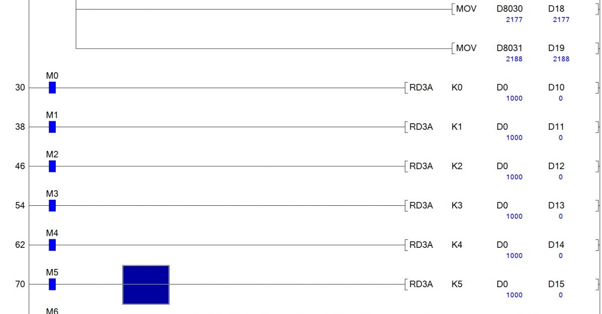

    Testuję ww. sterownik.
    Programowany z środowiska GxWorks 2.
    Zatrzymałem się na wejściach analogowych ..
    Podaję na jedno z wejść około 6V a w sterowniku cisza. :
    Sterownik FX3U - problem z odczytem wejść analogowych
    Miał ktoś z forumowiczów do czynienia z tym sterownikiem ?

    Mam akurat FX1N. Ma tylko jedno wejście analogowe.
    Odczyt wejścia analogowego robię instrukcją [MOV D5030 D0]
    Rejestr D5030 jest tu dedykowany dla tego wejścia analogowego. Ewentualnie spróbować z rejestrem D8030.
    Ale czy w tym Twoim sterowniku jest tak samo to nie jestem pewien.
    Zastanawia mnie dlaczego u Ciebie ten rejestr D0 ma wartość 0.
    Do czego on jest? Pytam bo w rożnych filmikach na YT ma on najczęściej wartość 1000.
    Spróbuj na początku programu zastosować instrukcję [MOV K1000 D0]
    Jest jakaś wartość w 8030 ale to nie mój analog.
    D0 - według YT to górny zakres wartości. Tak czy inaczej nic to nie zmienia

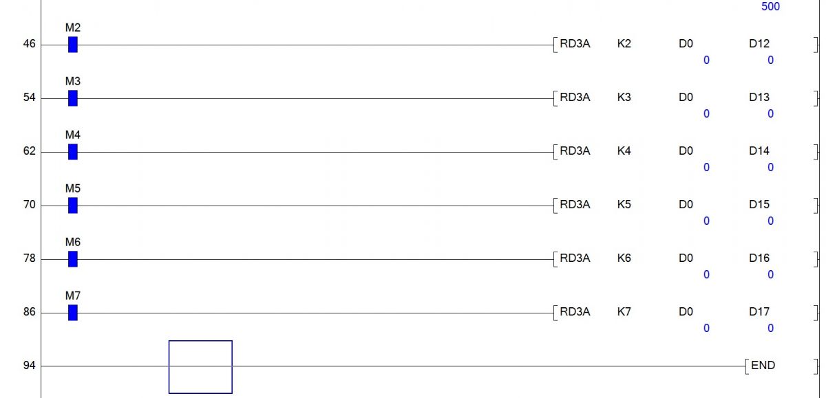

    Znalazłem poprawną instrukcję do FX3U:
    I tak działa.

    Kolego przeczytaj jeszcze raz instrukcję.
    m1-numer modułu analogowego
    m2- nemer kolejnego wejścia analogowego
    m3- zmienna wartości analigowej
    Powinno być tak
    -M8011- - RD3A K1 K1 D0
    Gdzie m1 to pierwsza karta, m2 pierwsze wejście karty, m3 odczyt wartości.
    Pod tym napisz instrukcje (MOV D0 D100)

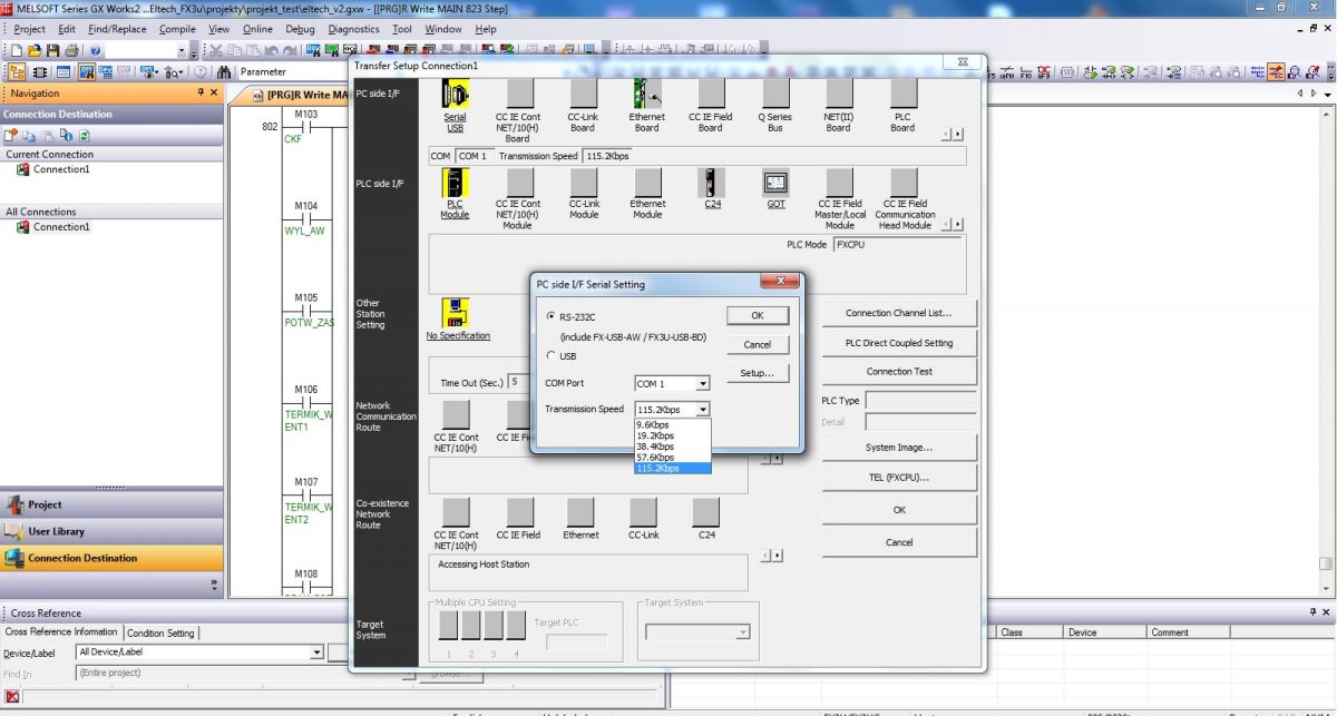

  • #5 18941231
    SAWEK101
    Poziom 32  
    Posty: 2279
    Pomógł: 13
    Ocena: 318
    Witam kupiłem fx3u 24mr u skośnookich i nijak nie mogę się z nim połączyć, mam win xp i próbuję bezpośrednio z rs232 bez przejściówki i z krzyżowaniem i bez tx rx i ni huhu, straciłem już dzień rozwalił mi się akurat dysk w kompie (straciłem dane) i już żałuję że sie za to zabrałem. port mam sprawny nie wiem chinczycy łączą się zawsze przez ch340 ale jakoś u mnie to też nie działa nie wiem może znów nie te stery chyba idę się napić.

    Dzięki, jak to zwykle bywa o pierwszej nad ranem ruszyłem tą zabawkę, tzn jeden sterownik jest jakiś dziwny bo się nie da zaprogramować, jednego chyba uwaliłem ,,rs" ale to się naprawi, a z trzecim działa ok i zaczynam zabawę, dałem nowe stery do przejściówki rs232 i chodzi , widzę ze ważna jest prędkość komunikacji, a przejściówkę rs232 muszę wkładać po odpaleniu kompa inaczej niema komunikacji, no ale wreszcie do przodu.
  • #8 18943284
    ienecode
    Posty: 2097
    Ocena: 96
    Dokładnie port i prędkość jak niżej, Chyba po każdym uruchomieniu GX trzeba ustawić prędkość bo wraca do domyślnej :
