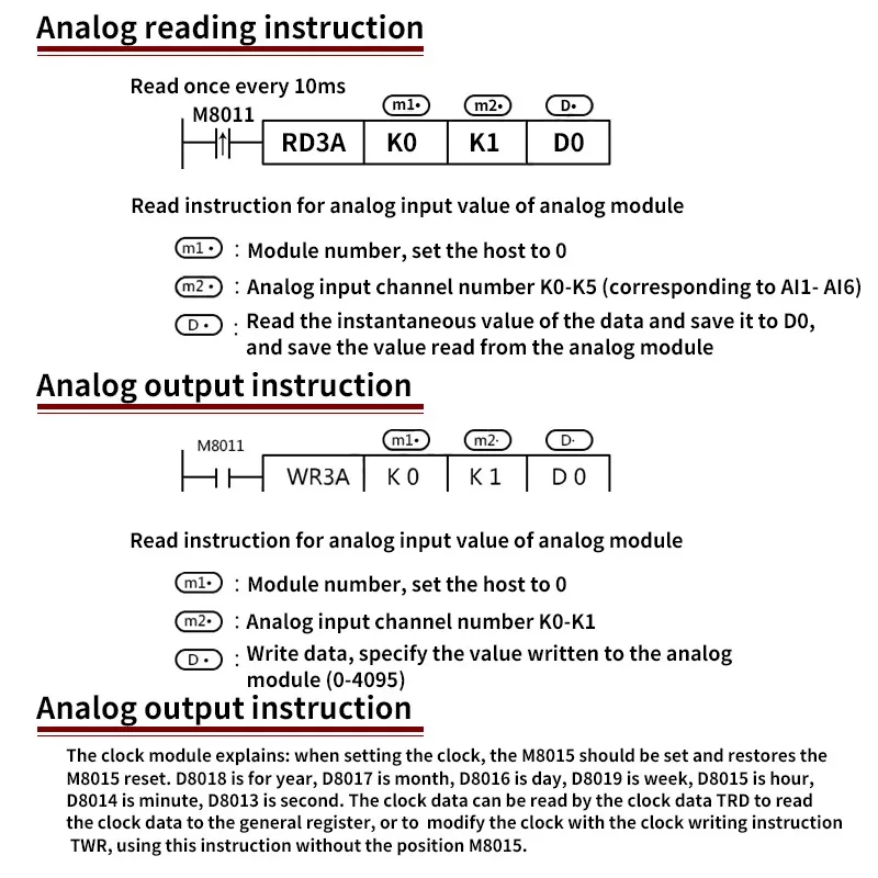

Klon FX3U gubi się w portach analogowych.
Nie można nawet przetestować prostym kodem wyjść. Może znacie rejestry, które by ruszyły to.
To nie działa
|----[LD M8000]--------[MOV D8112 D8200]------------------| // Pierwsze wejście analogowe → Pierwsze wyjście DA
|----[LD M8000]--------[MOV D8113 D8201]------------------| // Drugie wejście analogowe → Drugie wyjście DA

Kod skompilowany się wgrywa prawidłowo, ale analogowe sterowanie nie działa.
To nie działa
