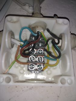

    Mam podobny dla mnie zasadniczy problem gdyż w wynajętym domu (nie mogę tu nic zmieniać w instalacji w sensie ciągnięcia nowych przewodów z rozdzielni do piwnicy) posiadam gniazdo 4P a maszynę do szycia mam 5p (kupiłem też taki przedłużacz na 5p) i teraz nie wiem co z tym zrobić? Z rozdzielni idą wydaje mi się 3 fazy i uziemienie do piwnicy gdzie te gniazdo wisi. Załączam jego zdjęcie.
    Podłączenia i wymiana starych gniazd siłowych 4 pin na 5 pinow
    Jest też puszka natynkowa przed gniazdem - widać tu, że dochodzą 3 fazy i uziemienie (zerowanie?):
    Podłączenie gniazda siłowego jest od kostki na prawo, na lewo jest podpięty bojler na 3ciej fazie...

    W tej puszce był picasso, jaki kolor podszedł tak skręcał, tu potrzeba najpierw bałagan ogarnąć później podłączać.

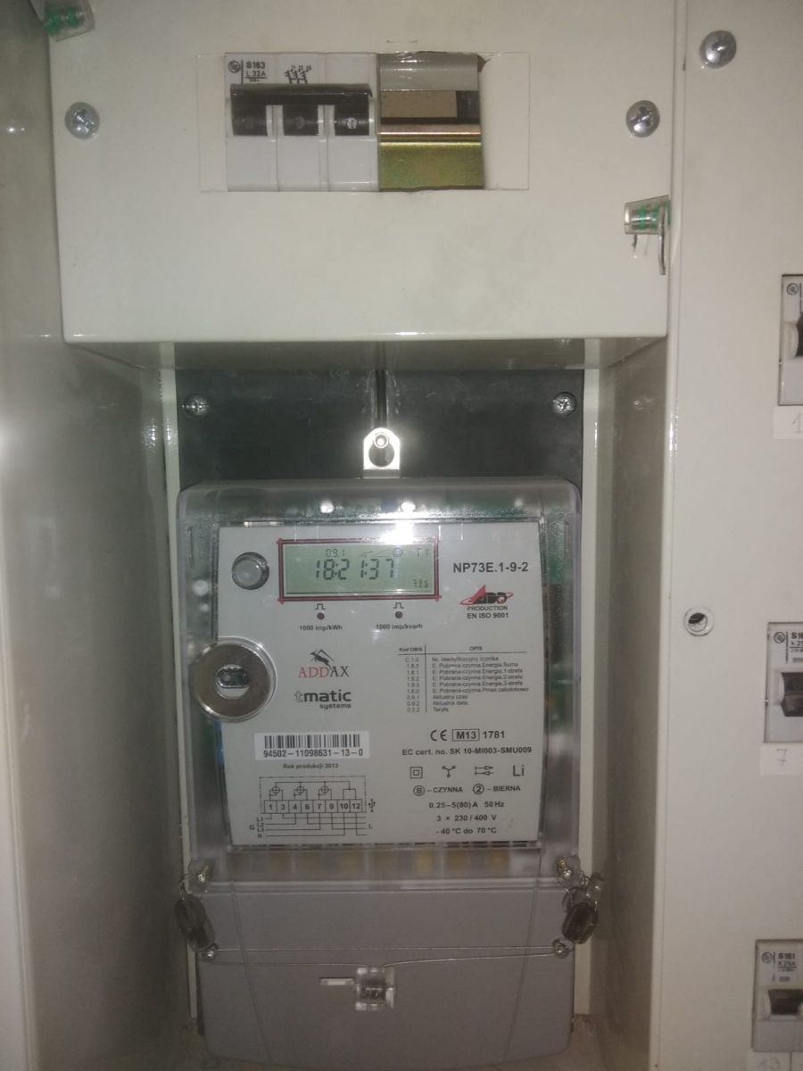

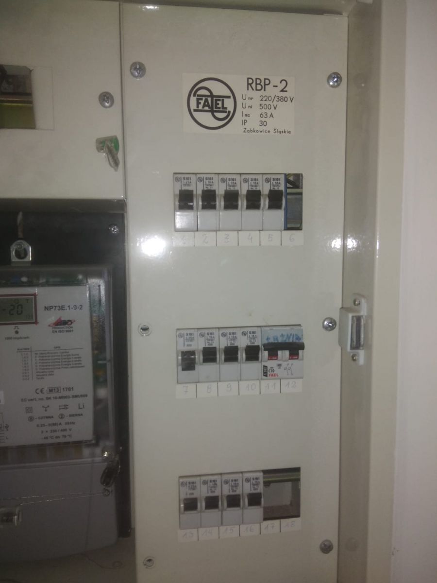

    Tutaj jeszcze parę zdjęć rozdzielni...
    Podłączenia i wymiana starych gniazd siłowych 4 pin na 5 pinow Podłączenia i wymiana starych gniazd siłowych 4 pin na 5 pinow Podłączenia i wymiana starych gniazd siłowych 4 pin na 5 pinow

    Dodatkowe pytanie koledzy - w jaki sposób sprawdzić w rozdzielni czy mam doprowadzony tam tzw PEN czy nie?? Czy da to się sprawdzić na podstawie zdjęć czy też trzeba jakieś pomiary robić??

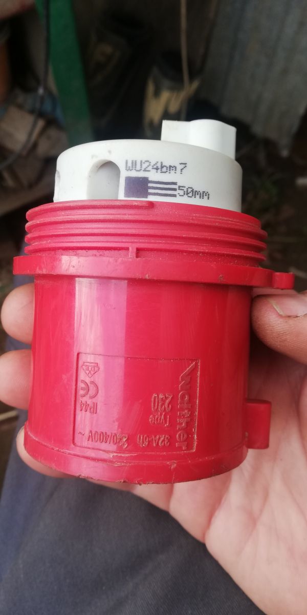

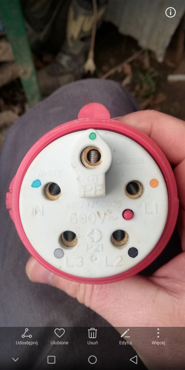

    Czerwona część urządzenia elektrycznego z oznaczeniami.
    Co oznacza napis na porcelanie i ten przycisk czerwony Gniazdo elektryczne z oznaczeniami na płycie z porcelany i czerwonym przyciskiem. ? Wujek gogle nie może go znaleźć
  • #18 21313257
    BANANvanDYK
    Posty: 7727
    Pomógł: 1163
    Ocena: 2576
    Zdjąć izolację zewnętrzną na długości 50 mm, a „przycisk” zapewne ma zadanie kodowania części obudowy na potrzeby produkcji.
