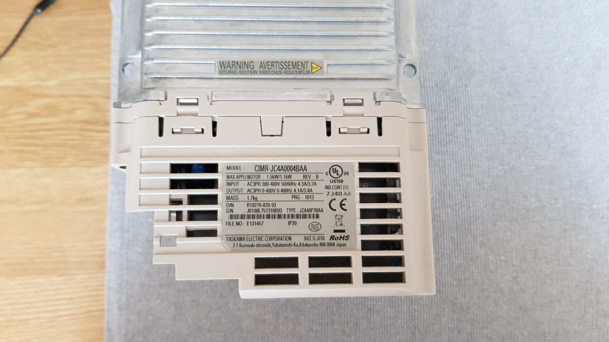

    Witam. Mam problem z falownikiem Yaskawa J1000 CIMR JC4A0004BAA 1,5kw. Mianowicie falownik na wyjciu sprawdzajac miernikiem pokazuje zaledwie 20v i to niezaleznie od ustawien. Ma ktos pomysl co jest tego powodem ? Ustawienia czy moze falownik sie przypalil ? falownik jest nowy. kupiony na allegro

    wlasnie dlatego mierzylem bo nie kreci. Po podlaczeniu silnika blad o przeciazeniu wywala a kiedy go odlacze to tylko 20v pokazuje na mierniku na wyjsciu chociaz na falowniuku pokazuje ze niby 400 idzie

    Zrób prawidłowe podłączenie falownika z instalacją, przyłącz prawidłowo silnik i sprawdź wszystkie ustawienia. Być może inaczej jest coś wprogramowane, może są ustawione parametry innego silnika, może sterowanie było realizowane inaczej. Podobno był kupiony jako używany, wszystko można brać pod uwagę. Zobacz w instrukcji czy jest opcja (powinna raczej być) ustawień fabrycznych, jeżeli tak to Reset i na nowo konfiguracja. Zakładam że podłączony silnik jest sprawny :)

    podlaczone bylo dobrze. Ustawienia silnika raczej tez co jednak bylo by bez znaczenia jesli falownik nie dziala poprawnie nawet bez podlaczonego silnika. Reset jest ale jakos nie moge go wykonac. wie ktos moze dlaczego nie moge wykonac tego resetu ? moze mozna to zrobic tyko po podlaczeniu komputera ?

    Aby wykonać procedurę powtotu do ustawień fabrycznych musisz ustawić parametr A1-01 na 2.
    Następnie A1-03 i odpowiednią inicjalizacja.
    Przed wszystkim sprawdź jeszcze raz wszystkie ustawienia, a szczególnie E2-01do E2-05.
    Zawsze możesz podłączyć do wyjść zarowki 100W i sprawdzić działanie falownika.

    wiecie moze panowie dlaczego nie moge wykonac resetu ? tzn moge wejsc w parametr A1-03 ale nie moge tam absolutnie nic zmienic tak samo w parametrze A1-01
