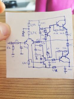

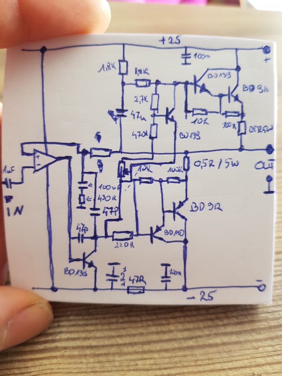

    Próbując zabić nudę na przymusowej kwarantannie postanowiłem wrócić do mojego hobby z czasów, kiedy miałem na to czas... Wpadł mi w ręce schemat AWS303
    Modyfikacja schematu końca mocy. Wpadł mi w ręce schemat AWS303.
    i go trochę chciałem zmodyfikować, na początek coś takiego:
    Czy będzie to działać?

    Nie jest to najlepszy pomysł, bo po pierwsze musiał byś użyć wzmacnaicza operacyjnego który wytrzyma 50V zasilania, po drugie będzie mógł pracować z napięciem wyjściowym odległym o 0,7V od dolnej szyny zasilania, różnicowy wzmacniacz wejściowy jest szybki, wzmacniacz operacyjny nie jest, będzie trudniej zrobić kompensację częstotliwościową.
    Co chciałeś tą przeróbką uzyskać?
    Jak cie interesuje temat stopniowego ulepszania wzmacniacza to są dwie książki które warto przeczytać:
    Douglas Self "Audio Power Amplifier Design Handbook"
    Bob Cordell "Designing. Audio Power. Amplifiers"
    Obie da się znaleźć w pdf w internecie.
    Dowiedział byś sie że warto dodać lustro prądowe jako obciążenie wzmacniacza róznicowego i źródło prądowe do zasilania emiterów. Wstawiając wzmacniacz operacyjny niczego nie poprawisz, bo ten układ, po optymalizacji ma lepsze parametry od większości WO.
