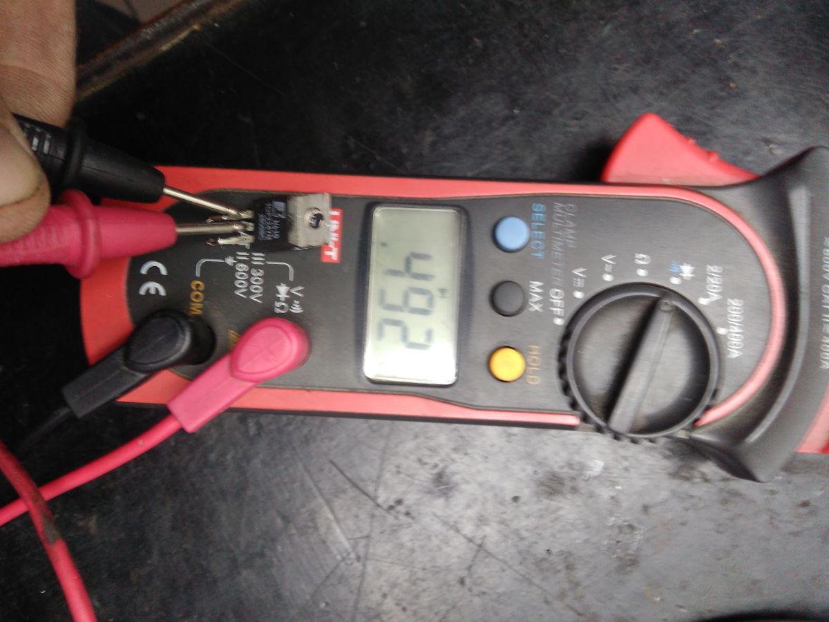

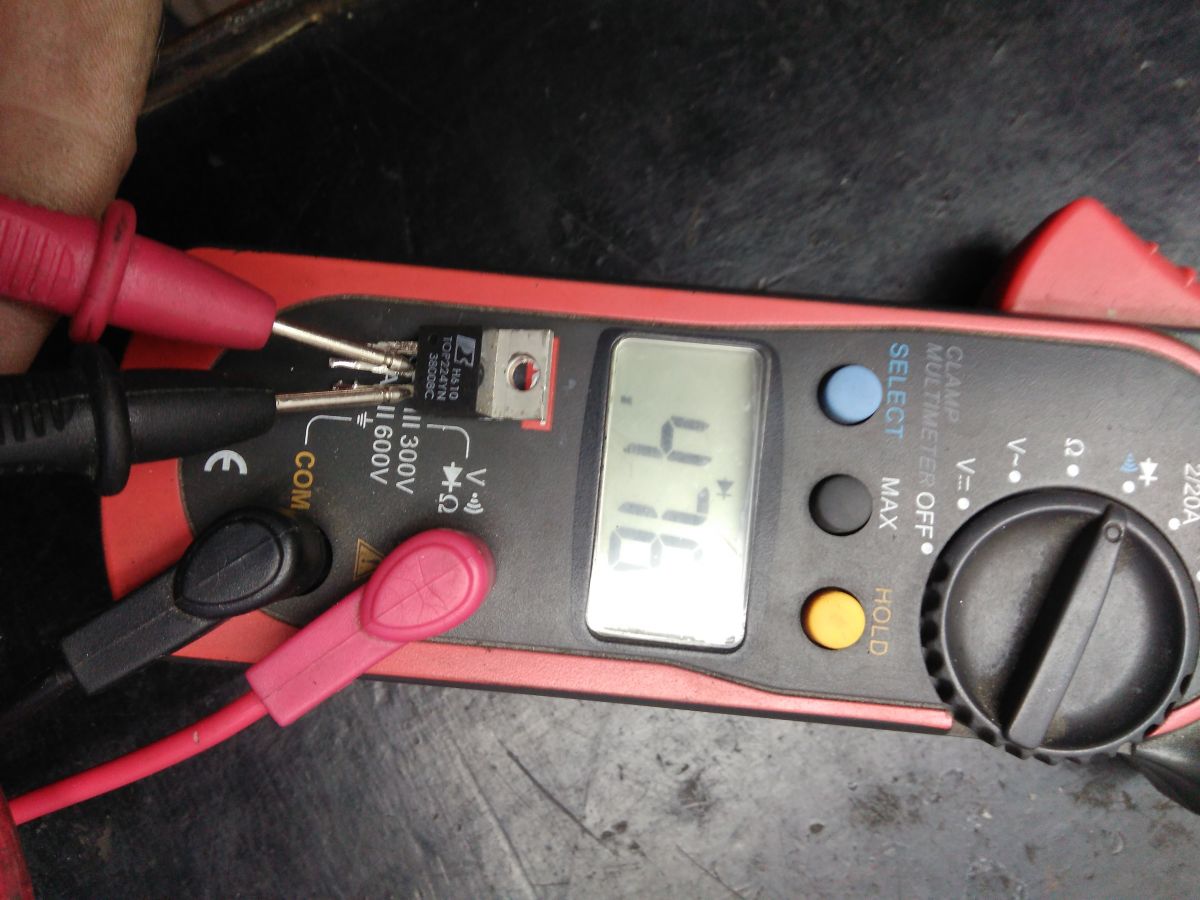

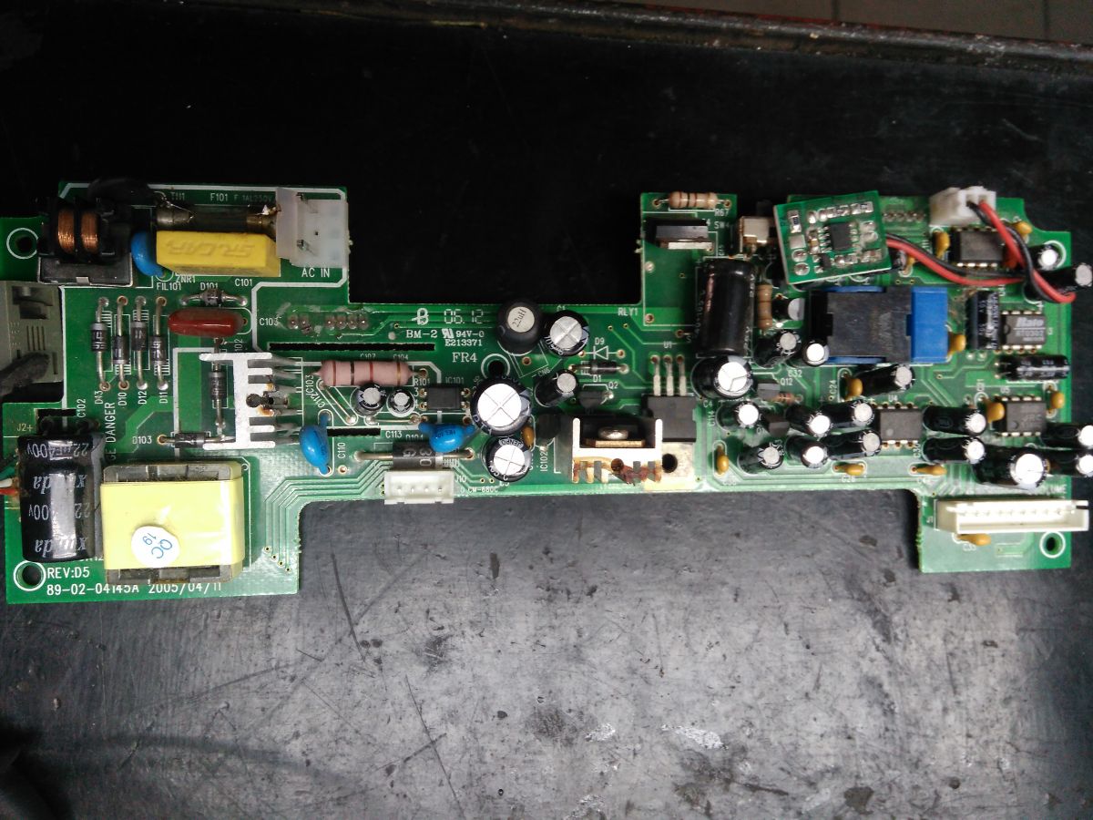

    Witam, jak ten tranzystor sprawdzić czy jest dobry, jaki zamiennik tego tranzystorka, póki co wykonałem parę pomiarów miernikiem, które zdjęcia zamieszczam poniżej, tylko te dwa pomiary dały taki pomiar, reszta pomiarów jakbym nie kombinował wskazały zero. Dodam, że ten tranzystor siedzi w zasilaczu wideo domofonu...

    Miernikiem, to można jedynie sprawdzić, czy nie ma zwarcia D-S.

    Na trzecim zdjęciu widać chyba? "zadrutowany" bezpiecznik, Napisz jak się zasilacz zepsuł? Wybiło wcześniej bezpiecznik?
  • #8 18554187
    Robot17
    Posty: 1310
    Ocena: 176
    Wojtek tak to zadrutowany bezpiecznik,ale kolega który mi dał ten wideo-domofon nie może skojarzyć czy po zadrutowaniu bezpiecznika zadziałało...

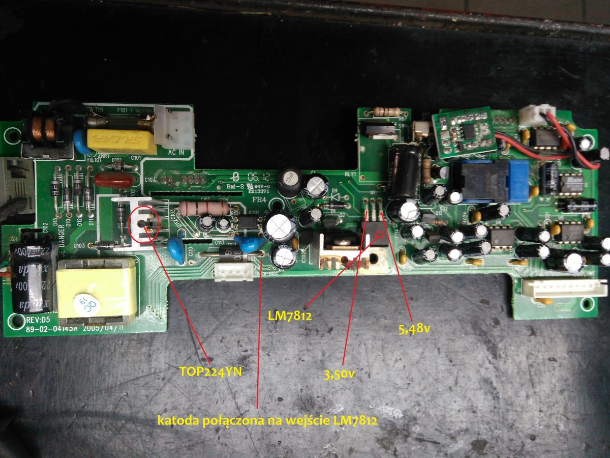

    LED5W postanowiłem wymienić TOP224 tylko ze na TOP221 sprzęt ożył ale nie do końca,napięcie mierzone na stabilizatorze oto FOT. Co to za element TOP 224YN i jaki zamiennik wybrać do niego?
  • #19 18589586

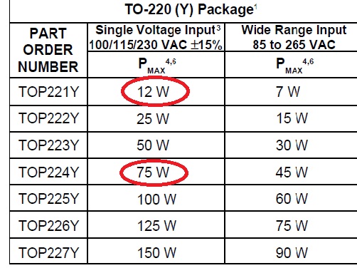

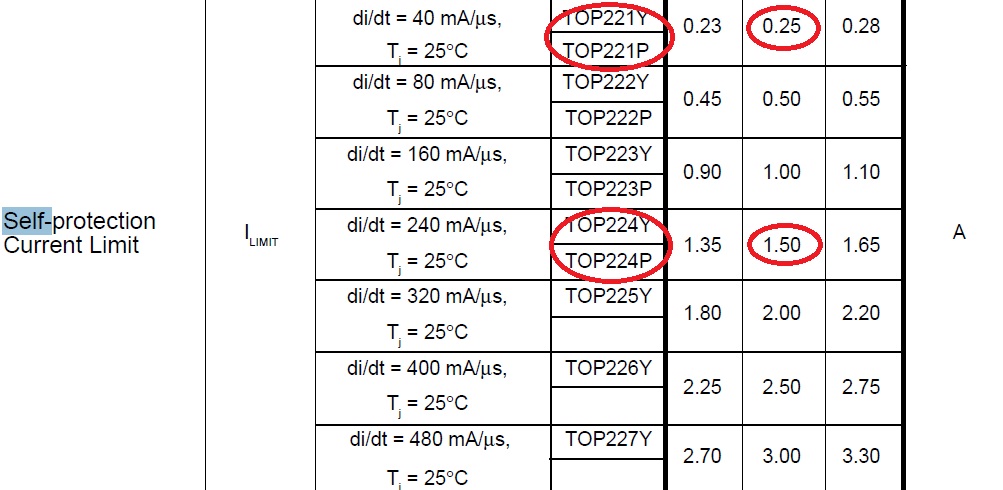

    Wojtek M
    Posty: 3683
    Pomógł: 519
    Ocena: 1118
    Do sprawdzenia elementy "koło" TOP221, elektrolity wokół układu profilaktycznie do wymiany, do wymiany też kondensator filtrujący na wtórnej stronie trafa, trzeba sprawdzić transoptor i główny elektrolit na stronie pierwotnej przetwornicy. Układ TOP 221 jest dużo "słabszy" jak TOP224 i Powinieneś zastosować oryginalny, lub "mocniejszy". Parametry Masz w pdf-ie.
    Wojtek elektrolity podmienione,po pierwotnej i wtórnej stronie,transoptor również napięcie na wejściu LM7812 waha się od4.....8 VOLT, pytanie,czy może być przyczyna ze za mała moc ma TOP 221 i przetwornica nie daje rady.

    Wojtek poszedłem na skróty i zrobiłem to troszkę po swojemu a mianowicie tak,po dokładnym obejrzeniu płytki a szczególnie przetwornicy jak jest zrobiona zobaczyłem ze jest tylko jedno uzwojenie wtórne i które zasila cały układ wideodomofonu i jest podłączona dioda prostownicza,a ta bezpośrednio zasila LM7812,wiec poszukałem zasilacza 12volt--(lecz chyba przydało by się 15 volt)-- i podłączyłem bezpośrednio tak dla eksperymentu do wejścia LM-a po podłączeniu zasilacza do sieci byłem zdziwiony ze to ruszyło ekran świeci wideodomofonu i w słuchawce dźwięk słyszalny diody LED świecą,chyba jest OK. jeszcze podłączenie kamerki i zobaczymy,ale zarazie mam dość...
