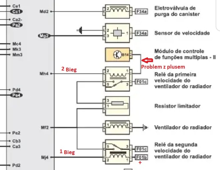

    Witam, widzę podobny rejon poszukiwań, ja mam 206 Sagem 1.4B ale problem z wentylatorami nie chodzi na szybkim biegu. Tematy przekaźników itp już są za mną W załączniku jest obrazek ze schematu i tam jest połączenie do B2. Może ktoś mi przybliżyć co to za moduł i dlaczego może nie wystawiać +12V (bo do pierwszego biegu bierze widzę na sztywno po stacyjce. Zgłasza błąd obwodu wentylatora. Kable sterujące masą do ECU drożne.
    • Peugeot 206 2002 - szukam schematu pinout BSM B2 i Sagem S20000 pt206.jpg (77.06 KB) Musisz być zalogowany, aby pobrać ten załącznik.

    stalin2 napisał:
    Wentylator chłodnicy? Na stole na krótko ma wszystkie prędkości? Jak podmienisz wentylator na iny ze złomu to też brak ostatniego biegu ?
    W silniku wentylatora sà wszystkie szczotki sprawne czy ta od szybkiego biegu jest starta ?
    Szanowny kolego wentylator ma jedną prędkość lecz w układzie jest rezystor który robi mu tzw jedynkę. Są dwa przekaźniki które mają sterowanie masą z ECU. Dodatkowo musza mieć + więc jeden bierze po stacyjce a drugi z modułu B2. I tu moje pytanie czy ten B2 nie wystawia +

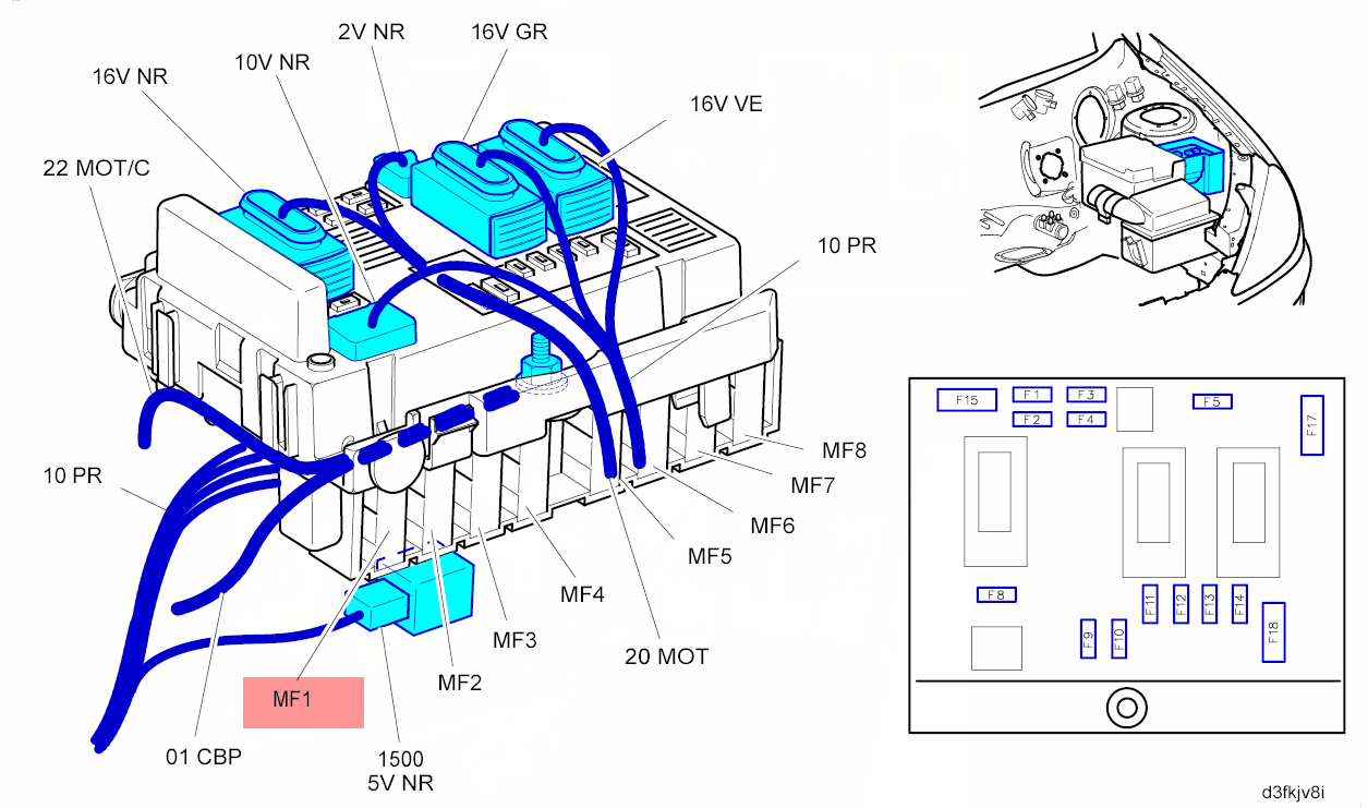

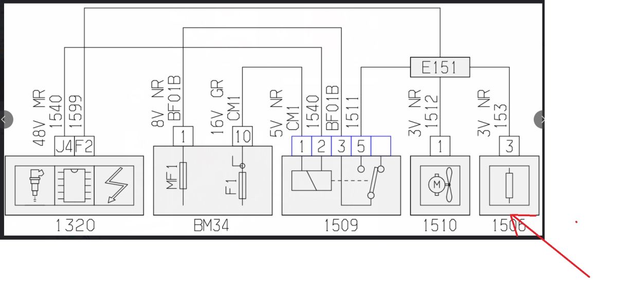

    Dziwny ten schemat, ale stawiam, że chodzi o BSM pod maską (BM34):
    Schemat elektryczny wentylatora chłodnicy z przekaźnikami i bezpiecznikami
    1320 : kalkulator silnika
    1509 : przekaźnik zasilania wentylatora chłodnicy na wysokich obrotach
    1510 : wentylator chłodnicy
    1506 : rezystancja dwubiegowa wentylatora chłodnicy
    Zasilanie przekaźnika przez F1, ale wentylator to już MF1 (MaxiFuse) schowany pod BSM.
    Schemat BSM z oznaczeniami bezpieczników i przewodów w komorze silnika
    Pomogłem? Kup mi kawę.

    Schemat elektryczny z przekaźnikami, bezpiecznikami i opornikiem oznaczonym jako 1506
    To jest część schematu dla szybkiego biegu, ja mam problem z wolnym i tym co się dzieje przed tą linią rezystora a dokładnie to co się dzieje z dodatnim biegunem zasilania przekaźnika wolnego biegu.
    Ja widzę na moim schemacie źle oznaczyłem 1 i 2 bieg na odwrót.

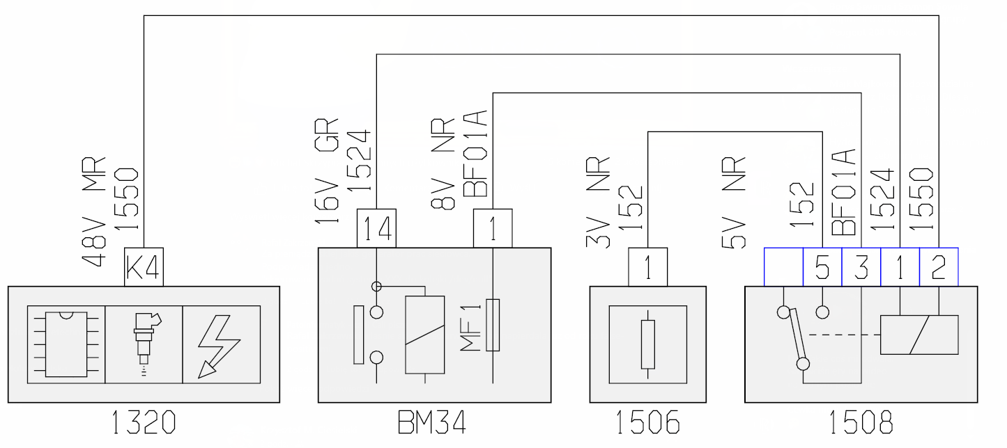

    Napisałeś wcześniej: "nie chodzi na szybkim biegu" - to może się zdecyduj? :)
    Po drugiej stronie rezystora jest przekażnik sterowany linią K4.
    1508 : przekaźnik zasilania wentylatora chłodnicy na niskich obrotach
    Schemat elektryczny z przekaźnikiem wentylatora chłodnicy na niskich obrotach

    A przepraszam nie wiem dlaczego tak napisałem. Nie chodzi na wolny ale z silnika bo z klimy już chodzi. Było mieszane już wcześniej i ktoś pozakładał lipne przekaźniki już są nówki i teraz wygląda to następująco.
    Już mam pomierzone wszystko okazuje się, że jak rozgrzewam go z zimnego to standardowo dochodzi do 93st i opada po otwarciu termostatu do 85. Wtedy jeszcze nie załącza się żaden wentylator ani parametr wymaganych obrotów wentylatora % nie rośnie.
    Jak już przepuści przez chłodnice na wyłączonej klimie i ją rozgrzeje to dochodzi do ok. 92 i tu wartość % wymagana narasta do ok. 23% dla temp. ok 96st. Wtedy jednak załącza się ten pierwszy bieg ale dosłownie na ułamek sekundy widoczny na komputerze tylko i od razu wartość wymagana wskakuje na 99% załącza się drugi bieg a co dziwne na liczniku temperatura maszeruje do końca i włącza ostrzeżenie STOP. Wychłodzi do około 90st wyłącza wentylator do zera i tak wkoło.
    Jak klima jest załączona to chodzi na wolnym biegu i wtedy chłodnica jest chłodzona i to się nie dzieje.
    Reasumując jak przechodzi temperatury 95st na 97 to dostaje szajby na zegarach jakby zmierzył sobie 130 ale nigdzie nie pokazuje wyższej temperatury na bcm też widzi 97. Jedyne co to widzę parametr w bcm temperaturę oleju i ona jest na invalid cały czas. Poziom też był na invalid ale wyczyściliśmy kostkę dwa piny od czujnika poziomu i wrócił poziom oleju ale gdzie czujnik temperatury oleju to już nie wiem. Też czujnik poziomu chyba nie mierzy temperatury bo ma tylko dwa piny.... Spróbuje załączyć video z tego.
    Film poniżej.

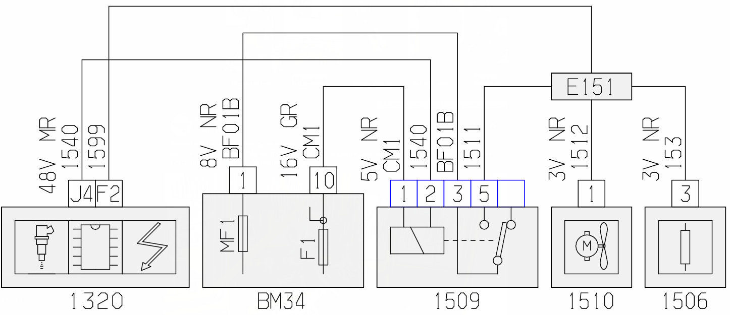

    W Twoim pierwszym schemaciku widzę, że na F2 idzie sygnał na sterownik silnika, o napięciu na wentylatorze, może tego mu brakuje...
    Lub jest nieprawidłowe, czytałem trochę na obcych forach, że ludzie zmieniali wentylator i pomagał w podobnych sytuacjach lub zmienili rezystor. Może jest tak, że po włączeniu pierwszego biegu z uwagi na nieprawidłową rezystancję lub nieprawidłowe obciążenie np. nieoryginalnym wentylatorem napięcie tego sprzężenia zwrotnego jest poza tolerancją dla prawidłowego wykrycia 1go biegu.
    Już mam sprawdzone napięcie na tym przewodzie występuje przy samym ECU (F2). i wynosi 7,7V dla 1 biegu i 13.6 dla 2.
    Dla pewności proszę podaj ostatnich osiem znaków VIN- czy na pewno patrzę na właściwe schematy. :)
    Pati napisał:
    I jeszcze ważna informacja nie mogę w ramach testu załączyć pierwszego biegu (LOW SPEED TEST) zawsze jest błąd załączenia. Nie rejestruje wtedy żadnego błędu ale w teście informuje że nie wykonano (przekaźnik nawet nie wskakuje na chwilę).
    To jest chyba przypadłość SAGEM S2000- miałem tak samo w innym silniku z tym sterownikiem i wszystko działało OK (poza testem).

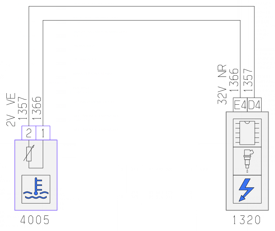

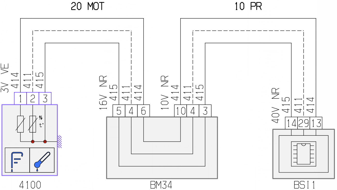

    Pati napisał:
    Tu nie mam możliwości diagnostyki tego co czyta licznik (wiesz coś może czy występuje?) BCM widzi to samo co ECU. Założyłem na kostkę drugi czujnik i na zimnym silniku zagrzałem go farela i afera taka sama więc wykluczam udział innych potencjalnych czujników.
    Jeśli chodzi o temperaturę oleju i poziom, to licznik korzysta z informacji przesyłanych z BSI. Temperatura płynu jest z kolei przesyłana przez kalkulator silnika.
    Schemat elektryczny połączeń czujnika temperatury z modułami BM34 i BSI1
    Schemat połączenia czujnika temperatury płynu chłodzącego z kalkulatorem silnika
