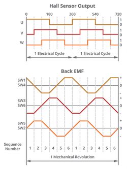

    Robiłem "enkoder" z krokowego hybrydowego, do wykrywania pozycji służył komparator, im niższa prędkość obrotowa tym niższe napięcie z uzwojeń, więc przy najniższych prędkościach może gubić impulsy. Krokowy ma uzwojenia przesunięte w fazie o 90°, tu masz silnik 3 fazowy z uzwojeniami co 120° więc przebiegi będą inne.
    Enkoder z silnika krokowego służył mi tylko do zabawy, w zastępstwie enkodera/impulsatora do nastawianai parametrów na wyświetlaczu, do tego nadawał się dobrze, to że zgubił czasem jakiś impuls nie przeszkadzało.
    Krokowy hybrydowy jest przystosowany do niskich obrotów, a ten BLDC do wysokich, wiec podobnie z pracą jako prądnica BLDC zacznie działać przy stosunkowo wysokich obrotach.
    Dając trzy komparatory na trzech fazach uzyskał byś przebiegi takie jak przebiegi z czujników halla poniżej
