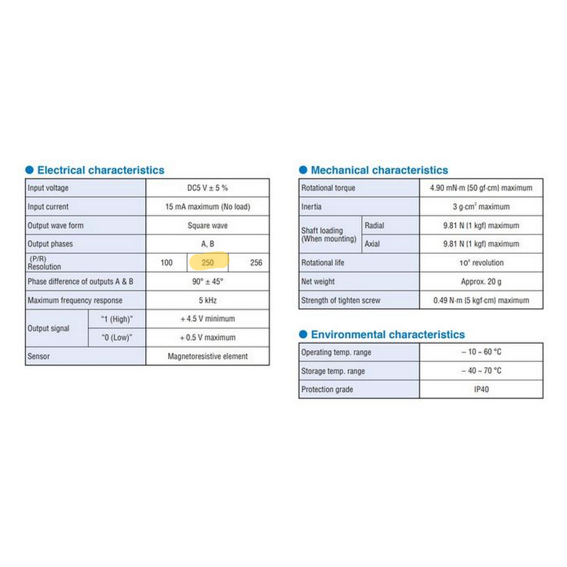

    Trochę szkoda. Najważniejsza rzecz w projekcie, a budżet mały. Ja jednak proponuję trochę dołożyć. Znalazłem dla Ciebie enkoder optymalny cenowo (taki bardziej profesjonalny): COPAL RMS20-250-201-1. Jest dostępny w Polsce.
    Wybór enkodera do kierownicy komputerowej z kątem obrotu 900° - enkoder mechaniczny czy optyczny?

    Bardzo chętnie bym go kupił ale niestety cena znacznie przekracza mój budżet, A jako, że mam 16 lat to ciężko mi wydać taką sumę na projekt, który niewiadomo czy mi wyjdzie :/ Ale w przyszłości jak będę ulepszał kierownicę to zakupie sobie taki enkoder i dziękuję za radę :)
